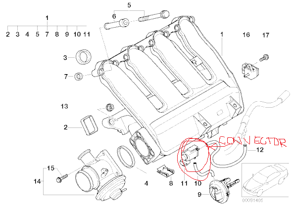

SAlut!Pot fi mai multe cauze,incearca sa deconectezi flpsurile din galerie,apoi vezi daca mai ai acele intreruperi.Flapsurile lucreaza in anumite conditii,conditii legate de temperatura si turatia motorului si cam in acesta plaja de turatii isi fac treaba(1000-2000rmp).Dai capacele de plastic de pe motor si incerci sa te uiti pe galeria de admisie se gaseste un actuator ce comanda flapsurile,scoate mufa,apoi da o tura si vezi ce se intampla.Bafta!
P.S.Acum dupa ce am scris am vazut ca nu dai date despre masina,ce an,ce motor,ce carburant.Eu am scris cam la ce sa te astepti daca ai un diesel de 150hp.

Salut, cam aceasi problema o am si eu..320D ,2004, 150 cp . Daca scot mufa respectiva , flapsurile raman pe inchis sau deschis ? Si daca rezultatul este ok dupa ce scot mufa , cam ce ar fi de facut ? schimbate flapsurile ?

Salut!Daca scoti mufa flapsurile raman deschise.Nu se mai inchid.Si da,daca rezultatele sunt ok ai doua variantea:anulezi flapsurile sau schimbi electrovalva.Asta dupa ce ai facut o inspectie galeriei de admisie si dupa ce ai verificat in ce stare sunt flapsurile din galerie(fara jocul tablitei pe ax),fara axuri rupte sau cu scurgeri de ulei pe la simiringurile flapsurilor.
