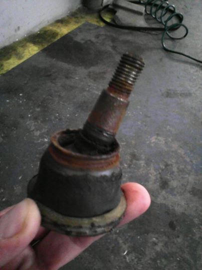

De cateva zile simteam ca-mi bate pe dreapta ceva,am mers la service iar vestea nu a fost tocmai buna mai exact dupa 6 luni de utilizare pivotul de pe bascula dreapta e varza,are joc mare in toate directiile,am facut tot posibilul sa merg prudent si sa feresc masina de toate gropile si denivelarile de pe DN 71 Targoviste-Sinaia,500 lei s-au dus pe apa sambetei urmeaza in scurt timp cred sa se duca dreacu si cealalta bascula,credeti ca basculele Meyle HD ar fi mai rezistente?

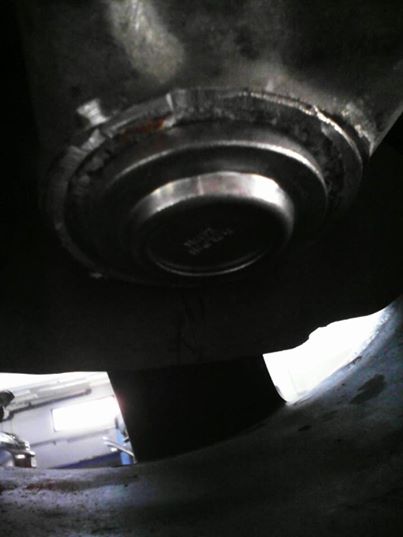

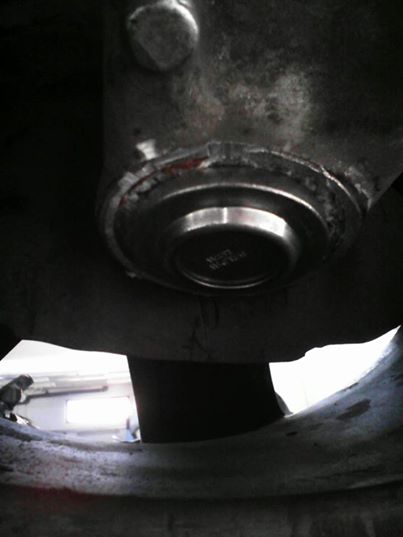

SAlut!Eu am inlocuit doar pivotii,Meyle HD,si sunt multumit.Se scot cei vechi cu ajutorul unei prese si se introduc cei noi,nu au cum sa iasa din locasul lor,sunt siguri.Un pivot HD costa intre 90-100 lei.Bafta!

Eu nu am avut bascula meyle,am avut basculele originale,si iti spun din ce am facut,practic,am scos cu o presa pivotul vechi si am introdus noul pivot meyle HD tot cu ajutorul presei.Bratul fiind din aluminiu permite pivotului (ce este din fier)sa-si faca loc in brat si sa se mufeze perfect.Pivotul HD are un "guler" ce nu permite pivotului sa fie smuls.In jos nu are cum sa iasa asa ca totul este foarte sigur.

Da era nou,adica ambele bascule erau noi cand le-am cumparat imi pare rau ca nu mai stiu firma
Am inteles ca bascula asta trebuie alezata pt a monta un pivot interschimbabil

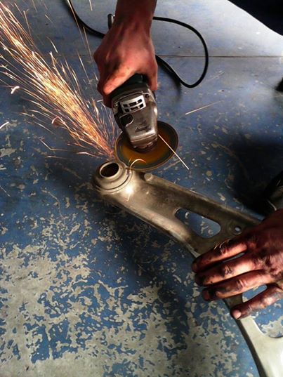

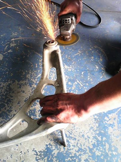

LA acest model de brat trebuieste sa tai cu flexul acea protectie de tabla care se vede in foto.Apoi se poate scoate pivotul cu o presa hidraulica.

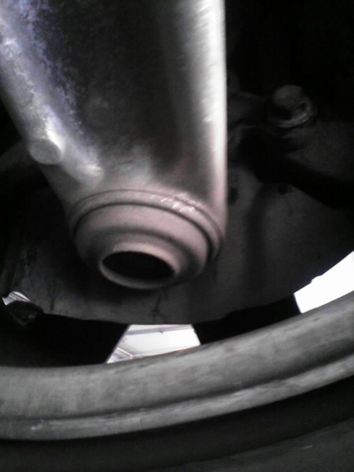

Trebuieste alezat,asa si ce anume se alezeaza,gaura unde a stat vechiul pivot.Pai daca o alezezi pivotul nu va mai fi la fel de fix pe brat.Dar cum aici pe forum sunt numai specialisti va rog sa nu mai bagati in seama cea ce am scris eu,din experienta mea practica nu de pe pereti.Un moderator poate sa stearga ce am scris eu.Multumesc!

Dupa mai mai multe pareri pro si contra si concluzii am ales sa schimb pivotul deteriorat cu unul nou nemai fiind nevoie sa schimb bascula cu totul,mecanicul stia despre ce este vorba,nu a alezat nimic doar a taiat protectia de tabla a scos pivotul vechi(6 luni) si a introdus altul prin presare,timp de lucru 30 minute

Pana la urma urma dupa ce am luat minus de la diferiti specialisti de aici de pe forum,s-a dovedit ca am avut drepate,nu se alezeaza nimic.Si pivotul intra perfect.Felicitari pentru idea de a posta fotografii din timpul procesului de inlocuire.Bafta!
