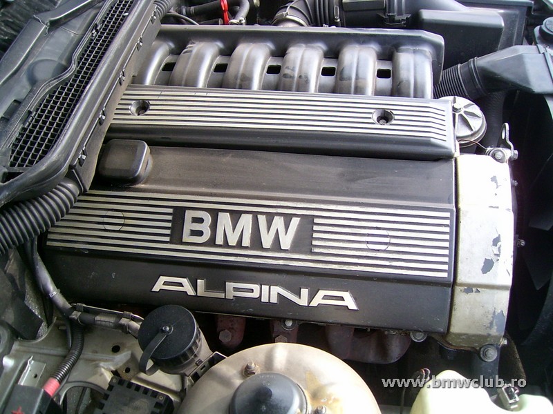

325 din 1992 e36 are variatii de turatie la relant
post-5153-1174597404_thumb.jpg :blink: stie cineva care ar fi cauza deoarece am mai auzit aceasta problema la multi dar atunci nu iam dat importanta..........variatii de turatie la relantiii 500-1000  rpm

da frate ce ti se pare asa anormal 230 de cai
211211[/snapback]
pe cine crezi ca minti ?? :)
motorul respectiv are 192 cp + ca daca masina era ALPINA nu scria pe ea 325 , ci scria ALPIN B..... :blink: aaaaaaaaaa si inca o chestie ALPINA B6 e36 cu motor de 2800 cmc are 236 de cp :)
211364[/snapback]
o tu desteptule si poate ca scrie alpina :)
