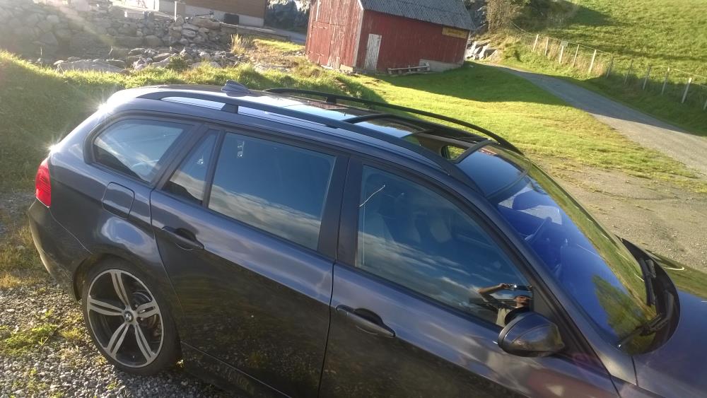

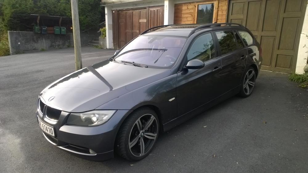

Salutare si bine v-am gasit. De Sambata voi deveni noul posesor al unui BMW 318D E90 2006 122 cp. Nu am vazut-o decat in poze, nu am condus niciodata o masina cu tractiune spate si, deci, nu prea stiu la ce sa ma astept decat din cele citite si auzite. Masina are 170.000 km este fabricata in 2006 si inmatriculata in 2008. Ca dotari doar din poze imi dau seama cam ce are si din ce/am vb cu proprietarul. Din poze arata foarte bine zic eu si in rest poate ma ajutati voi cu ceva sfaturi--- ce sa verific mai in amanunt cand ma duc sa o iau. Sunt mai multe poze dar le pun pe cele mai edificatoare.

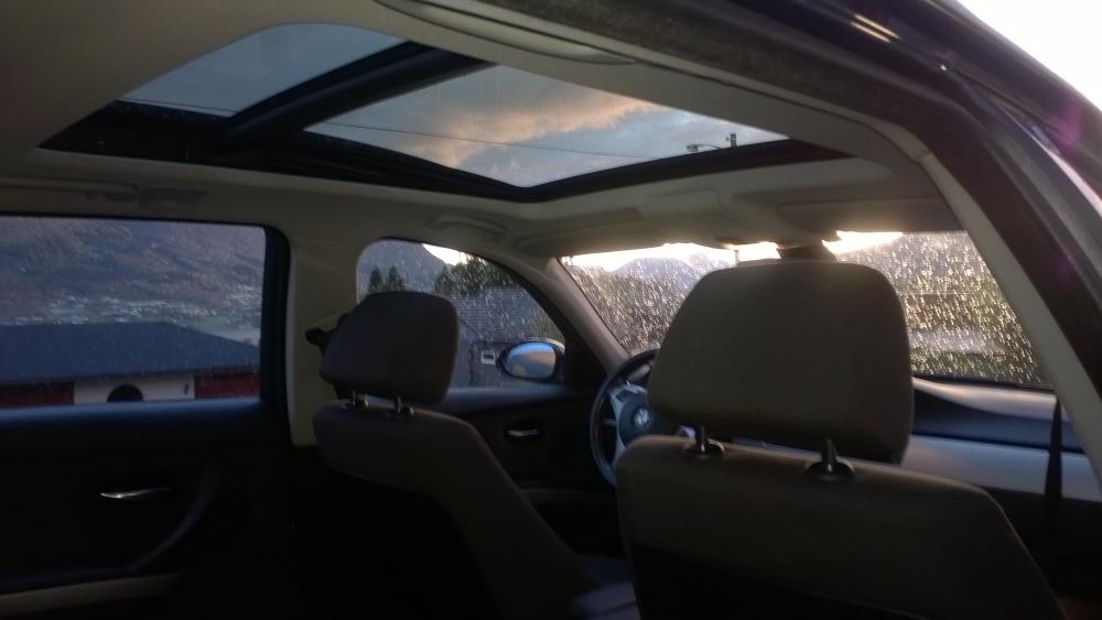

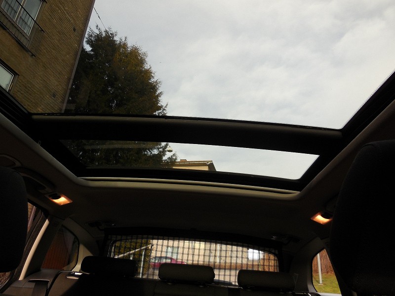

"tur", multumesc pt link. Se pare ca este E91 si nu E90 si are ceva dotari: senzori de parcare, senzori de ploaie, cruise control, navigatia, plafon panoramic electric( asta mi-a placut cel mai mult--- m-am gandit la fimea aici :smile:)etc .

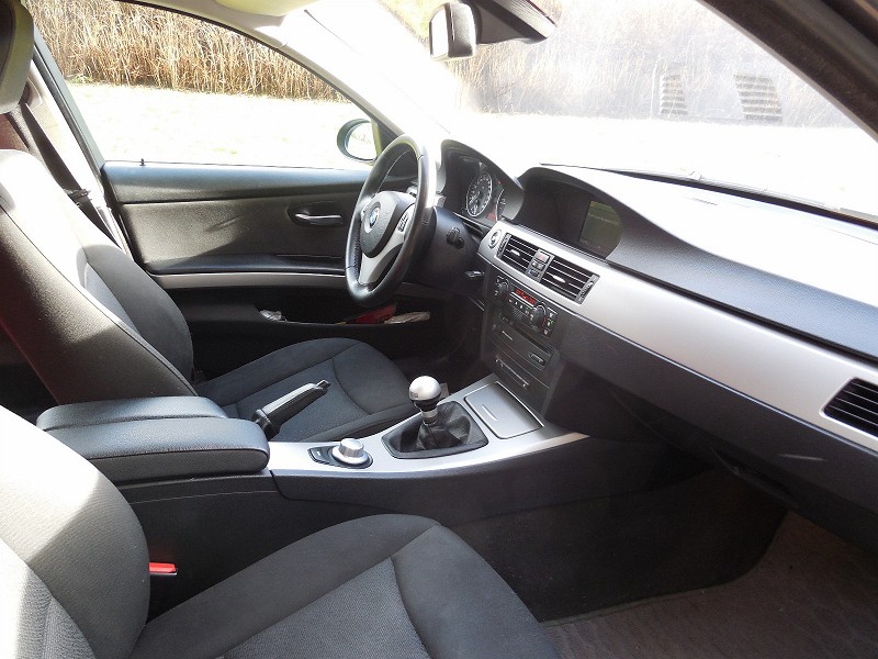

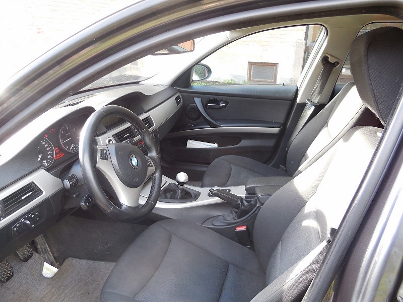

M-am uitat atent la poze si pretensionerul de la pasager este mult mai jos decat cel de la sofer semn ca a fost declansat si probabil ca l-a schimbat decat pe cel de la sofer sa nu bata la ochi la vanzare.

sa mai adaug si ceva poze. Razvan m-am uitat atent la ambele tensionatoare si sunt la fel, nu vad nici'o diferenta intre ele. Se vede in penultima poza mai bine. Cu garajul am ceva probleme ca trebuie sa strang oglinda din dreapta :blink:- trebuie modificat un pic garajul, schimbata cu alta mai lata. A4-ul anterior intra fara probleme.
