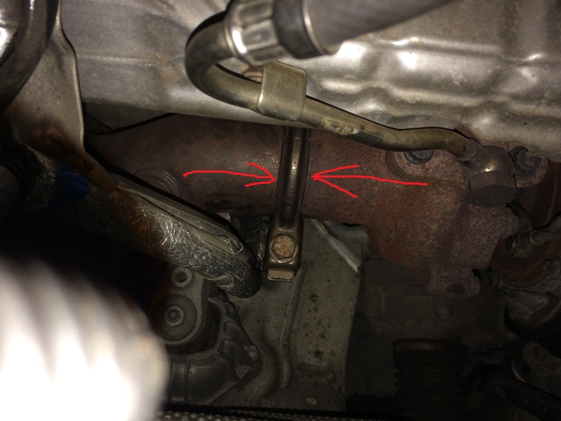

Salutare , 118d-2008 , motor N47D20A , 100kw
Stie cineva daca intre turbina si filtru de particule trebuie sa fie si o garnitura in afara de acel colier din foto ?
Am fost la un service sa curat filtru de particule si de atunci tot da cu gaze/fum pe acolo , am strans colierul , am schimbat colierul cu unu nou si degeaba , cand stau la semafor cu ventilatia pornita baga gaze in habitaclu
Pe realoem nu am gasit nimic , doar acel colier , serie sasiu P400704

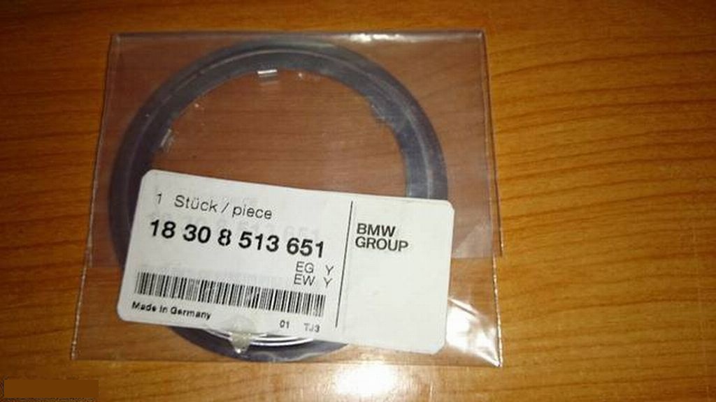

Multumesc de raspus , atunci care este rezolvarea ? , am pus colier nou de la AB si scotea si mai multe gaze/fum , acum il are pe cel vechi si parca da mai putin , posibil sa nu fie pozitionat bine filtru de particule ?! , sau sa ii dau jos filtru de particule sa curat acolo unde se etanseaza , posibil sa fie ceva depuneri Edited by wtww
Eu nu am garnitura si nici nu intra gaze in habitaclu. Alta cred ca e problema acolo.
Abea astept sa vina maine cap de creta de la MHS sa vad ce ii face :)) , el este cel care a curatat filtru de particule , a facut treaba buna pentru ca a scazut consumul si motorul trage mai bine dar se pare ca a stricat sau montat gresit filtru de particule ... ceva a facut el de scoate gaze :)
Poate ti-a crapat galeria si atunci vei avea nevoie de multe saibe. La E60 este f slaba si se mai crapa.
Nu a crapat nimic , a montat saiba si acum nu mai da gaze !! , atasez poza cu ambalajul . nu am mai apucat sa fac poza si la saiba , deci a intrat saiba aia de parca de acolo trebuia sa fie , are niste cleme care se prinde de teava de la turbo , are cam 1 mm grosime si este concava , stiu ca la mine este posibil sa nu fie saiba aia din fabrica dar nu mai da gaze ! :)
Parerea mea este ca a facut economie fabrica :) , daca nu mai pui o saiba , o piulita , un fir mai subtire , mai pui un plastic in loc de tabla si uite asa scot pe piata masini mai accesibile la pret :)
Concluzia este ca daca scapa gaze solutia este acea saiba care costa 10-20 ron ( la mine a venit gratis din partea celui care a curatat filtru de particule , trebuia sa rezove problema ! )

Asta e saiba cu pricina:
NU este vorba de admisie , vine dupa turbo , unde se leaga turbo de filtru de particule , deci inta acolo perfect !! :)
