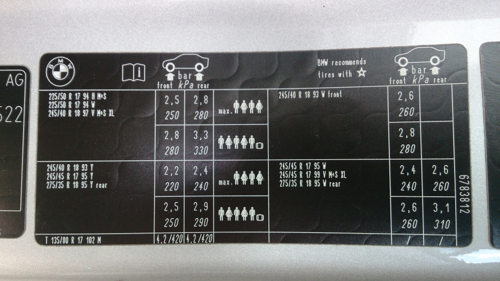

Salut,
In carte am trecute ca anvelope de iarna 245/40/R18. Am gasit o oferta buna la 235/40/R18. Acestea nu sunt nici in Carte nici pe stalpul masinii.
Se pot adauga la RAR? Sau la RAR baga pe carte doar ce zice producatorul ca ar trebui sa ai?
Exista riscul la diferenta asta sa se aprinda DSC/DTC etc?
Iar intrebarea cea mai mare, tinand cont ca sunt xDrive jantele, trebuie anvelope speciale si/sau mai late iarna pe spate? Acum am 275/35/R18 pe spate.
Merci pentru raspunsuri!
Tinand cont ca e xdrive, trebuie tipurile de anvelope mentionate pe stalpul masinii. Altceva NU.
Nu inteleg cum ai dedus ca trebuie mai late pe spate daca ai Xdrive.
Anvelopele mentionate de tine sunt cu 10mm mai mici decat cele standard.
