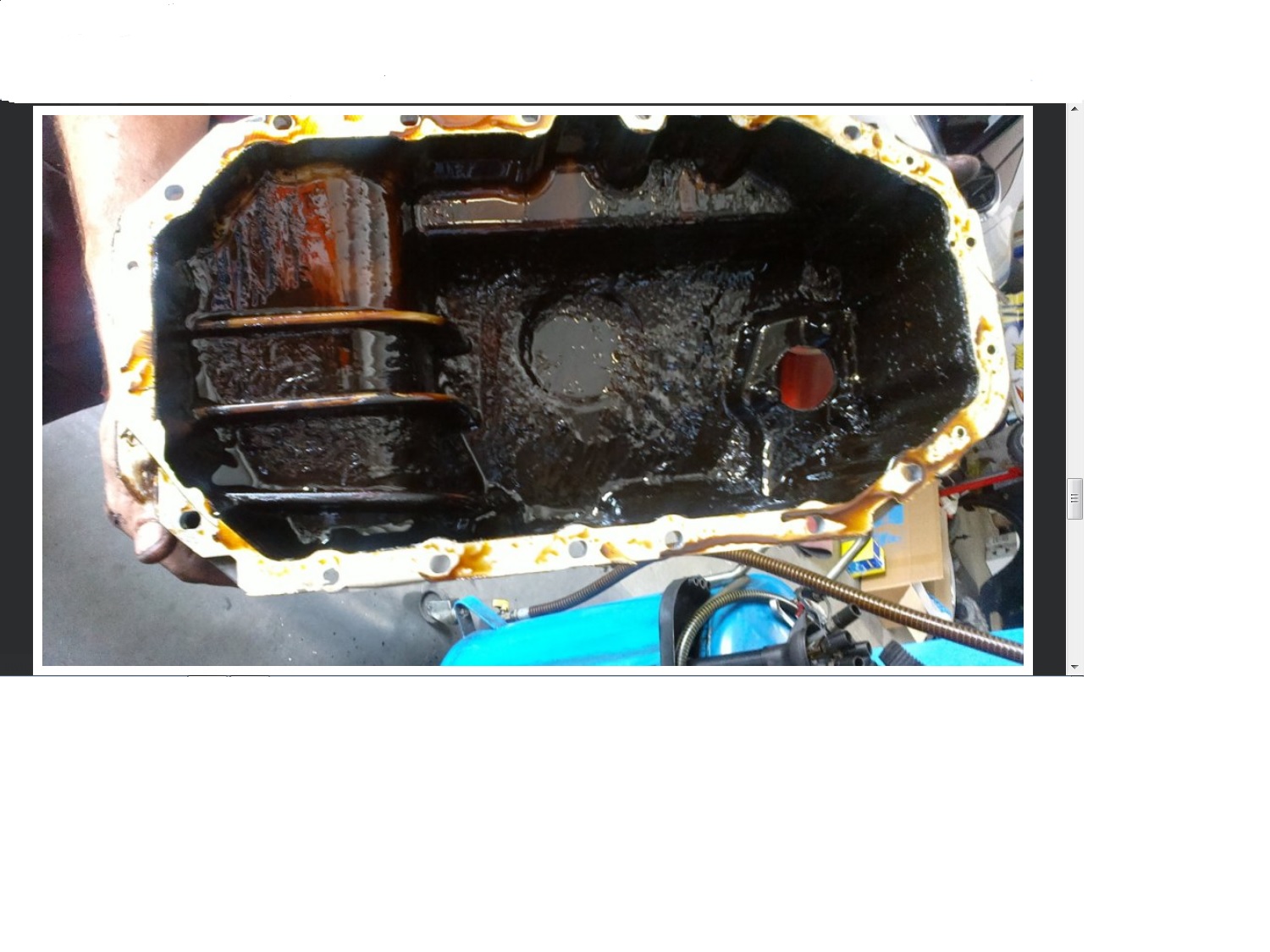

http://www.tomorrowstechnician.com/wp-content/uploads/Articles/08_01_2008/161360sc000c231_00000009079.jpg
Paranoia asta cu uleiul contrafacut nu trebuie alimentata mai mult. Atata timp cat iei uleiul de la o firma mare, nu de la vreun magazinas dubios, nu cred ca ai de ce sa te gandesti la ulei contrafacut.
