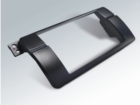

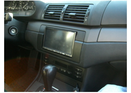

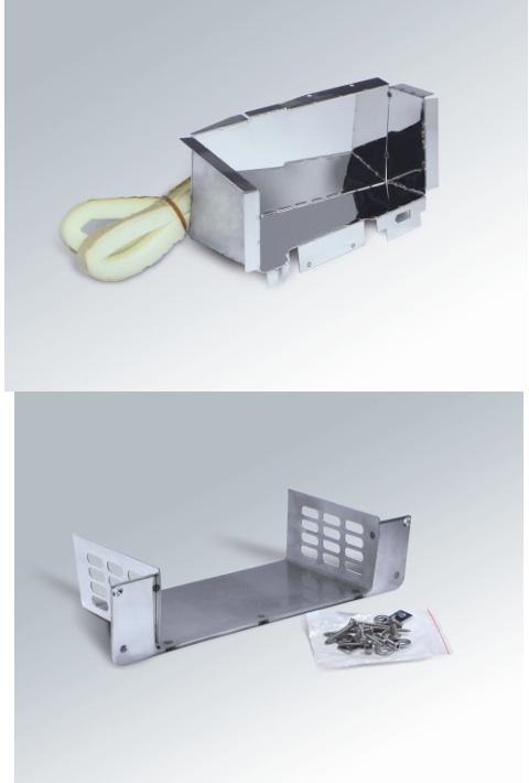

Am montat eu unul, unui verisor, intr-un e46 cabrio!Problema e ca trebuie neaparat sa iti cumperi kit-ul pt modificare in 2din(nu stiu exact cum se numeste).In putine cuvinte, trebuie taiata cutia in care este radiatorul pt clima si abia apoi se monteaza kit- ul respectiv(practic e o lamiera metalica indoita la unghi de 90grade si niste cleme pt fixarea acesteia) dupa care se etanseaza bine(cu silicon rezistent la temperaturi mari) pt a nu iesi caldura din incinta aia de plastic.
Daca vrei sa montezi unu d-ala la tine in masina trebuie neaparat sa faci munca pe care ti-am explicat-o mai sus,altffel radio-ul nu va intra in bord!

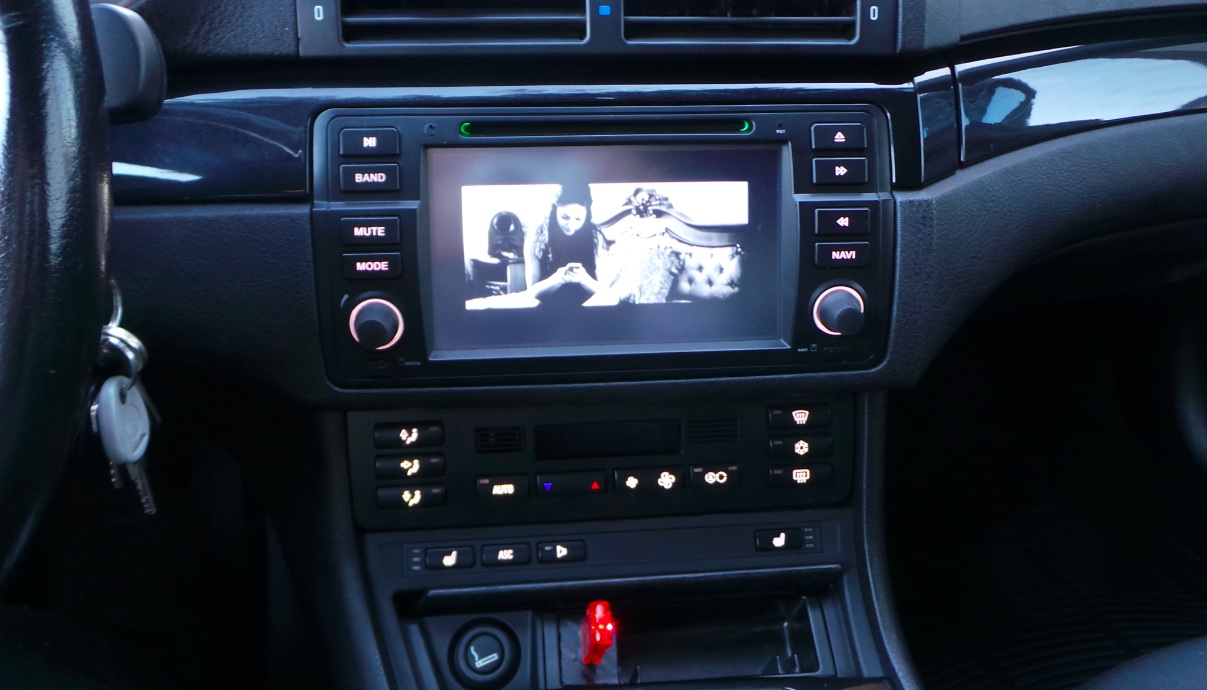

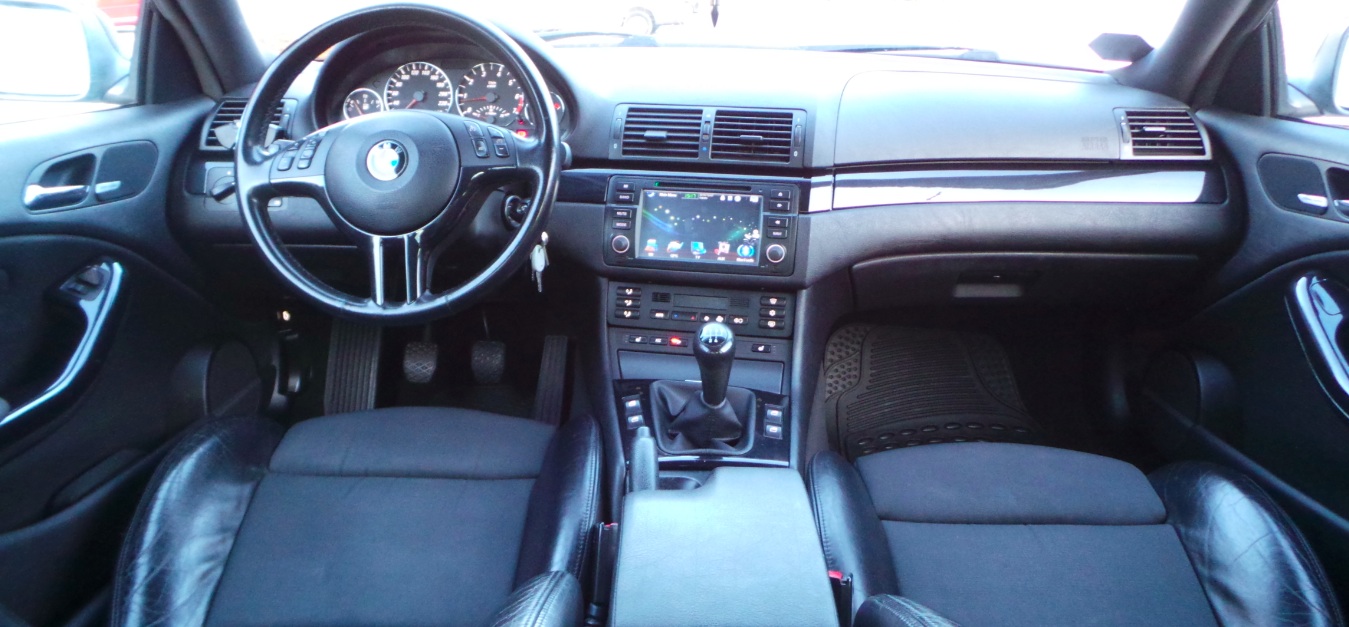

P.S. Inafara cass-ului trebuie sa iei in calcul si costul kit-ului pt conversie, masca aceea pt 2 DIN dar si munca pe care trebuie sa o faci! Daca faci calculele, vei vedea ca e mai avantajos sa iti iei un 2DIN dedicat : erisin, eonon, hualigan sau dynavin(cel mai scump) - astea dedicate respecta linia bordului, ai comenzi pe volan,iti arata senzorii si bc-ul pe display(depinde de model).Eu am ales varianta a 2-a si mi-am luat un erisin care merge destul de bine, am scapat de toata munca aia iar rezultatul este cu totul altul!!!!
P.S.2 uite-te la pozele de mai jos si judeca singur!
