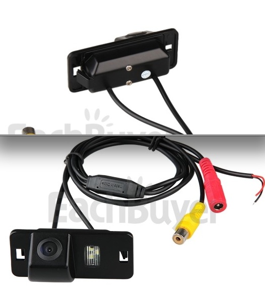

Eu am luat un model fara android(modelul exact este ES1046GD) iar camera e aia care se pune in locul becului de la numarul de inmartriculare.Tot kit-ul a fost 350eur.

Eu as vrea sa ramana becurile la locul lor pentru ca am pus SMD-uri. Daca pun camera acolo o sa lumineze doar pe o parte numarul.
