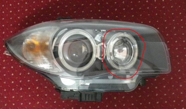

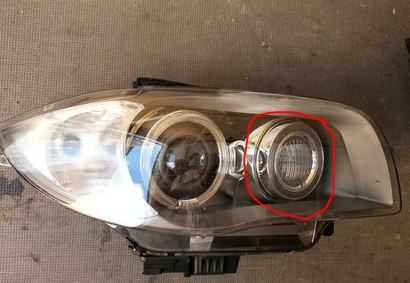

Am nevoie de ajutorul vostru..un sfat..o parere in legatura cu farurile originale de pe masina..Masina a avut un mic accident in urma caruia a fost nevoie de de inlocuirea farului din stanga, insa este alt model (o mica diferenta, care sper sa fie doar estetica)
In prima poza am atasat modelul informativ al farului stock cu care a venit masina (far stanga) si in a 2 a poza este modelul farului care mi-a fost inlocuit (far dreapta)... As dori sa il schimb pe cel inlocuit, astfel incat sa le am pe ambele la fel...sau...ce ma sfatuiti sa fac?

Diferenta nu e doar estetica.
Farul cu striatii pe lupa din interior(de pe masina ta) e cu cornering, cel cu oglinda clara e far simplu si daca nu ma insel e de pe un model mai vechi.
Practic al doilea far nici nu are cum sa functioneze corect pe masina ta. Pe langa nefunctionare, o sa ai si erori. Lipsa corneringului pe un far, va anula functia si pe celalalt. :)

Mai mult ca sigur, farul schimbat nu este original(foarte probabil din cazua ca sunt cam scumpute pe original), ci este afermarket, parerea mea.Ai putea sa incerci la dezmembrari, daca gasesti modelul respectiv, sa il dai pe cel schimbat pe unul original.

Voi cauta la dezmembrari un far cu cornering...dar culmea..farul simplu mi se pare ca lumineaza mult mai bine noaptea...

Ai grija ca probabil vei avea nevoie de farul complet. Asta include si modulul de cornering si drosserul pentru xenon. Nu se potrivesc de pe modelul vechi.
