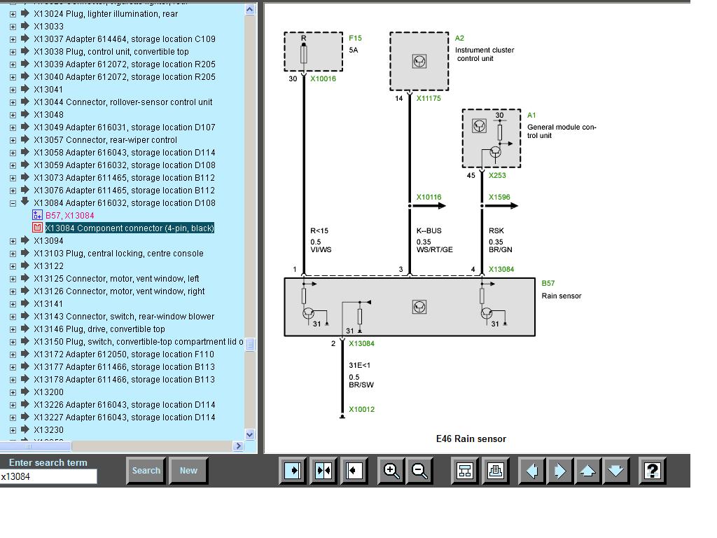

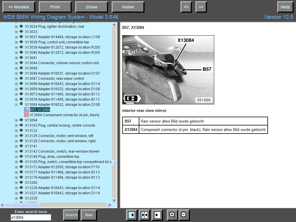

Salut !
Pot sa anulez cumva partea cu ploaia din senzor ? Din codare sau vreun fir ?
