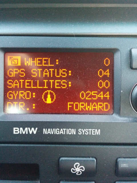

Nu mai pot folosi navigatia. Nu mai vede niciun satelit. [img01]
Afiseaza continuu, inclusiv in camp deschis, GPS STATUS: 04.
Aveti idee ce ar putea fi?

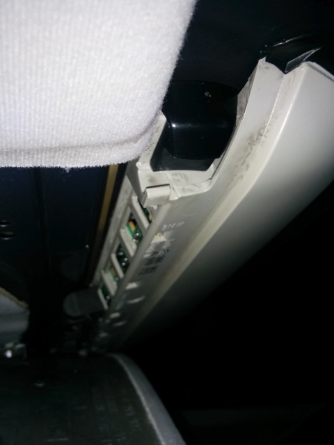

  2. se poate sa lipseasca antena GPS? aveti idee unde ar trebui sa verific? ma gandesc sa nu fi fost sustrasa in service. [img02] aici am cautata-o, langa lampa de deasupra parbrizului. nu am reusit sa identific ceva.
  3. alta cauza?

Salut,
Sunt doua posibile cauze. Prima poate fi antena GPS (situata intr-adevar sub polita din spate pe mijloc, aproape de luneta- in cazul in care ai sedan!)
A doua cauza poate fi receptorul GPS -este situat in interiorul modulului de navigatie MK4.
Completeaza locatia la profil! Daca esti din zona te pot ajuta cu o proba si cu piesa defecta.
