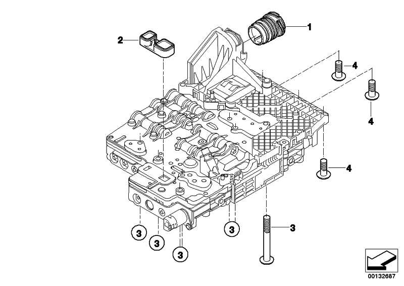

Când schimbați uleiul in cutie schimbați acele Garnituri care sint ĂŽntre cutie si Bloc Valve ,,mechatronic,, 1 Garnitura din plastic in forma de ochelari care crapĂŁ,se uzeazĂŁ dupĂŁ 60,70 Km.Rusii o fac din aluminiu si scapĂŁ de probleme.
2.4 Garnituri din cauciuc in forma de tub. Astea toate influenteazĂŁ Foarte Mult la Presiune.Dupa Detiorarea lor cauzeazĂŁ foarte multe probleme,erori in cutie,stocuri etc..Si o simțiți o diferența Enorma.Vad ca mulți din RO.nu știu de problema asta si arunca o Groaza de Bani in reparație sau alta Cutie.am pĂŁțit-o personal.Pret set Garnituri 50€ Am fost la toate service din Buc.nimeni nu știa ce are cutia, Data jos si desfĂŁcutĂŁ ��Am aflat asta de pe forumurile din UK. 80% aveau aceasta problema.am fĂŁcut si eu un topic aici acum o luna dar nu am primit nici un sfat concret.Sper sa va ajute si pe voi
https://sayyarti.wordpress.com/2015/01/20/everything-about-your-zf-automatic-transmission-issues/
In clip, schimbul de garnituri se face pentru o cutie ZF in 6 rapoarte. Acelasi principiu se aplica si pentru 8 hp? Imi poti indica service-ul care te-a ajutat sa remediezi problema? La rece, masina schimba din 1 in 2 cu o smucitura usoara. La cald, daca accelerez usor, nu se mai simte smucitura. Insa daca o turez, schimba cu soc. Deasemenea am observat ca din 2 in 1, trecerea nu este lina.
