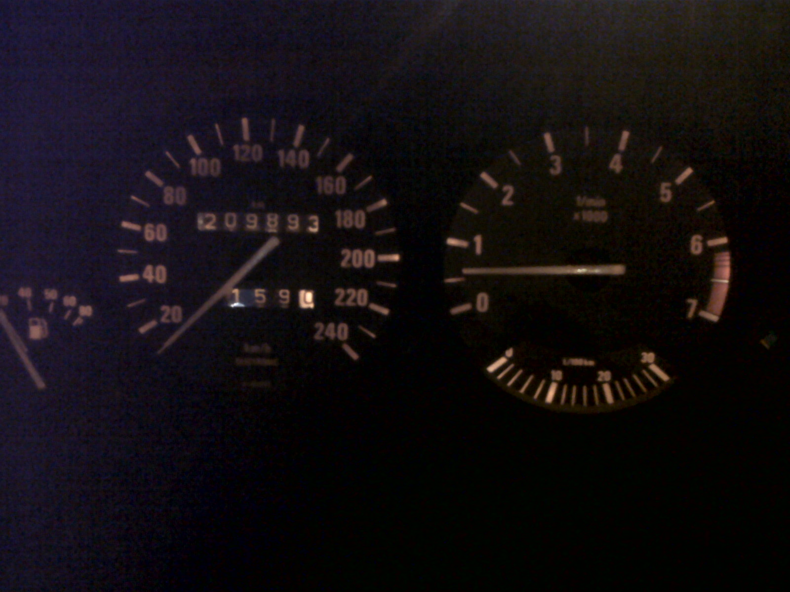

Asa ca e34 a ramas... si singura masina care sa o iau la niste bani ok si care sa nu fie cocina este cea pe care am luat-o din Cluj de la un nene. Masina a avut un singur proprietar in Germania si a fost adusa aici de un intermediar si vanduta lu nenea de aici. Deci nu a rulat prin multe maini si de aici si starea destul de ok a masinii (210 mi km reali zic eu). Taxa de inmatriculare in valoare de 1700 de euro a fost platita si nerecuperata si am si o adeverinta de la ANAF de la nenea pentru asta si plus ca e motoru m20b20 care e ok la taxe si ca bonus nu este trecut in carte, statusu "seria nu poate fi citita" ceea ce este minunat pentru mine deoarece pe viitor vreau sa schimb motoru asta. Asa ca am mers, am vazut masina, I-a dat nenea o cheie si am zis: asta e.. un pic de negociere si gata... a ramas la mine. Bineinteles ca a venit ceva bisnitar la el si a spus ca e ceva colectionar si ca o sa ia el masina si i-a promis mosului ca vine dupa ea si de 2 luni nu venise, si mosu a facut un contract de vanzare cumparare cu ala fara bani si fara acte predate asa ca o promisiune... si acum e complicat ca trebe un contract de reziliere de la primarie care trebuie semnat de ala si trimis mosului pentru ca mosu sa poata reinscrie masina la primarie in Cluj(s-a entuziasmat si a scos-o de la finante in momentu semnarii contractului fantoma), pentru ca sa poata scoate mie certificat fiscal.. oricum problema rezolvata intre timp deoarece am inteles ca a sosit hartia si mai tre sa mearga mosu la primarie sa plateasca impozitu lipsa si gata.. o sa poata fi pe numele meu....

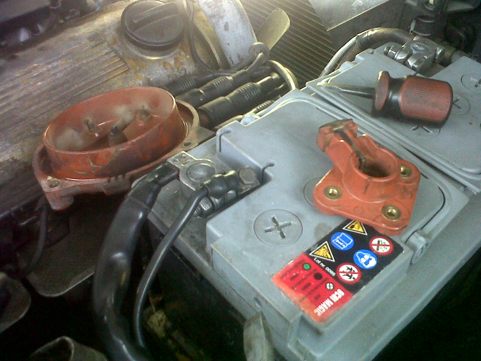

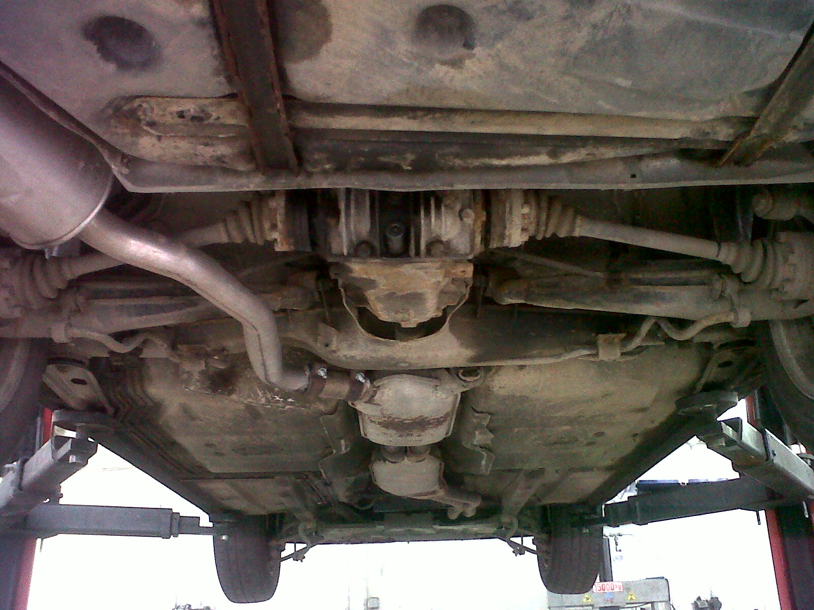

i-am schimbat rulmentii pe spate deoarece erau praf si huruiau la orice miscare.. bineinteles ca erau originali si sparti si vai de ei.. pana si sabotii de frana care au venit cu masina. Am schimbat si flansa de la cardan si rulmentu intermediar daca tot am ridicat masina pe elevator. Arata ok pe dedesupt. Nu e sparta sau nu e coapta si mai stiu eu ce altceva. Dupa care am trecut la motor si am zis sa ii reglez tachetii ca bat... si am mers la un mecanic obosit si i-a prea strans si a sugrumat masina. Bineinteles ca am verificat si fisele de la buji si am descoperit capacu distribuitor dus si rotoru si le-am pus noi (BERU), vreo 2 fise de buji is puscate si am luat un set de pe alt motor second in stare buna cu tot... si o sa le pun pe alea (noi nu imi permit momentan). Buji noi Bosch. Am zis ca desfac eu capacu sa reglez tachetii dupa specificati primite de la useri de aici sau si de pe net si am reusit.. singura problema e ca am stricat 2 suruburi si acu stau cu masina pe margine pana imi vin toate suruburile, saibele si piulitele originale sa le schimb cu totu si sa ii mai fac un reglaj. Masina nu avea curea de AC asa ca am pus noua. Schimbat ulei cu 5W-40 original BMW, filtru de ulei si de aer noi.

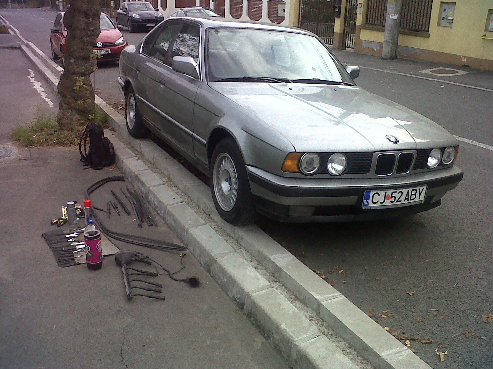

apropo stie careva sum desfac chederele alea de crom de la geam din interior?am vrut a schiimb azi si cre ca tre sa dau jos fetele de usi da nu sunt sigur..

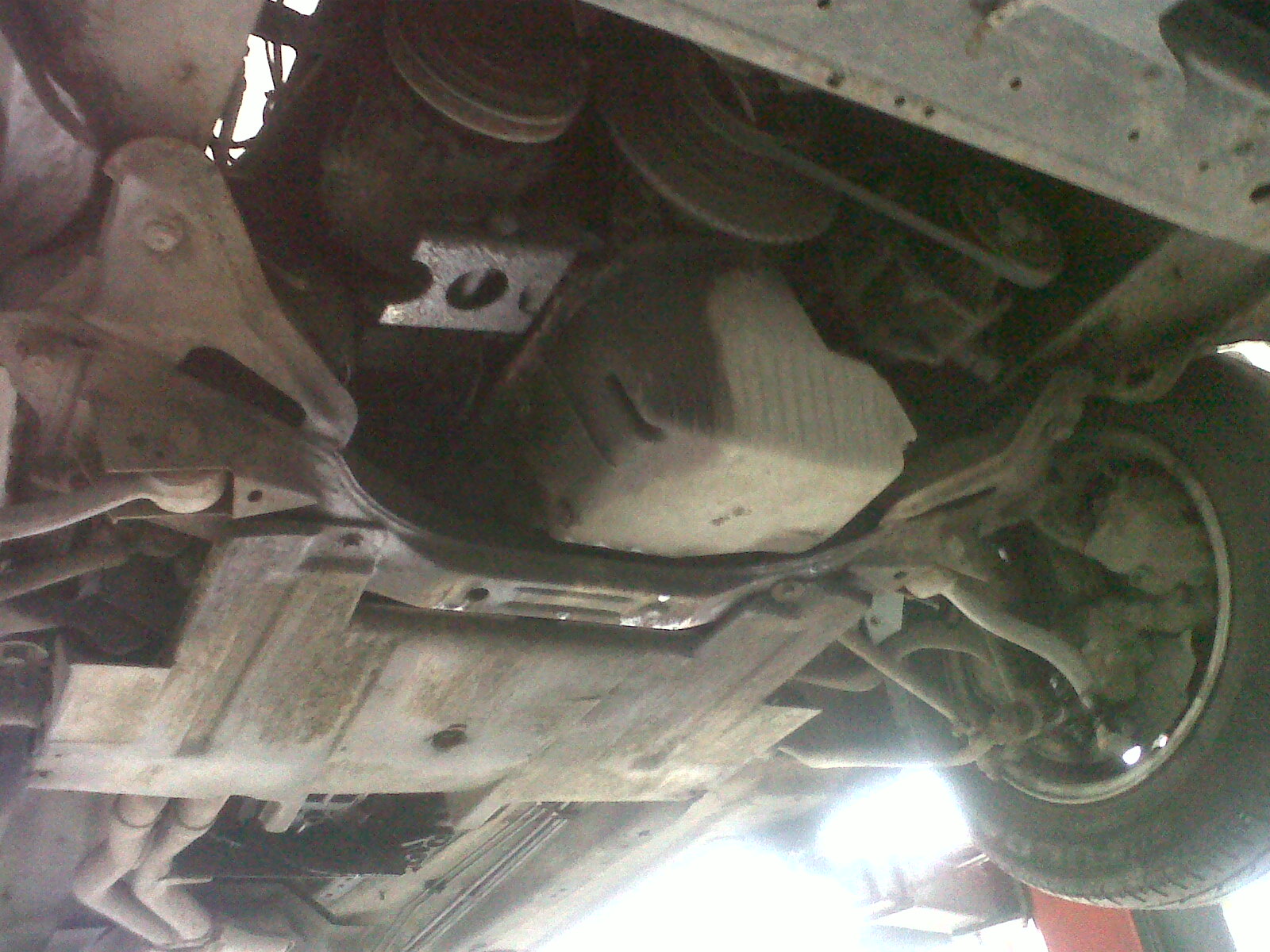

problema noua descoperita: suportu motor pe staga rupt... ma frec pe el... maine inca o zi plina.... poate pot pune poze cu tambalau de pe strada

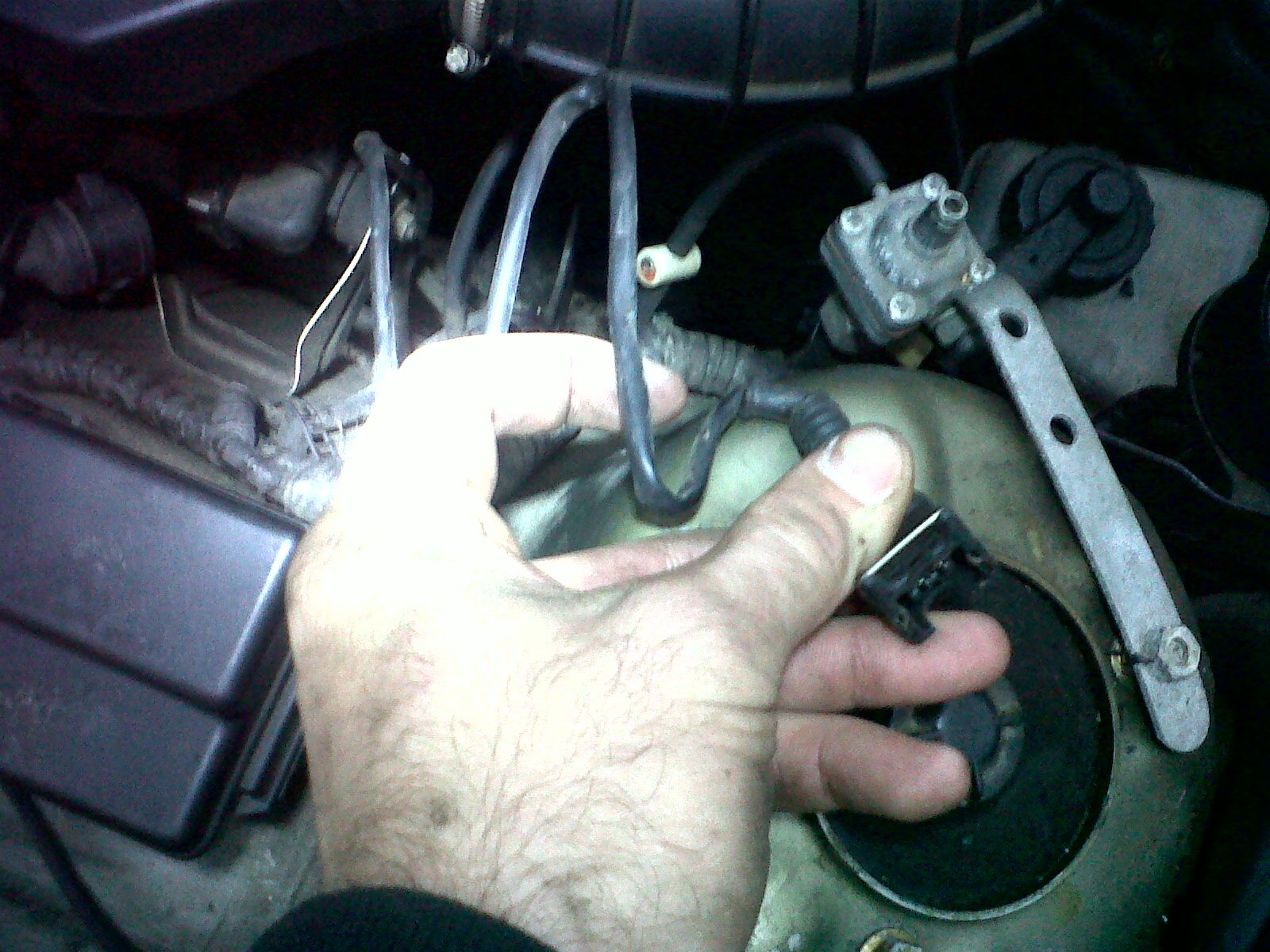

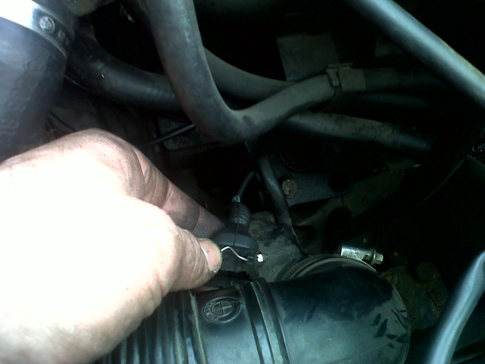

stie careva de la ce is mufele din ultimele doua poze?

Succes la proiect! Stai pe strada vulcan? Sa ma uit mai atent dupa masina cand trec pe acolo sa vad cu evolueaza.rolleyes.gif
salut.. pe vulcan stau da... da acu e pe doja ca numa acolo am gasit bordura cat sa pot sa incap sub ea....poti sa te opresti odata si la o tigara pe acolo... esti binevenit...

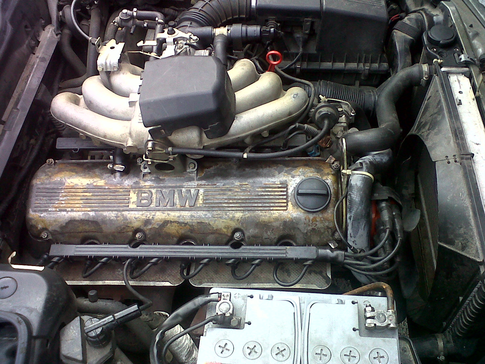

am tot reglat si dereglat tachetii si am ajuns la concluzia ca nu aia sunt de vina la misfireu imens care il am..
Am schimbat fisele cu totu de pe un alt motor... si pareau ok.. si nu merge deloc rotund motoru... pana acum am pus asa: capac distribuitor beru nou, rotor beru nou, fise buji bremi second dar in stare buna, curatat clapeta de acceleratie si toate mufele de pe acolo, reglat si dereglat tacheti si merge fix ca p...la....
Inainte sa umblu pe acolo bateau tachetii si avea putin missfire... apoi am reglat tachetii la un mecanic si ia prea strans si a mers ca p..a masina... a curatat ala clapeta de acceleratie si mie frica sa nu fi pus mufele aiurea pe acolo (deoarece imediat dupa ce a strans tachetii si a curatat clapeta pe acolo a mers rau masina.. gen in 3-4 pistoane doar)....
Eu le-am pus acu cand am recuratat clapeta dupa cum erau dar nu stiu daca erau bine, plus ca nu stiu daca mufa care vine de la senzoru de pe o fisa de bujie intra unde trebe la engine management: de exemplu am o mufa unde era asta bagata sub galeria de admisie putin in fata spre suportu motor (rau de tot am ajuns la ea sa o scot), dar fix acolo mai am o mufa care pana la un punct e cu acelasi fir care merge la senzoru de la vibrochen din fata...si aia e libera si e fix pe acelasi film ca si mufa care vine de la senzoru de la bujie... oare sa intre acolo ? wtf????
acu mi se pare ca am lasat putin prea mult spatiu la tacheti si un pic bate si parca se accelereaza mai greu motoru decat acu 2 zile cand erau tachetii mai stransi....
no acuma nu stiu ce mufe sa mai verific... sa mai scot sa mai curat.. ce rahat ar mai putea fi de verificat la o aprindere de m20b20??(bujile is alea vechi dar azi le schimb dar nu cred ca de la buji sa mearga chiar atata de rau) plus ca o sa curat valva aia de relanti si o sai re fucking reglez tachetii a enspemia oara pana mi se f..t toate filetele... si apoi o sa raman in pana de idei.. deci clar undeva e ceva (consuma si mult si parca merge infranat motoru)
