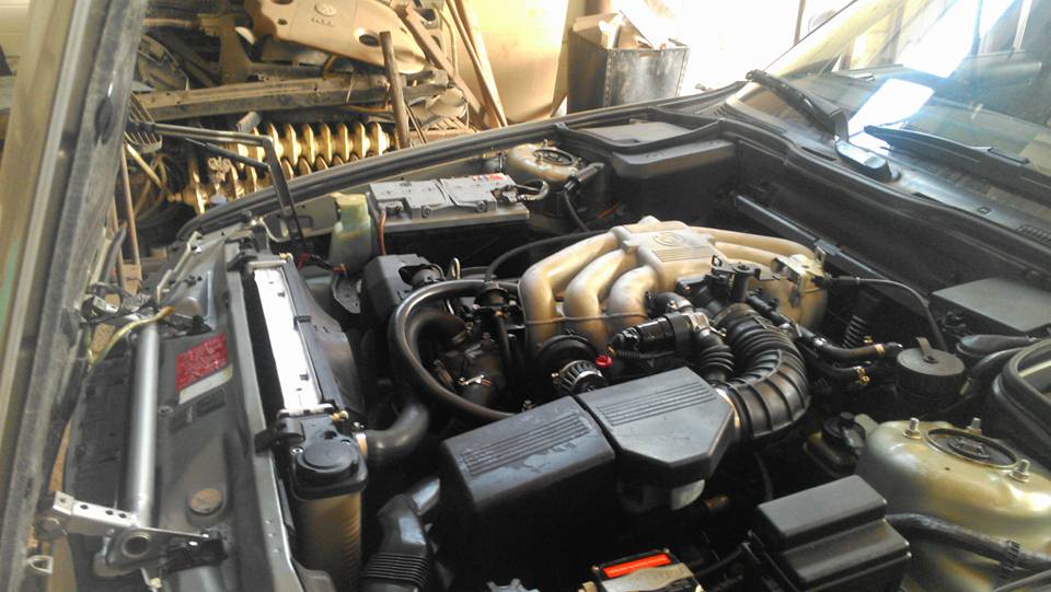

pai in weekend am descompus cu un prieten un e34 da peste cap.
Si mie mi-au revenit amortizoarele cu arcuri fata si spate in stare mega mega buna;
discurile pe spate aproape noi;
evacuarea de m50 fara catalizatoare si fara nici un pic de rugina (a mea era captusita de fostu);
protectiile de caldura pentru evacuare (ale mele erau praf de la fostu);
tot felu de traverse, suruburi si ce mai credeam eu ca imi trebe;
am pachet de lumini individual (cu lampa de citit)doar ca mai tre sa vad cum le pun;
am primit skisac ca ma dau cu placa;
instalatia electrica de la reglaju farurilor pe inaltime (mai tre sa vad cum o pun);
modulele alea de la dezaburirea de pe spate ca ale mele cred ca sunt praf;
perdeluta manuala pentru luneta;
toate carpetele din portbagaj cu tot felu de spatii de depozitare;
stopuri in stare super buna tot pe galben dar cu galben din ala mai nou... e diferit putin fata de ce aveam eu;

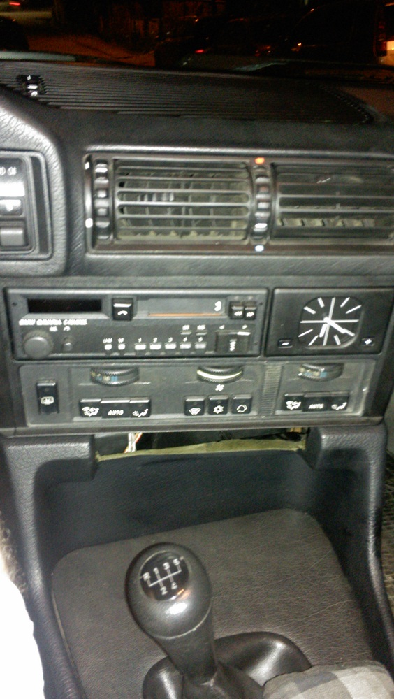

am pus oglinzile laterale cu incalzire si cu heliomare... dar inca nu merge incalzirea ca nu imi merge nici dezaburirea pe spate;
si am lucrat in fiecare zi la reconditionarea aerotermei care vreau sa o pun pe masina (e cu climatronic dar sau spart ceva plastice la livrare si am tot lipit si remodelat cu ceva lipici din ala de la bison care aparent isi face treaba super super bine);
am luat filtru la aeroterma si tot felu de cleme ca daca tot e jos sa o fac sa fie brici si acu urmeaza o sa ii fac o curatare finala de praf si mizerie cu benzina inainte sa imi fac curaj sa o pun sus.
am mai luat manete de la semnalizare si stergator orientate in sus (ale mele is in jos si dau cu picioarele in ele langa volan), plus un volan de e28, m tech 1 de 38.5 cm.

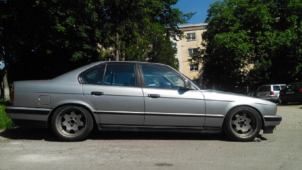

am luat acum niste jante cu buza de 8.5 j pe toate 4 plus et 13. deci is cat de cat iesite... dar mai ar trebui niste distantiere cam de 1.5 cm pe spate as spune si cam 1 pe fata.... dar in timp vin toate....
kit de mutat bateria in spate sub scaun ca ma dispera in fata la capota cum e... no cam astea....
ah... la motor am facut upgrade de injectoare cu cele de m50b20 cu 4 gauri de benzina si debit de 3 bari plus regulator de presiune de m20b25 de 3 bari... merge mai finut masina.... plus senzoru de temperatura a apei si cel de indicare a temperaturei la lichidu de racire noi...
mi s-a spart un furtun de benzina si a trebuit pus si ala nou...
in rest cam astea

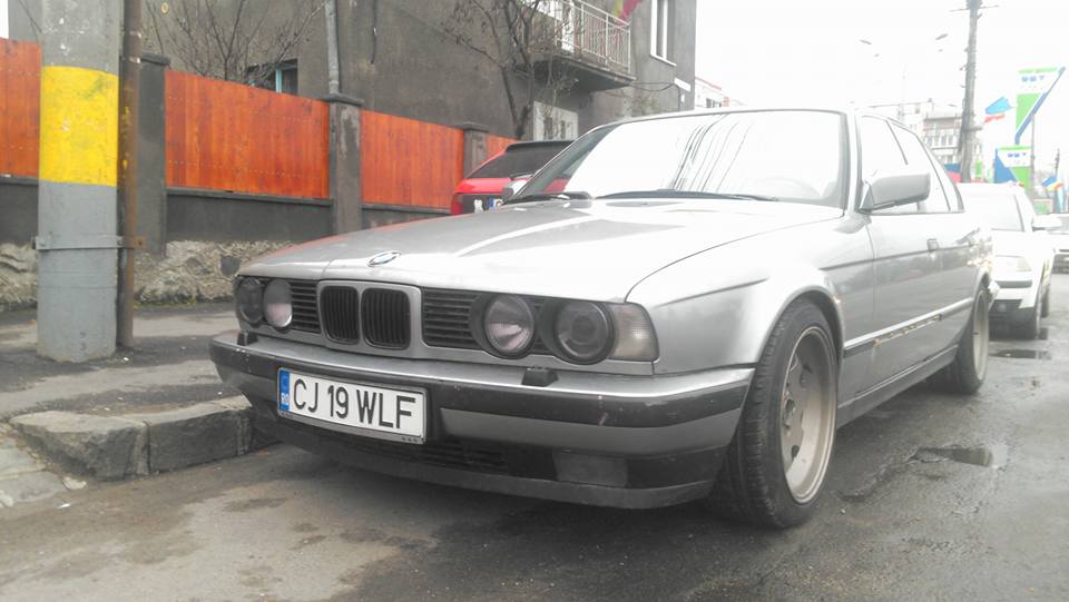

update....conversie climatronic plus lowered.... planu merge incet dar merge
next: roluire aripi, distantiere fata spate, vopsit jante si indreptat unde e cazul, inlocuit parbriz, furtune plus garnituri motor, uleiuri si lichid de frana, echilibrat cardan.... multe dar vor fipost-7563-0-03613200-1433314932_thumb.jpg

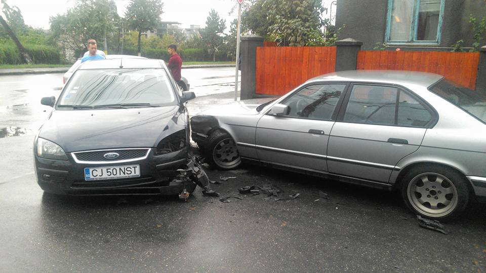

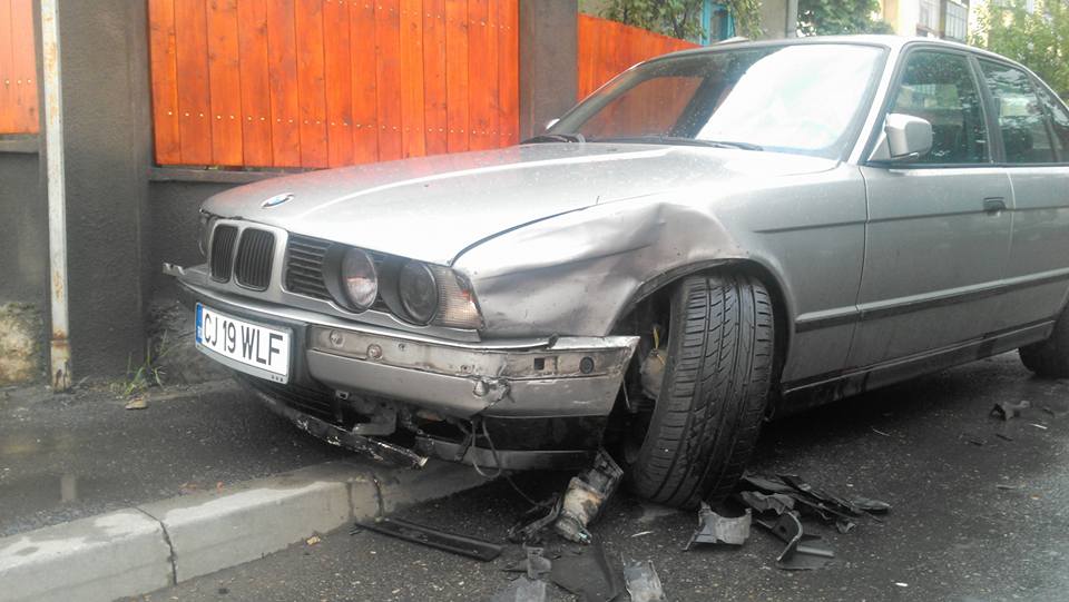

intre timp mi s-a lovit masina de catre un nene care a intrat prea tare pe strada unde parchez si a derapat dand peste a mea. daune se vede in poze.. dar este reparata... mai am capota de inlocuit dar doar la primavera deoarece nu vreau sa vopsesc una buna acum si sa se distruga de la pietre..

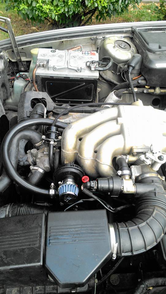

In rest mici upgradeuri la motor: injectoare de 2.0 non vanos cu 4 gauri, clapeta de acceleratie de 2.5, chip, filtru epurator luat de pe m52b28 si cu adaptare tub collector ulei condensat pe joja originala m20b20, si evacuare prin filtru de aer mic care acum are un tub collector ce dreneaza gazele sub masina. Am scos recircularea gazelor in admisie deoarece era o porcarie. De asemenea si incalzirea clapetei de acceleratie am anulat-o deoarece era prea multa furtunarie pe acolo. Am inlocuit si un support motor fisurat, am pus scaune electrice si am pastrat incalzirea si fetele de scaun de pe a mea deoarece cele primite erau distruse. A primit volan de m tech 1. Clima functioneaza si nu mai prelinge antigel pe la radiatorul de incalzitre. Am schimbat si valva de caldura deoarece facea probleme. Masina a primit incalzire si in oglinzi si acu merge si dezaburirea spate (vechiul proprietar este o parasuta....)
Articulatia fata am inlocuit-o toata de noua si suspensia in una sport. Dar cum a fost lovita a trebuit sa inlocuiesc iar suportu bratelor de sus, bratul de sus, bieleta de directive, s-a dus aparatoarea de noroi, aripa, semnalu, faru, bara, armature, amortizoru de la armatura, capota.
Masina merge bine. Fac singur la ea ce e de facut, este simpla, iar probleme mai sunt dar incet le rezolv pe toate. Cica scapa ulei pe la garnitura de chiulasa si am strans-o putin dar nu sufficient. Tot mai curge asa usor si o sa i mai dau o stransoare. Consumu e decent. Consuma mai mult deoarece am dus-o la un mecanic in primavara si ala a desfacut clapeta de acceleratie si cand a pus-o inapoi nu a mai pus furtunu de la vaporii de benzina... si tragea aer fals pe acolo si am descoperit problema asta din greseala. anyways

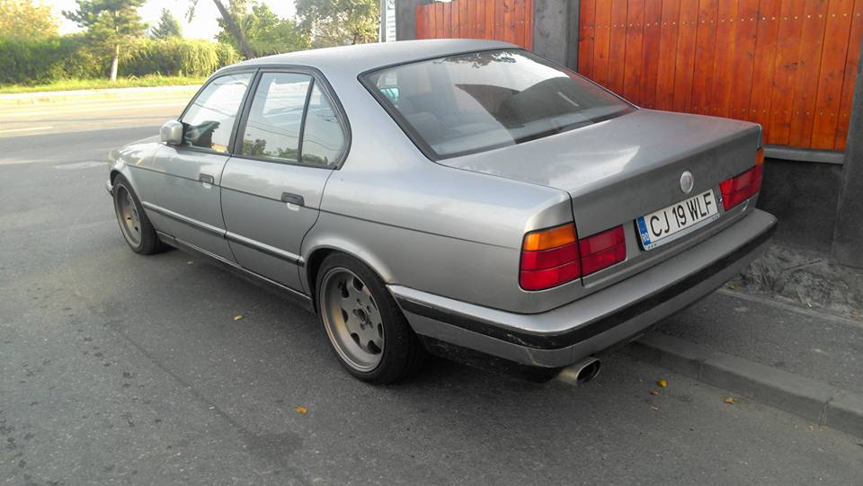

Arata bine masina!schimbari in bine am vazut..am si eu una cheala la care ma chinui dar usor usor!poti sa mi spui te rog ce model sunt jantele?bafta in continuare!
jantele sunt melber sport cup..... is chiar potrivite pentru masina zic eu... bafta si cu a ta
