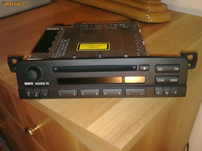

Salut. Sunt nou pe aici, ma numesc Bogdan si detin de curand un BMW 330D E46 din 2002 fiind vechea masina a fratelui meu. Vreau sa va spun ca el nu prea este pasionat cu bagatul baniilor in masini si mai ales in sisteme audio si alte nebunii dar nu asta vroiam sa spun ci vroiam sa va intreb cateva chestii la care nu ma pricep prea bine.
1. Masina are CD Player original BMW Business CD acesta fiind doar audio din cate stiu, aveti poze la atasament cu el.
2. Credeti ca se poate pune alt cd-player asemanator la aceasta carcasa ? deoarece imi place foarte mult cum este facuta pentru bord si nu prea as vrea sa stric acest model minunat.
3. Aveti idee ce putere scoate acest CD Player ? deoarece pe el nu scrie nimic legat de puterea sa.
4. Se poate adauga un Subwoofer cu amplificatory si niste boxe ceva mai bune pe acest casetofon sau se recomanda schimbarea lui?
Ideea este ca as vrea sa imi pun un sistem audio cu SW in masina si as vrea sa schimb CD Playerul sa pun ceva mai nou cu MP3 Eventual dar sa raman cu aceeasi infatisare la el...Cam astea au fost intrebarile mele sper sa ma puteti ajuta cu niste raspunsuri aproape sigure... Si sper ca am postat unde trebia, daca nu imi cer scuze. Multumesc !

Daca vrei mp3 fara sa schimbi unitatea iti recomand sa montezi o interfata dedicata pe mufa de magazie CD, eu mi-am pus un Dension Lite BT si pot reda muzica de pe stick, de pe un dispozitiv conectat prin mufa jack sau de pe telefon prin bluetooth, plus handsfree.
Mai sunt si alte modele de astfel de adaptoare, X-carlink si Connects2, difera pretul si partea de BT.
Daca unitatea e fabricata dupa 09.2002 se poate pune direct in spate un adaptor aux cu mufa jack, este pe forum un topic dedicat, dar nu e la fel de comod.
In rest nu stiu sa-ti raspund exact, doar ca multa lume spune ca unitatea e cam proasta si trebuie schimbata pt un sunet mai bun, nu doar boxele, dar nu gasesti nimic sa arate ca modelul original, trebuie rama adaptoare.

Raspunsul e DA .. se poate ... dar trebuie sa ai si bugetul aferent ! Nu merita sa schimbi sunetul din masina daca ai de gand sa pastrezi playerul respectiv.... sunt solutii mult mai bune... dar vorbim de buget pe masura ... si oamenii potriviti cu experienta... altfel vei baga bani efectiv degeaba in sunet :) ... vezi ca ti am lasat un mesaj privat in casuta !

Mersi de raspuns. E interesanta ideea dar e complicata eu ma gandeam ca pot schimba cd playerul si sa ii pun aceeasi rama...
Nu e complicata deloc, se scoate unitatea si se pune o mufa noua la spate care se trage apoi prin bord in spate catre torpedou si acolo pui dispozitivul. Trebuie demontat torpedoul (sunt vreo 6 suruburi cred), ornamentele de langa unitatea audio si inca 2 suruburi care tin unitatea. Sunt pe youtube clipuri cum scoti HU.
Am uitat sa spun ca merg si controalele de pe unitate cand faci play de pe usb, ai chiar si numele melodiilor pe ecran.
