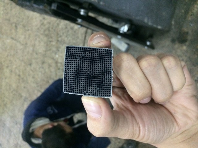

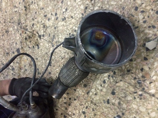

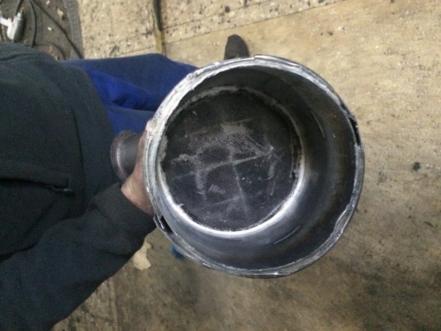

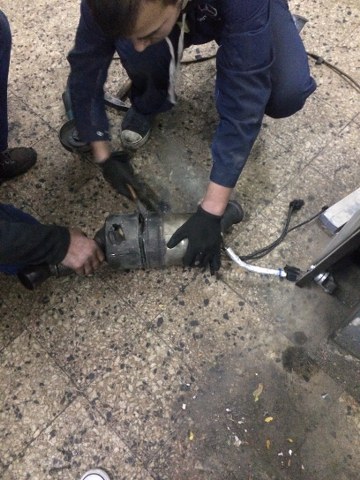

salut,
ieri intrebam daca stie cineva unde pot scoate fizic catalizatorul
am pus la DIY, desi nu l-am facut eu acasa din lipsa de timp si rabdare, dar se poate face fara probleme
atasez cateva poze ca sa vedeti unde trebuie taiat si ce trebuie scos
cum stai cu fata la motor, in partea stanga se afla galeria, care are imediat dupa turbo catalizatorul si in aceeasi incinta filtru de particule.
respectiv, catalizatorul este in partea cu firele si ocupa cam 30% din incinta, iar restul, unde si trebuie taiat, adica in partea de jos, este catalizatorul
s-a taiat cu flexul direct pe langa sudura si s-a scos continutul (usor ca sa nu spargeti catalizatorul).
catalizatorul a fost suflat cu compresorul.
s-a sudat la loc si s-a pus pe masina
ulterior trebuie scos si din soft
toata "operatia" a costat 400 ron si a durat aprox 2 ore
daca mai aveti nevoie de alte info, sunt aici
