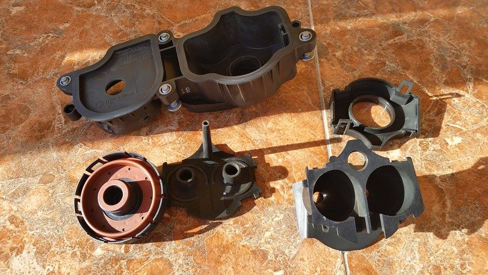

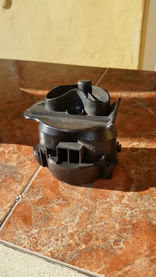

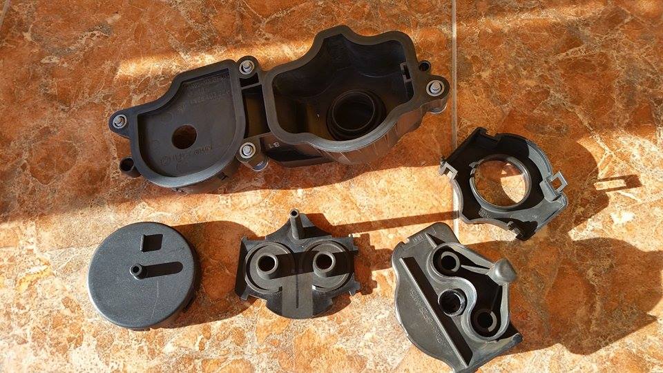

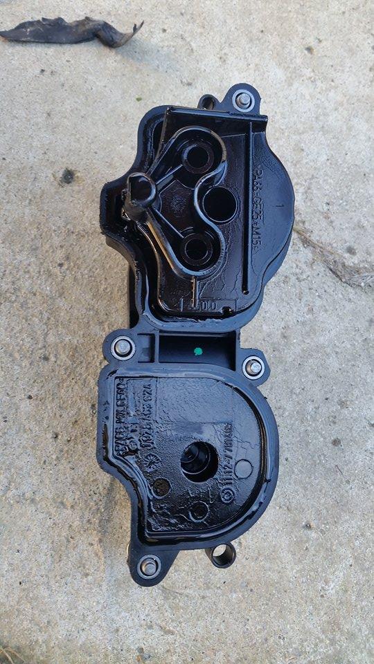

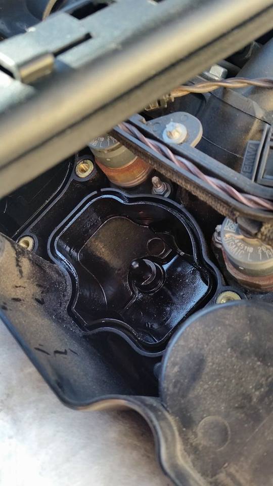

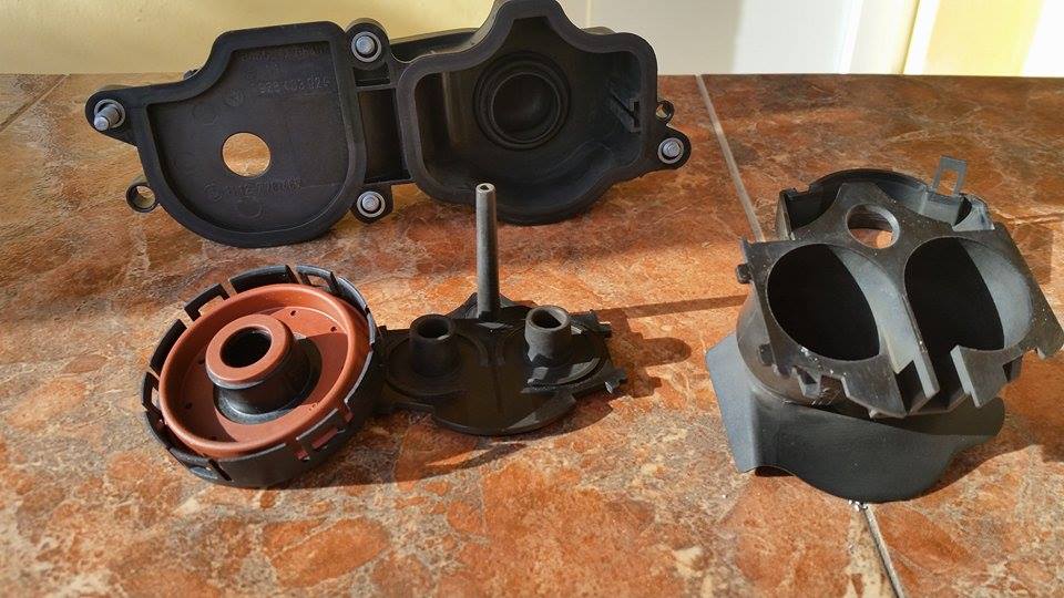

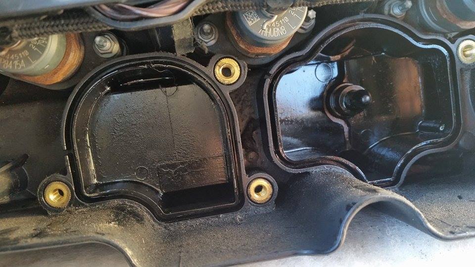

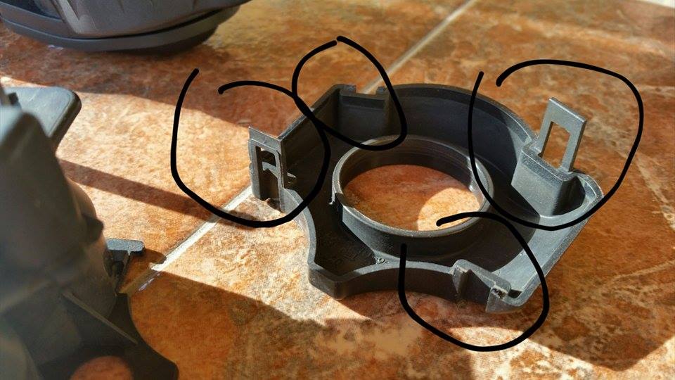

Salut. Zile trecute am curatat filtrul epurator. Mi-am facut curaj si l-am desfacut si ce sa vezi, modelul cu decantor. Intre timp vorbisem cu un bun prieten in Germania si mi-a zis ca daca am modelul cu decantor sa il spal cu benzina sau spray de cutatat carburatoare. Eu am folosit benzina, diluant, o pensula nu prea lata .. de vreo 3 cm si o periuta de dinti. A fost spalat bine intregul corp al filtrului mai putin partea cu membrana de cauciuc. Aceea am spalat-o cu apa calda si un produs de curatat grasimea adus de prin Italia. Cu acelasi produs am spalat si garniturile. Mare grija la desfacerea clemelor pentru ca eu am reusit sa rup vreo 2, norocul meu e ca s-au rupt in diagonala. Cateva poze din operatiune. P.S. montati/fixati bine corpul din interiorul filtruli(acolo gasiti o alta garnituri de cauciuc).

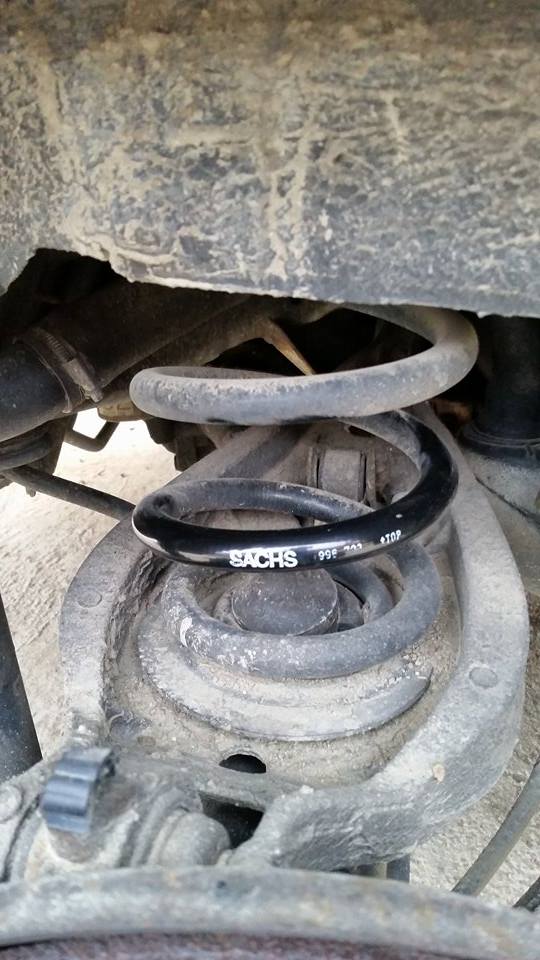

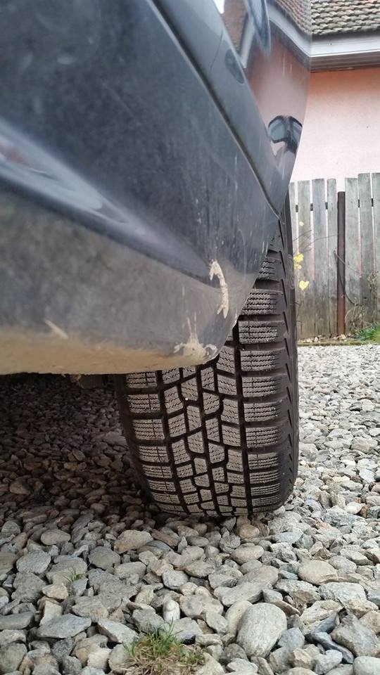

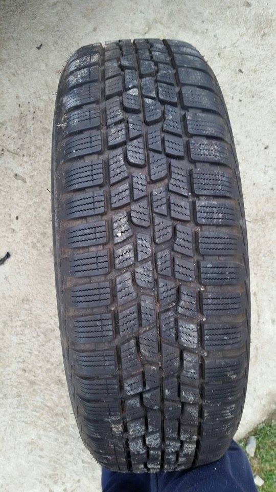

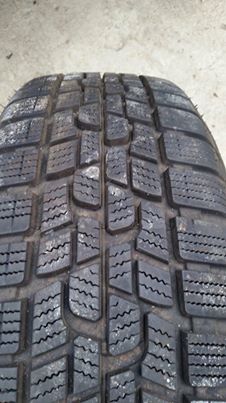

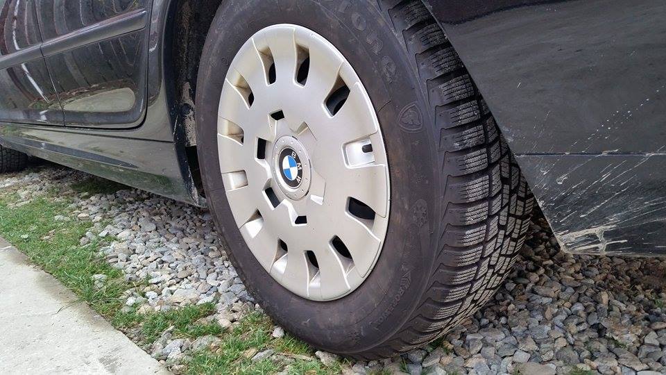

azi am montat rotile de iarna :santa: le-am achizitionat de pe un site de anunturi de la noi cu doar 500 lei setul care cuprinde jante tabla 15" + anvelope Firestone Winterhack 2 Evo 195/65/15 cu DOT 4812 + capace originale BMW. destul de ieftin zic eu .. un fel de Black Friday a-si zice din partea vanzatorului :good: . acum astept sa vina zapada sa vad pe ce am dat banii. lasand deoparte iarna am gasit cu ocazia asta arcul spate stanga rupt la baza vreo 10-15 cm, iar pe partea dreapta am gasit arcul schimbat cu unul marca Sachs nu de mult timp. azi am comnadat unul identic cu cel din dreapta si saptamana viitoare o sa-l schimb ca a-si vrea sa intru in iarna cu arcul rupt.. cateva poze facute rapid ...

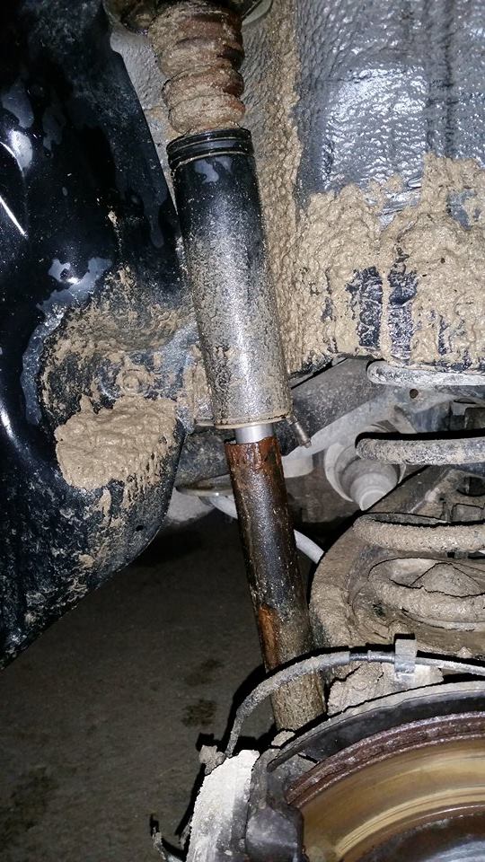

salutare prieteni. ieri am avut neplacuta surpriza sa mi se rupa amortizorul pe spate dreapta. am constatat asta in mers dupa ce am trecut pe langa un prieten de-al meu care ma sunat si mi-a zis: "ba tu nu mai ai gram de amortizor pe spate dreapta, joaca roata nebunie" :hyper: :hyper: . m-am oprit repede la o spalatorie cu vulcanizare si am dat roata jos sa vad care e treaba ... si ce sa vezi (vezi poza). e aceiasi parte unde am avut arcul rupt. sincer ma gandeam sa ii pun unul SH de la dezmembrari. am si o poza cu amortizorul:
