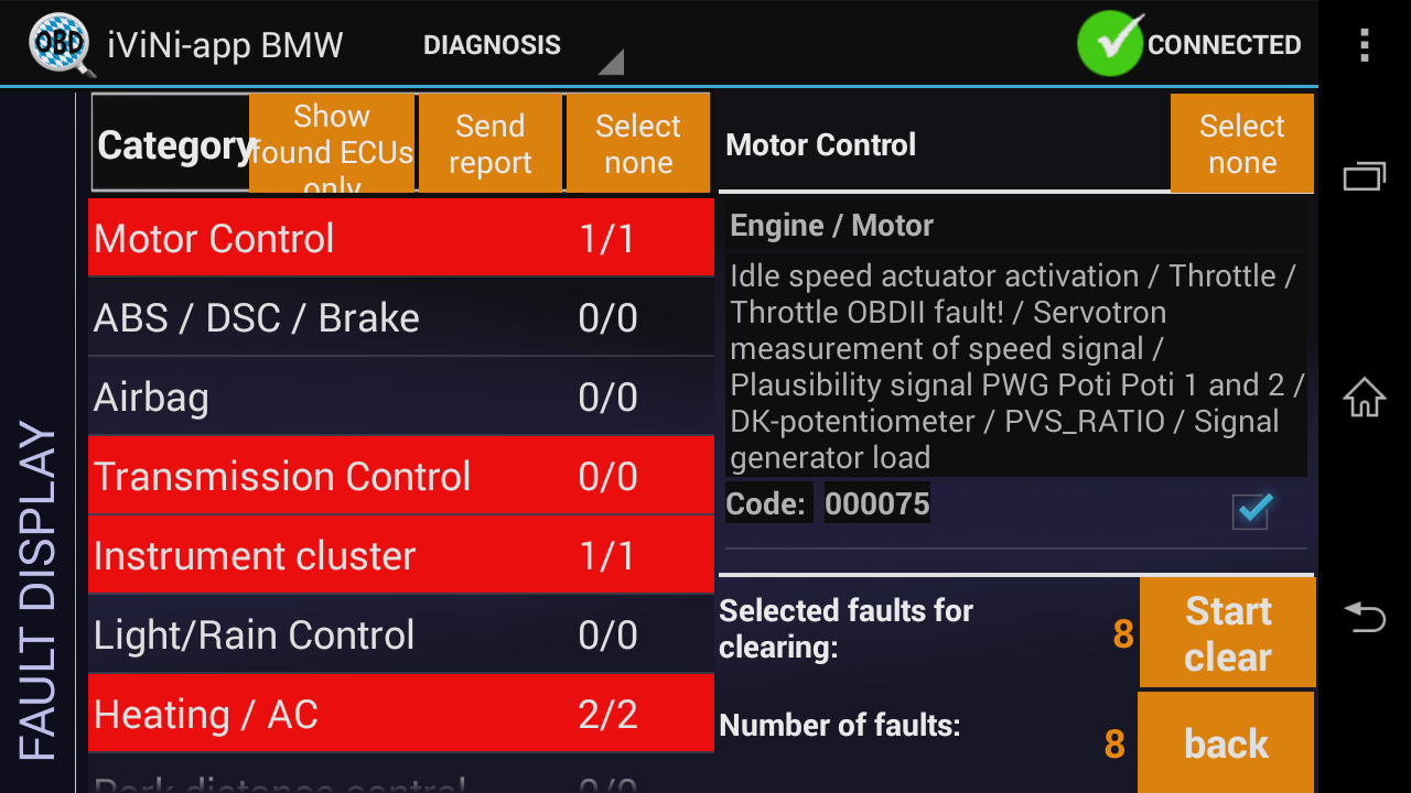

Dupa patania din perioada cu frigul cand m-am speriat ca facea mult mai des, mi-am instalat BMWhat si am gasit acolo o eroare la motor, dar nu stiu sa o interpretez (atasez poza).
