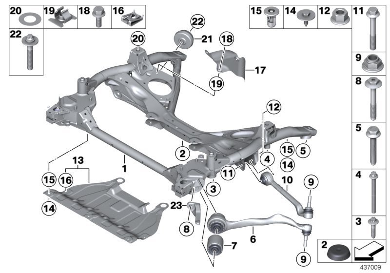

Faptul ca bataia apare atunci cand este cald afara m-ar fi dus cu gandul la SIB 320819 (vezi fisierul .pdf atasat). Dar cum tu ai inlocuit deja bieletele de directie, capetele de bara, amortizoarele, flansele si bieletele antiruliu, informatiile din SIB nu se aplica. Mai exista doi suspecti:  pivotul bratului thurst arm, poz. 6 din poza (a carui bucsa am inteles ca ai inlocuit-o) si pivotul bratului control arm, poz. 10 din poza. Din pacate, pivotii nu se inlocuiesc separat, trebuie schimbate bratele cu totul.
Ca sa nu intri intr-un joc al cheltuielilor fara fund, prinde o zi calda si mergi cu masina pana incepe sa bata non-stop. Apoi imediat cauta sa gasesti sursa bataii, apucand cu mana diversele componente, in timp ce un prieten o misca usor fata - spate. Ideal ar fi sa gasesti un garaj cu groapa, sau macar o alee necirculata putin in panta. Ma astept ca zgomotul sa se auda nu doar peste denivelari mici, ci si la actionarea franei. Ai mare grija sa nu te accidentezi, la un astfel de test.

@FiveThreeFive mulțumesc! O sa vă țin la curent! Am omis să spun faptul ca ultima dată la service mi a zis băiatul de acolo ca e ieșit un cauciuc de la capătul de bară din stanga. L a băgat la loc , dar chiar și așa eu tind sa localizez sunetul pe partea dreaptă. Mi e destul de greu să verific eu, fiind fata , iar la service nu se insistă prea tare “ca ce știe fata asta”. Brațul inferior a fost demontat când am schimbat amortizoarele și cel de acolo a zis ca e la jumate de viața , gen pivotul ăla revenea la poziție când mișcam de el.
o altă chestie pe care am observat o e ca și direcția e destul de dubioasă când se încălzește afară, parcă ar avea lag ( d aia am zis de bielete și capete de bară) . Nu aș vrea să mă gândesc ca e caseta de direcție încă ( deși nu ar fi exclus la cat au ciocănit primii să dea bieleta de direcție jos)
