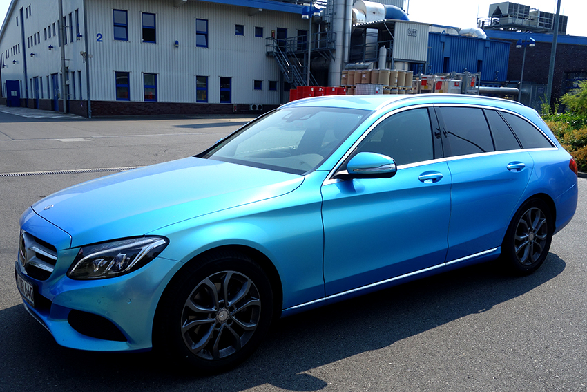

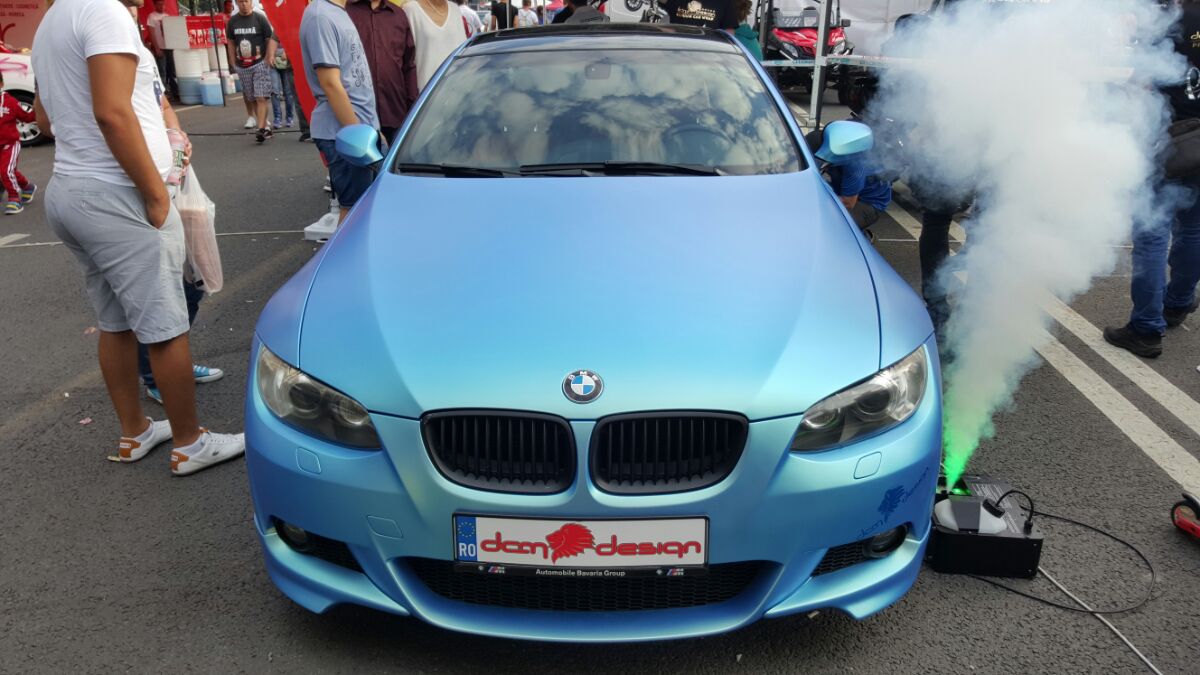

Faza e ca deja am ajuns la Bucuresti,urmand sa inceapa lucrarea la ea in cateva ore...Cei de la atelier mi-au recomandat prima varianta,fiind ceva nou,asigurandu-ma ca rezulatatul va fi pe masura si mi-au facut si un pret foarte bun..Foarte nasol cand nu esti hotarat 100%..Problema e ca nu gasesc si alte masini facute pe culoarea asta,fiind prima data cand o aduc in tara.Am mai gasit doua poze cu un Mercedes...
