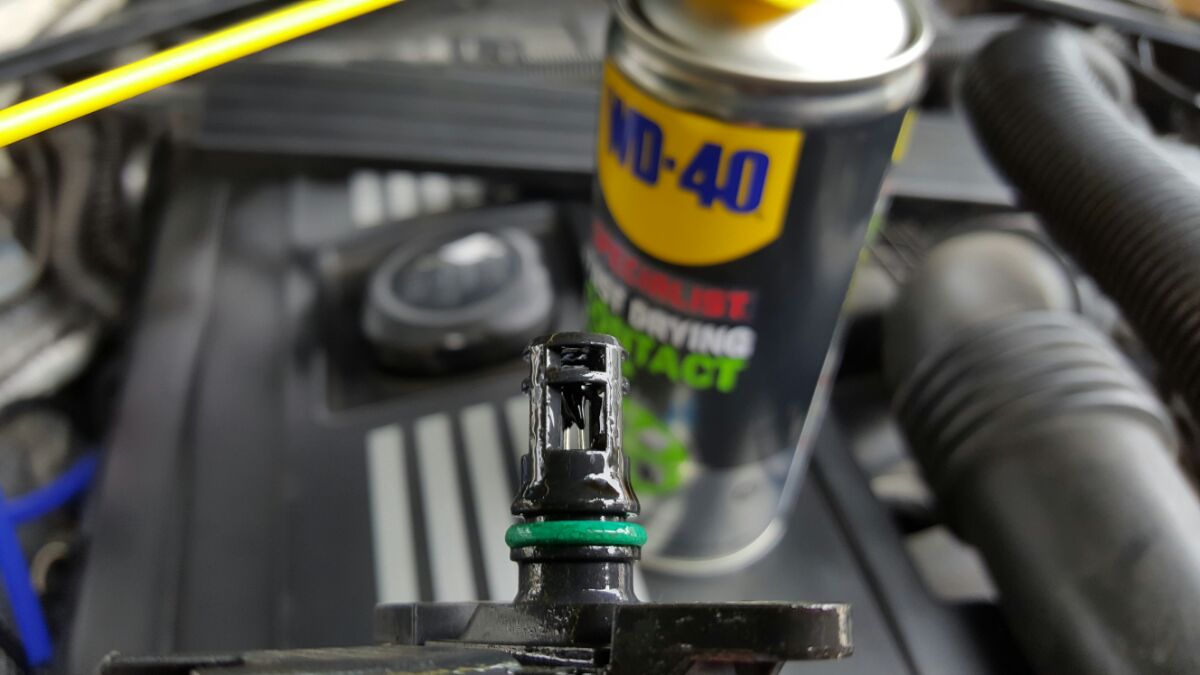

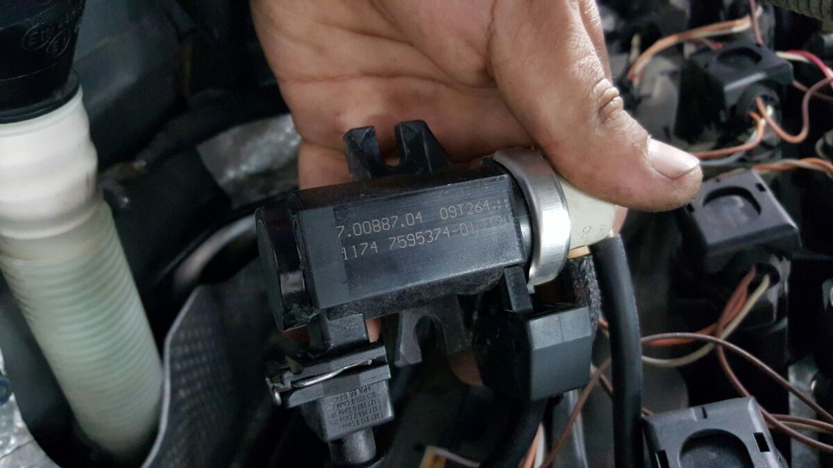

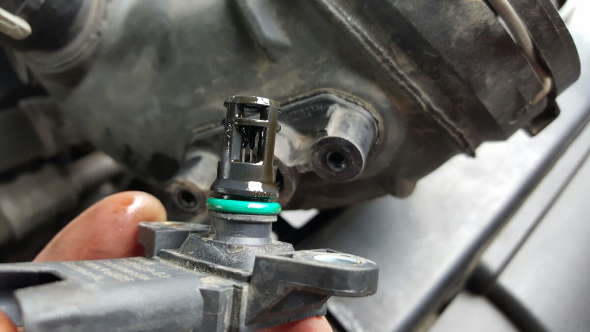

Doar ce am montat cele doua convertoare de presiune,despre care v-am vorbit cu doua zile in urma si pot spune "I'm back on track" :) eroarea nu mai apare indiferent de harta instalata, iar motorul isi face treaba mult mai bine.Cu ocazia asta am mai curatat si senzorul TMAP...de fapt sunt doi..unul pe galeria de admisie iar celalalt pe charge air duct(nu-i stiu denumirea).Aveau ceva depuneri,iar ptr curatarea lor am folosit un spray dedicat ptr curatarea contactelor electrice.In urmatoarea perioada ii voi schimba pe amandoi,asta ptr linistea mea.
Se mai intampla(aleatoriu) ca relantiul sa aiba unele mici oscilatii,dar acum este cum ar trebui sa fie,adica sta fix la 600rpm, fara sa mai oscileze.
