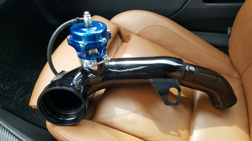

Intre timp,conducta de admisie(charge pipe) incepe sa dea semne de oboseala,o problema des intalnita la aceasta motorizare,deoarece bmw considera ca utilizarea plasticului este inca ok,drept urmare m-am hotarat sa cumpar un charge pipe aftermarket,confectionat din aluminiu.marca Evolution Racewerks prevazut cu BOV de la Tial..Pretul e destul de piperat(2500 lei)dar decat sa dau 1400 lei pe una OEM,mai bine pun o diferenta de bani ptr una care e garantata pe viata.Intr-o saptamana ar trebui sa primesc kit-ul complet.Cam asa ar trebui sa sune
Dupa cateva ture prin oras, pot spune ca sunt incantat de noua achizitie.Sunetul este foarte subtil,practic,cu geamul inchis si un condus normal,nu se aude deloc acel "woooshh".Gasisem mai multe modele de BOV,unele mai galagioase,altele mai silentioase..eu l-am ales pe cel mai silentios,TIAL BOV.
Am ales configuratia de la Evolution Racewerks datorita remaparii,care inseamna o presiune mai inalta pe turbo iar charge pipe-ul original(plastic) nu prea are viata lunga...nu mai spun de cele doua valve de presiune(diverter's valve)care nu prea pot mentine o presiunea mai ridicata,rezultand un mic lag la accelerare,asta in cazul in care sunt pe duca...

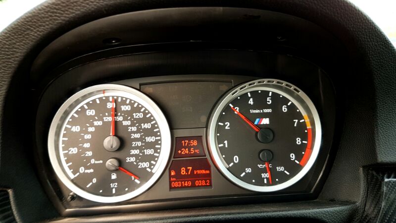

Stie cineva daca se poate face retrofit la M3 instrument cluster?
La cel original i-am spart plexiglass-ul incercand sa-i schimb inelele cu unele de M3,fiind nevoit acum sa cumpar altul,am zis sa fac acest retrofit.
Edited by cristy7610
Foarte misto ceasurile. De curiozitate intreb, la ce pret te-au dus (inclusiv manopera etc)?
Ceasurile-1200 lei cu tot cu transport(dhl)
Schimbat VIN si codat-200 lei
Drumul Cta-Buc -300 lei.Am pus si drumul ptr ca m-am dus la cineva din Cta ptr codare si imi lua 1000 de lei..omul a fortat-o rau de tot,fiind nevoit sa dau o fuga la Buc.
  • Like 3
Superbe ceasurile :D Si iti spun si aici ca imi pare inca o data rau pentru incidentul cu ceasurile tale...dar tot raul spre bine, oarecum.
Stai fara grija.Chiar ma bucur ca s-a intamplat asa :)

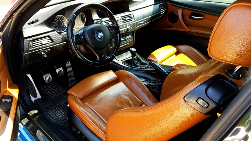

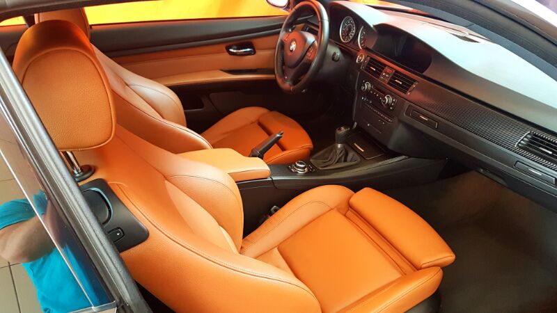

Cand nu ai ce face,te apuci de detailing interior.
Ptr aplicarea primei parti(Rejuvenator oil) am folosit o pensula,am lasat sa actioneze 24 ore,apoi pulverizat Prestine Clean si sters cu o microfibra inmuiata in apa calda.
Primul lucru pe care l-am remarcat e ca murdaria care intrase in porii pielii a disparut in totalitate,iar in interior se simte acel miros de piele noua.Dintre toate produsele folosite pana acum ptr detailing interior,acesta e de departe cel mai eficient.
Ultima poza e dupa ce am aplicat Rejuvenator oil.
