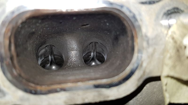

Am vazut pe farcebook,niste baieti din București care fac decarbonizare motor,adica curĂŁțĂŁ depunerile de carbon de pe supape,piston,egr,dpf.Eu stiam de acel procedeu standard(walnut blasting),care prin sablare cu un aparat special se elimina aceste depuneri de pe supape(cazul meu).Baietii astia folosesc alta metoda,adica introduc hidrogen prin galeria de admisie,cu un aparat special si spun ei ca elimina total acele depuneri.Mi se pare prea frumos ca sa fie adevarat, de asta va intreb,poate a facut cineva asa ceva.Eu am sunat si la Bavaria ptr o programare si cand le-am spus cĂŁ am benzinar au inceput sa rada..ca nu e nevoie de asa ceva!!am ras si eu de ei si le-am dat "viteza" imediat.Daca mai e cineva interesat de asa ceva,lasati-mi un PM.
Foarte exemplar modul in care intretii masina, tot respectul. In legatura cu decarbonizarea cu hidrogen sincer nu stiu ce sa zic, am auzit de ei si cica iti ofera rezultate garantate. In U.S iti ofera gratuit prin garantie decarbonizare la m57 si n57(535d si 335d). Daca nu ma insel era valabil si pentru n54 335i, in romania fiind relativ "rare" aceste motoare este posibil sa-i fi bagat in ceata pe baieti cand i-ai sunat.
eneh:Multumesc mult,chiar imi face placere sa am grija de "fierul"asta :)
Am primit un mesaj de la ei si mi-au confirmat ca nu o sĂŁ fie exact ca la o sablare,dar rezultatul va fi pe aproape,iar ptr 200 lei, nici nu se mai pune problema..
Am citit câteva review -uri si toata lumea ii recomandã,asa ca atunci cand ajung in tara,imi fac un drum la Bucuresti.
Ca sa vad diferența,o sa fac cateva poze la camera supapelor ĂŽnainte,iar daca imi place ce vad,atunci ma are de client in fiecare an.
Cred ca rĂŁmân la metoda clasica,adica carbo spray+ periute metalice si multa rĂŁbdare.Nu prea imi surâde ideea ca in timpul procesului mai sus amintit,temperaturile sunt de 3x mai ridicate fata de cele normale,datoritĂŁ H care se administreazĂŁ ptr 50min,timp ĂŽn care motorul functioneaza la relanti,dupĂŁ care se conduce mai sportiv ptr aprox 100km,astfel depunerile de carbon sunt eliminate pe eșapament.Am vĂŁzut câteva tutoriale clasice,cu rezultate foarte bune.

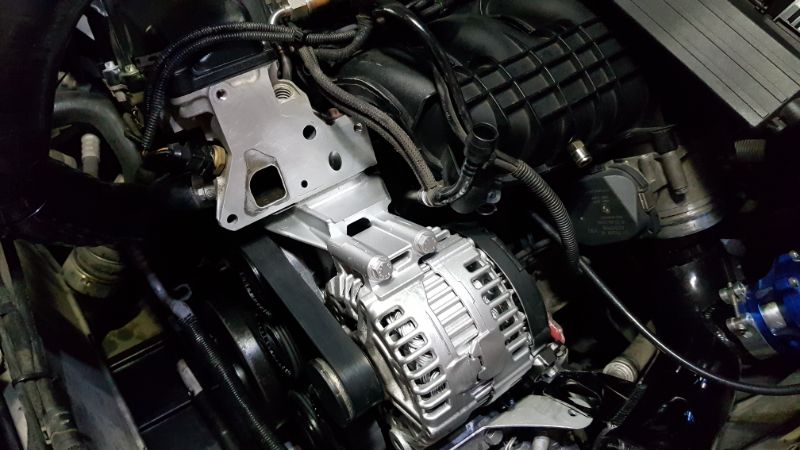

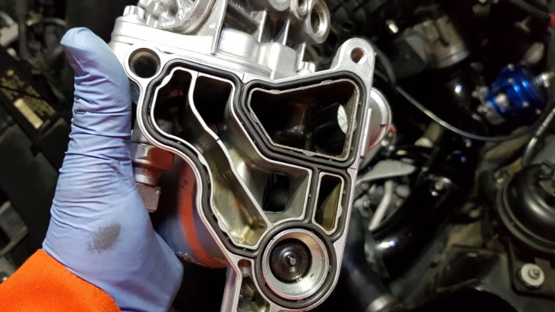

Ceva mentenanțĂŁ nu strica,asa ca m-am apucat de treaba,preventiv.
Am schimbat cele douã garnituri de la carcasa filtrului de ulei,fiind cunoscute ptr faptul cã În timp incep sa cedeze,rezultând probleme grave,adica uleiul se scurge pe curea,intinzator si in cele din urmã aceasta aluneca Între fulia motorului si blocul motor iar de aici dezastru e inevitabil.
Timp de lucru 3 ore,fara graba...dacĂŁ tot am desfĂŁcut acolo,am zis sa dau si putin aspect,asa ca am vopsit alternatorul si carcasa filtrului de ulei.
  • Like 8

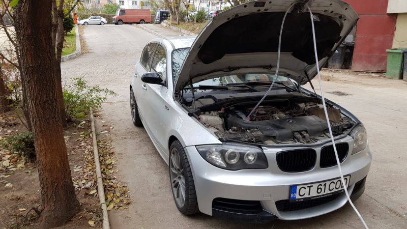

Va ĂŽntrebam cu ceva timp in urma,daca e cineva de pe forum care a facut decarbonizare prin metoda mai sus amintita...Vad azi,pe farcebook ca bĂŁieții care se ocupa cu asa ceva au ajuns la Cta si imi fac imediat o programare,dar cu masina soției,un seria 1 1.8d cu 330.000km in bord.Ajung acolo,putin sceptic,ce sa zic, ii las sa-si faca treaba...40 min...relanti,injecție de H...bla,bla si apoi ies cu ea pe autostrada turata la 4000rpm/30 min.
Ba frate,și-a revenit putoarea!! :)) Se simte mult mai vioi motorasul 1.8d(pistol cu apa) jur!
Recomand sa faceti aceastĂŁ decarbonizare,motor mai silentios,pedala accelerație mult mai sensibilĂŁ și ceva zvâc in plus,iar ptr 250 lei...

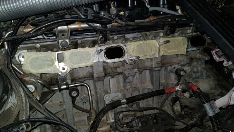

La e92 nu mai e nevoie, ptr ca am facut-o manual,adica am dat jos galeria de admisie si am curĂŁțat(vezi câteva post uri anterioare)
Si la e92 am simtit o diferenta,dar nu ca la putoarea asta :) Asta este experienta mea cu masina in cauza,poate la unii se simte imediat diferenta,la altii nu atat de evident,dar oricum rau nu are ce sa-i faca.
