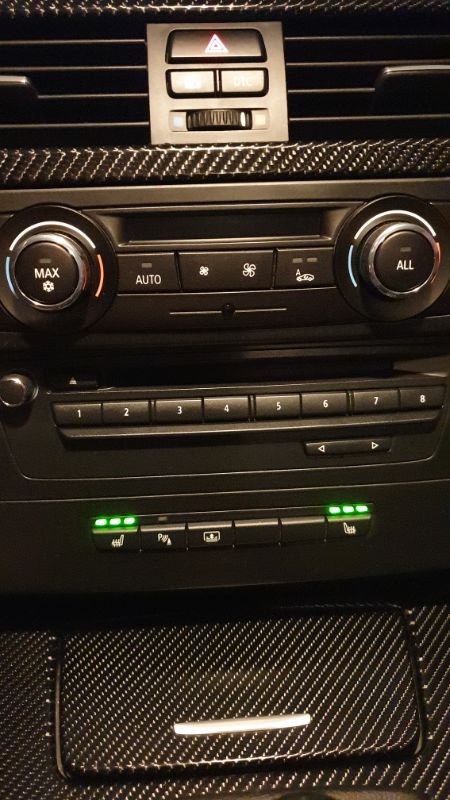

SKW mi-a spus cĂŁ masina are deja instalația pregĂŁtitĂŁ ptr ĂŽncĂŁlzire si trebuie doar codata ptr a functiona.Inainte de asta, vorbisem cu cineva care era 100% sigur ca instalația din fabrica a mașinii nu vine cu opțiunea asta si trebuie sa trag câteva fire separat ptr acest retrofit.
SKW, ultumesc inca o data ptr aceste informații care m-au salvat de câteva ore sau zile de muncĂŁ.
Tot azi am rezolvat(codare)si problema legata de eroarea la airbag, care imi apĂŁrea ĂŽn bord datorita acelei funcții ale tetierelor active(active head rest)
Deci, din experienta mea pot spune ca seria 3 e92 vine din fabrica cu tot cablajul necesar ptr retrofit la ĂŽncĂŁlzirea in scaune.

in cazul tau, masina deja avea de fabrica scaune electrice cu memorie, acelasi circuit fiind folosit si pentru scaunele electrice cu memorie + incalzire (informatie trimisa pe CAN de la JBE la FAS/BAS)
in alte cazuri trebuie sa tragi fire in plus daca vrei sa faci sa mearga incalzirea. nicio masina nu vine cu cablajul la scaune altul decat are nevoie. cazul tau a fost o particularitate pentru ca ai avut un anumit set de optiuni insa altii nu sunt la fel de norocosi !
in concluzie: la tine a fost o exceptie ca ai avut nevoie doar de codare, nu o regula :pirate:

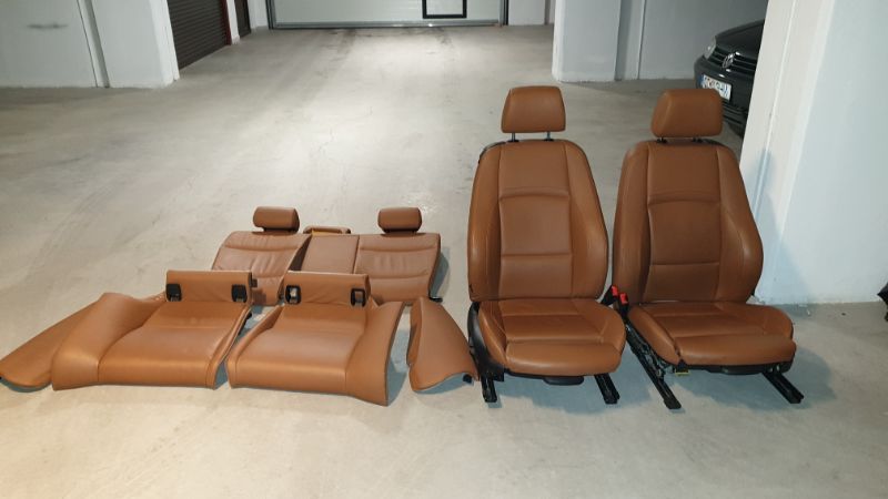

Ai dreptate, am uitat sa precizez ca atunci când apăsăm pe M1 sau M2, scaunul sofer se deplasa doar înainte sau înapoi, celelalte reglaje nefiind disponibile, asta din cauza ca motorasele deși aratau la fel și aveau aceleași conexiuni, nu aveau și aceleași funcții, iar cele cu memorii erau pe scaunul din dreapta (UK).
Ptr a remedia problema, am făcut rokada motoraselor(de pe dreapta pe stanga) și astfel am reușit sa am toate reglajele pe memorii.

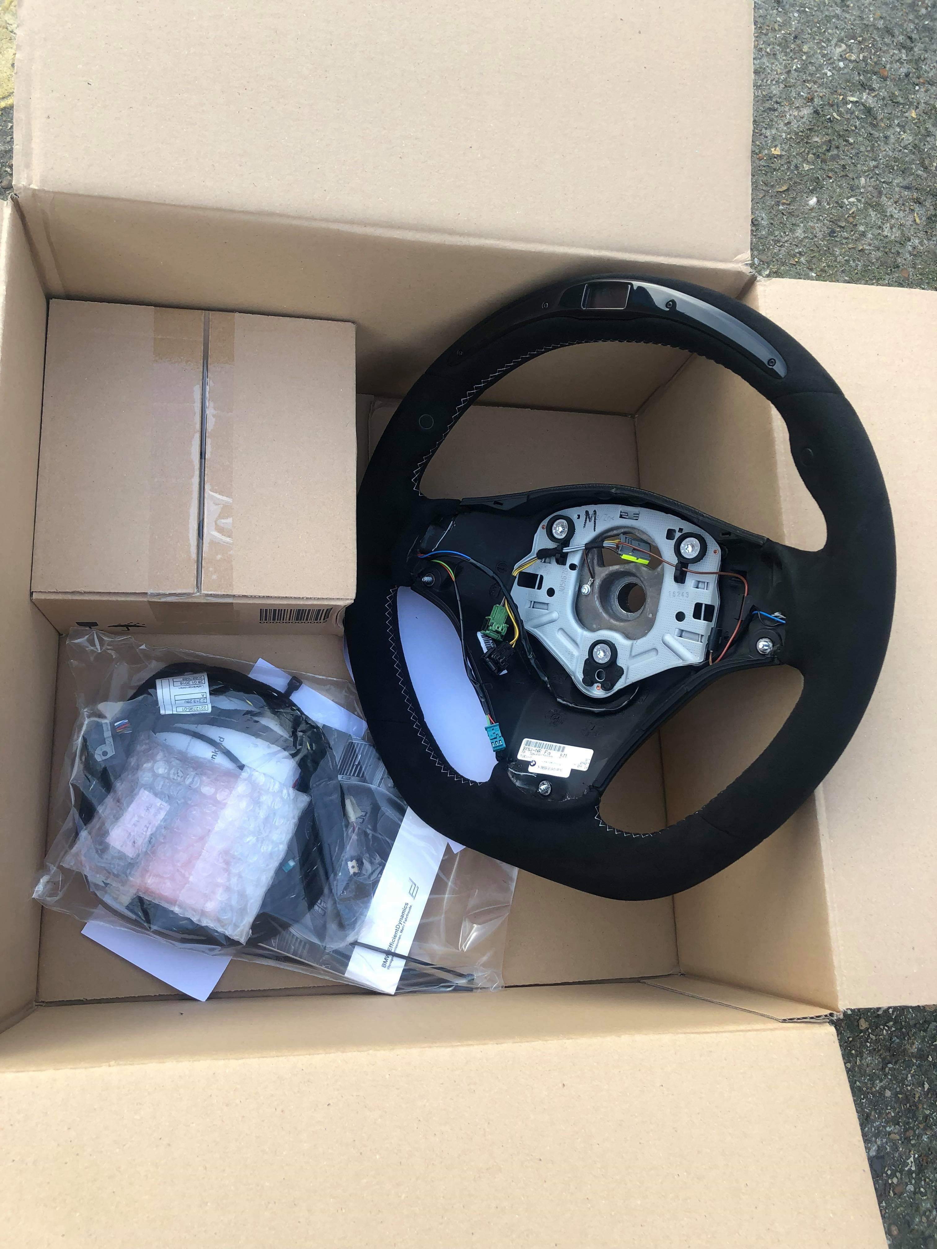

AstĂŁzi am montat și noul volan M-Performance.Una peste alta, face ceea trebuie sa facĂŁ, adicĂŁ are mai multe moduri de condus: efficient dynamic, sport si race, setĂŁri și câteva opțiuni interesante cum ar fi temperatura apei, uleiului, lateral G meter, race lap timer, consumul de combustibil pe diferite trasee și acel indicator cu leduri ptr schimbarea treptelor la anumite turatii prestabilite.Eu l-am pus sa fie activ la 4500 rot/min.
Inca o chestie care imi place e faptul ca nu pornește odatĂŁ cu mașina, adicĂŁ trebuie sa tin apasat pe cele doua butoane ptr a-l activa.post-51658-0-39204500-1553719650_thumb.jpgpost-51658-0-83259300-1553719772_thumb.jpg

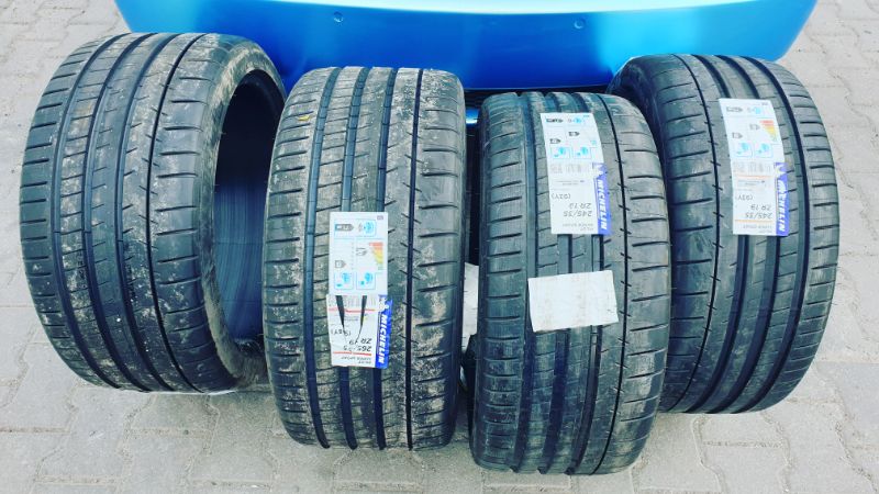

"Japița" s-a innoit cu un set de gume noi, Michelin Super Sport, un schimb de ulei Motul X-Clean 5w40, iar ĂŽn zilele urmĂŁtoare va primi și o suspensie Bilstein B12 Pro Kit.
DupĂŁ multe cĂŁutĂŁri și review-uri m-am hotĂŁrât sa rĂŁmân la kit-ul Bilstein B12, ĂŽn defavoarea celui de la Koni FSD sau D2 Racing Street Coilovers.
Cautam ceva care sa coboare puțin garda la sol fata de cea M-sport, dar in același timp sa nu sacrific confortul.post-51658-0-59532900-1560757736_thumb.jpg
