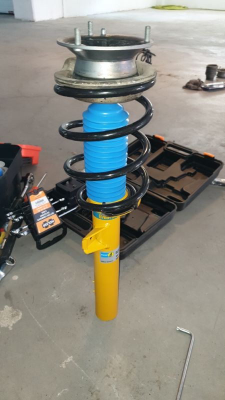

Dupa cum spuneam, am optat ptr Bilstein B12 Pro Kit datoritĂŁ review-urilor gĂŁsite pe diferite forumuri, majoritatea fiind pozitive.
Vineri m-am apucat de treabĂŁ iar ĂŽn câteva ore au fost montate pe mașina.
Am fĂŁcut câteva deplasĂŁri iar prima impresie e una foarte bunĂŁ, adica mult peste așteptĂŁri.Spun asta ptr ca nu ma așteptam sa fie atât de confortabilĂŁ, chiar mai confortabilĂŁ decât cea M-sport care era pe mașina, iar handling-ul mașinii sa fie net superior.Ma refer la felul cum se comporta pe curbe, viraje, trecerile peste diferite denivelĂŁri care acum nu se mai simt atât de pronunțat.
Pot spune cĂŁ am fĂŁcut alegerea perfectĂŁ, deoarece cĂŁutam exact acest compromis; putin sportivĂŁ și ĂŽn același timp confortabila ptr o mașina daily.

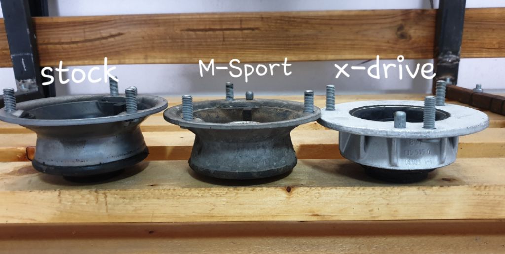

DupĂŁ cum am spus, odatĂŁ cu schimbarea suspensiei am inlocuit și flansele amortozoare cu altele stock, doar ca imediat dupa montarea lor am observat ca masina nu avea drop-ul dorit, așa cĂŁ m-am interesat și am descoperit ca aceste flanse vin in 3 variante.
Le-am dat jos flansele stock si le-am montat pe cele ptr x-drive, diferența fiind destul de evidenta in aceasta pozĂŁ.
Practic, am coborât masina cu ĂŽncĂŁ 1cm pe puntea fațĂŁ .
Multumesc, se pare ca cea standard nu se mai afla in productie
Flansa amortizor f. - Cod OE: 31336760943 Info: Acest reper nu se mai afla in productie. Codul inlocuitor este: 31306775098

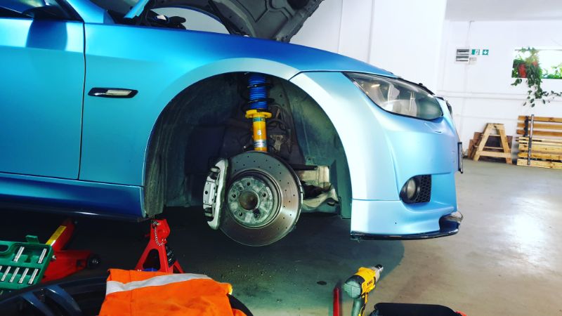

Au trecut aproape 3 saptamani de cand am montat etrierii de M4( revopsiti electrostatic) cu discuri M-performance de 370mm+ plĂŁcute noi.
Nu am facut vreun test comparativ cu cele stock, dar per total se simte o ĂŽmbunĂŁtĂŁțire, adica frâna "mușcĂŁ " mult mai bine...Urmeaza sa upgradez si spatele, iar atunci diferenta va fi mult mai evidentĂŁ.
