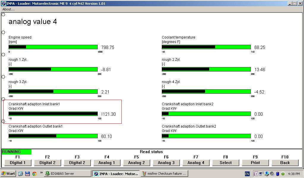

Am scanat cu INPA. Eroare nu apare, dar apare Crankshaft adaptation Inlet Bank1 121.30! maximul este de 120.
La cei 2 senzori camshaft le am scos mufa si sunt ok. Ca sa ajung la Crankshaft senzor e cam greu, trebui sa dau admisia jos, dar daca nu apare nimic pe diagnoza banuiesc ca e bun senzorul.
Nu stiu ce sa fac, doar ma gandesc sa scot senzorii si sa-i curat.
Stie cineva ce pot sa fac?A mai avut cineva asa ceva?

Crackshaft senzor sub admisie este senzorul de turatie motor. Ai probleme la pornire/relanti? Ce problema ai?
Ciudat este ca scrie "inlet" si "outlet" adica admisie - evacuare. Si eu stiu ca e doar un senzor crackshaft.
Acum o luna am schimbat o axa cu came,un vanos,motoras valvetronic,solenoizii curatati (am schimbat decat oringurile exterioare ca nu am gasit pe cele interioare)....verificat cam tot ce putea avea uzura,sa spunem o revizie totala a motorului.Tocmai de asta nu inteleg ce este cu aceasta eroare,ori este senzorul ori distributia nu e pusa bine ori inpa .
numai cineva care cunoaste bine imi poate da un sfat in a schimba senzorul volanta sau sa o duc in reprezentanta sa verific distributia.

Nu aparea valoare peste maxim, dar cand motorul e mai rece apare val. peste maxim, adica distributie nu e pusa bn. sau senzorul. Dupa ce motorul e incalzit bine de tot valoarea scade nu mai apare cu semnul ! dar este aproape de max. deci scade. Urmeaza sa inversez solenoizii.
pana la urma ai rezolvat problema? si la mine e aceeasi problema,acceasi valoare.cineva mi-a zis ca ori e senzorul ax came ori solenoizii vanos

Mi s-a aprins checkul, masina merge normal, am pus inpa si mi-a dat 2738, am sters eroarea, dar am obs valoare mare pe crankshaft adaption inlet bank 1 (cam 120.9 cu semnul exclamarii)
Sunt senzorii camshaft de fapt (adica cel de pe admisie)? Ca crankshaft e unul singur. Sa ii schimb intre ei?
Momentan nu s-a mai aprins checkul dar am vazut valorea asta mare cu inpa si nu stiu ce sa zic...
