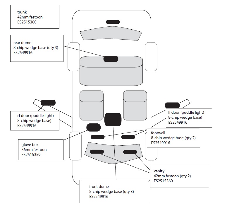

Cel mai bine este sa verifici. La al meu e90: Pt. Plafoniere+lampi citit W5W 6 buc. Lungime max. 30mm, la numar 2 buc. C5W .36 mm, portbagaj 1 buc. C5W L=42mm, usi si picioare (daca e cazul) 4buc. W5W L=30mm. si parasolar 2 buc. C5W L=42mm.Cel mai bine e sa le desfaci sa vezi modelul si lungimea. Becul de la plafoniera din fata trebuie sa fie neaparat CANBUS. Bafta!
