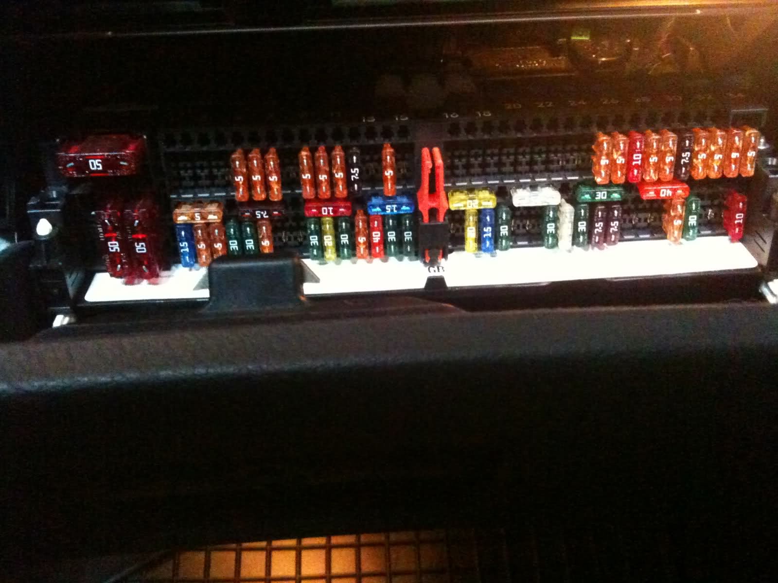

Siguranta bricheta
Ai putea sa specifici despre ce masina este vorba....dar de obicei in torpedoul pasagerului sus este un capac care se deschide in jos si acolo sunt sigurantele (pt bricheta la e46 este nr 47..la e39 este nr 52)..atasez o poza sa-ti faci o idee..
E vorba de un 316 ti compact 2003 1.8 benzina. Si mersi fain, maine ma pun si umblu sa vad ce si cum
