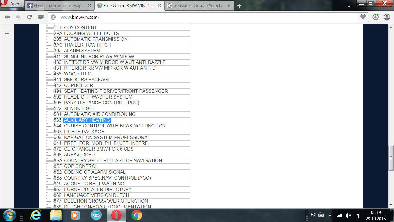

Proaspat posesor de E60 LCI 2008 motorizare 3.0d , vad ca am o eticheta la motor undeva pe aripa pe care scrie WEBASTO si in VIN decoder vad ca masina are Auxiliary Heating , insa nu am nici o telecomanda nimic, imi poate zice cineva ce fel de webasto am, sau cum se programeaza asa ceva, poate cineva sa imi dea mai multe detalii, ms

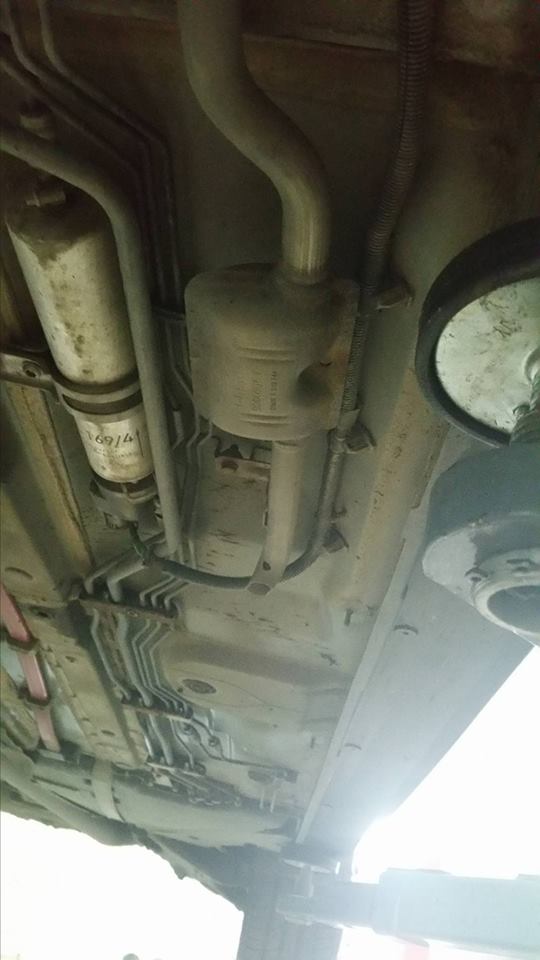

Am facut revizia la E60 zilele astea si in zona filtrului de motorina sub masina am gasit evacuarea de la Webasto, se pare ca al meu nu e electric odata ce are esapament(atasez si o poza cu ea), am cautat dupa pe internet si se afla pozitionat sub carenajul stg fata.

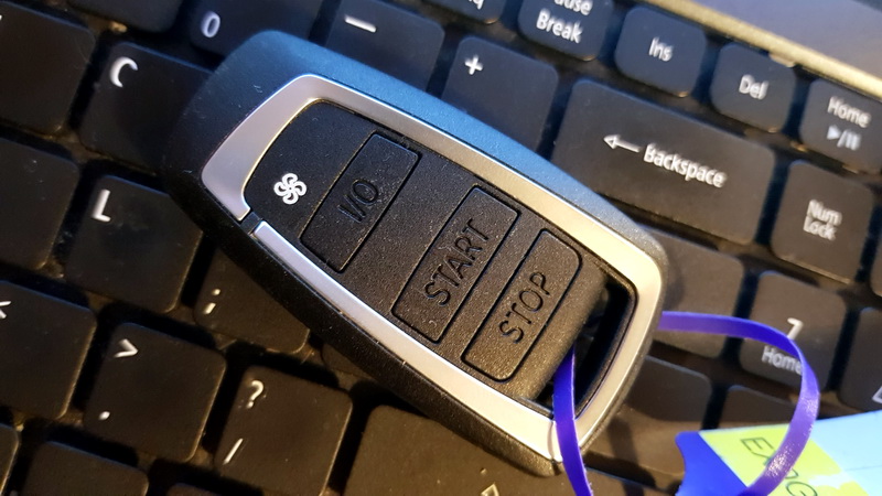

Am eu F10 cu webasto. I am dat de cap cam greu dar acum il folosesc zilnic si este super smecher. Abia astept zapada sa ma laud in parcare hahahaha.
Asadar :
Pornire din telecomanda :
1. Se apasa 1/0 cateva secunde pana se aprinde un led
2 se apasa comanda dorita, in cazul nostru Start. Ledul incepe sa se aprinda intermitent.
Pt oprire 1/0 + Stop
Obs. Porneste cu puterea si temperatura folosita ultima data.
Pornirea din interfata.
Pur si simplu.la Settings-Climate - Activate auxiliary heating.

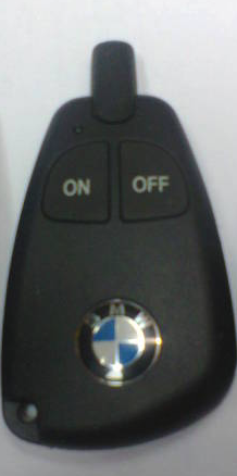

Am achizitionat de ceva timp un e60 LCI
Masina vine cu o telecomanda care arata ca si in poza atasata.
Ideea este ca dimineata ( undeva la 3 - 4 grade ) apas pe butonul ON si dupa 15 20 minute cand ajung la masina nu se intampla nimic.
Pe telecomanda se aprinde ledul verde si se stinge dupa 1/2 secunde.

Salutare colegii,
Detin un X3 20dXdrive/2015 la care am webasto, dar nu stiu sa-i dau drumul din telecomanda.
Am incercat asa cum scrie pe forum, sa apas pozitia 0/I si apoi START, dar nu s-a intamplat nimic( mentionez ca se aprinde ledul de la telecomanda cand apas START, deci are baterie).
Am intrat in meniu dar nu am decat pozitiile "Activate start time 1-2 "
Am pus si pozele cu mediunul si telecomanda, poate imi dati un pont cum sa activez webasto.
P.S. este adevarat ca nu poti sa activezi webasto decat daca afara sunt -15 grade ?

Nu este suficient sa se aprinda ledul verde, acesta la apasare I/O trebuie sa ramana aprins iar cand apesi start sa palpaie de cateva ori.
Daca nu se intampla asta schimba bateriile.
Din meniu poti sa activezi doar atunci cand este oprita masina.

Pai trebuie sa vada in primul rand daca ii merge webasto. Porneste-l pe direct dimineata din meniu, sau programeaza-l la anumita ora.
Rezervorul trebuie sa-l ai plin, sau oricum peste jumate.
Daca din meniu iti porneste, atunci schimba bateriile telecomenzii.
