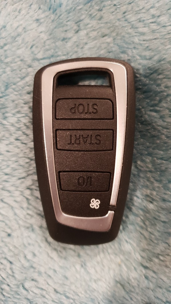

Cum se desface sărăcia asta ?!?
Are pe spate un capac, doar ca e oarecum ascuns a.i. sa para monobloc. Trebuie bagata o surubelnita subtire din spate asa cum ziceam, dar cumva locasul este in zona gaurii mare unde se prinde inelul metalic pt chei. Vezi ca sunt cred si tutoriale pe youtube. Ideea este ca are un locas pt varful surubelnitii, trebuie doar sa-l descoperi. Pe de alta parte vezi ca ii trebuie doua baterii mai speciale: AAAA, deci patru de A si nu 3 sau 6. Sunt mai greu de gasit.
