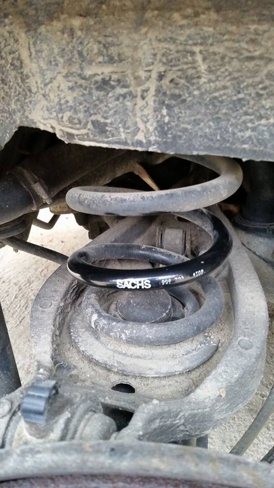

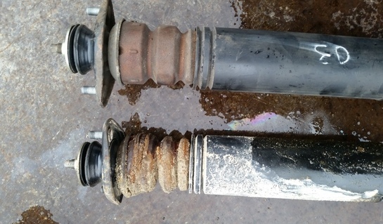

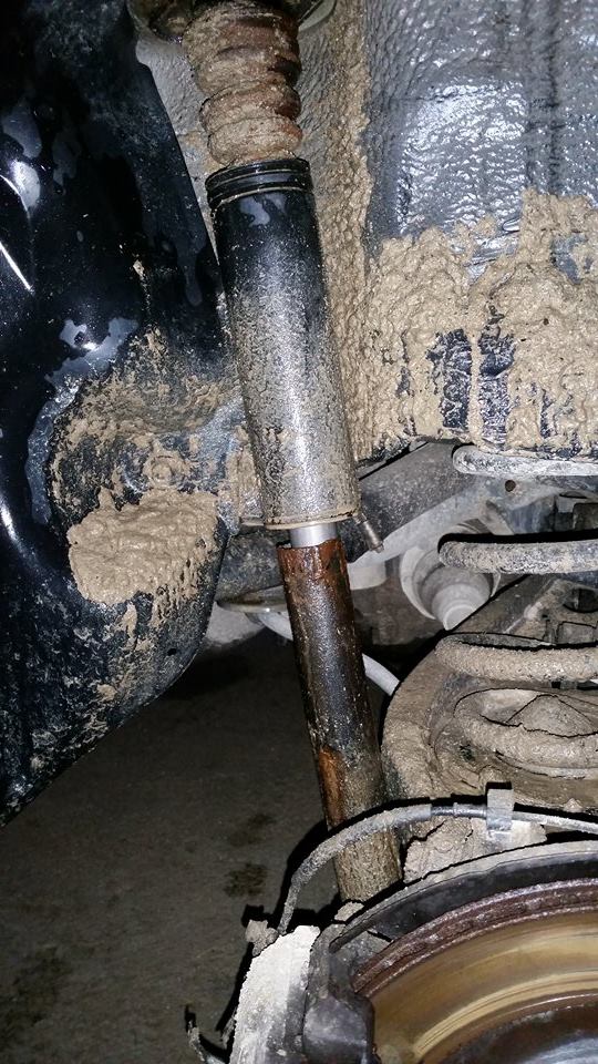

salutare colegilor. am si eu o problema la un bmw 318d touring, an 2004, 1995cmc, 115cp. azi din nefericire mi sa rupt un amortizor pe dreapta spate. stiu de unde se trage: masina o am din luna noiembrie si cand am schimbat jantele cu anvelopele de iarna am vazut ca arcul pe acea parte era rupt si l-am schimbat. cred ca din cauza arcului care cine stie cat timp a stat rupt si a batut acolo sa dus draq si amortizorul. acum vine si intrebarea : ce tipuri de amortizoare sa cumpar pentru ca pe arcurile din fata am vazut un punct de vopsea rosie. oare sa fie suspensie pentru drumuri rele???? oare sa fac un efort financiar sa schimb si arcul spate stanga daca tot pun ceva nou pe puntea spate????
Ar trebui sa faci un efort si sa schimbi ambele arcuri si ambele amortizoare pe spate, stanga cu dreapta trebuie sa fie identice. Altfel, risti sa pierzi stabilitatea masinii, in special in curbe.
ambele arcuri sunt schimbate. Nu mai sunt alea de fabrica. Am pus Sachs. Si daca tot am arcurile de la Sachs si ambele cred eu ca sunt standard ma gandeam ca si amortizoarele sa fie standard.
