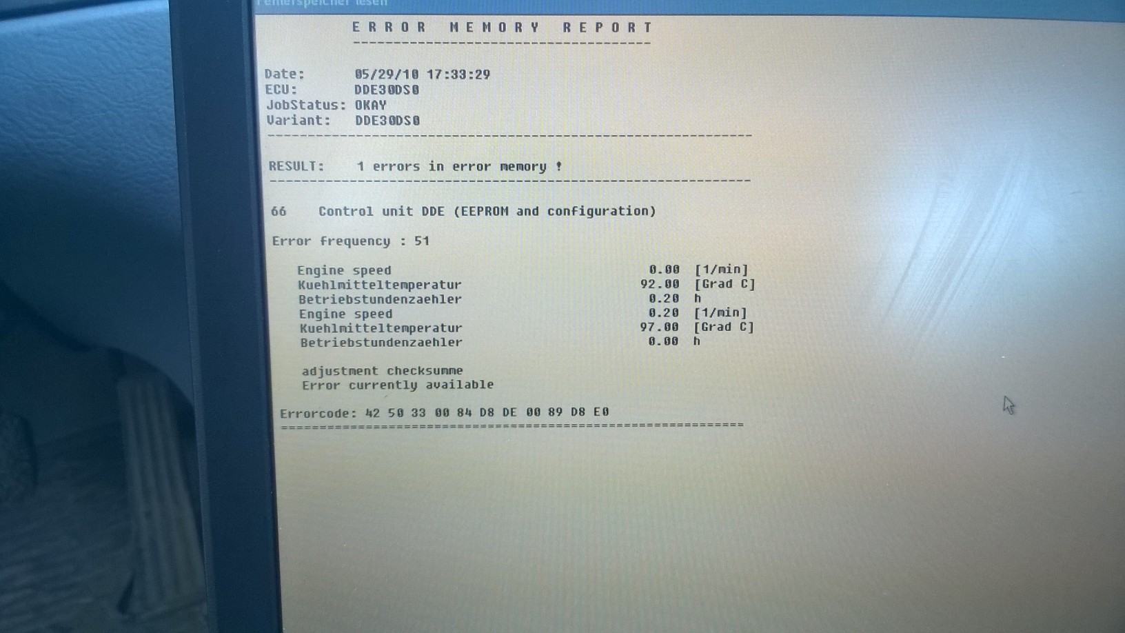

Salutare tuturor...din pacate vestile proate vin una dupa alta. Maina sta in service de vreo 2 luni, nimeni nu ii mai da de cap dupa ce mi-a murit vestita pompa. Acum pompa in INPA indica corectia pe injectoare asa cum ar trebui, dar am eroare de mai jos mereu si nu stiu de la ce ar putea fi. Masina da fum constant, consum undeva la 10% mers potolit (inainte lua 4-6 pe exterior si 8-10 pe oras), nu trage, uneori da in nas sau incepe sa vibreze in jurul a 2200 rpm!
Am facut urmatoarele: pompa reconditionata la Diesel center Hemeius (au stand de probat, pompa cica este in parametri) - masina nu a mers! Am trimi pompa la Sermecom Iasi - la fel, masina nici nu mai pornea cu pompa trimisa dupa verificarea lor. S-a constatat dupa 3 saptamani ca au montat de fapt axul pompei la 180 grade decalat si de aici alte probleme: reconditionat _chiulasa_ si supate (in special la pistonul 1 si 4)! S-a verificat distributia si este impecabila! Uzara camasilor este aproape inexistenta si s-au inlocuit 6 tacheti ce erau mai slabi decat restul!
Acum motorul este silentios, porneste ok (Doamne ajuta la iarna sa vad cum o fi....)dar consuma mult si da fum constant! Inclusiv in relanti papa mult, in treapta 1-2 consuma 14-20%. Nu mai stiu ce sa testez, parca nu as mai demonta pompa, este costisitor si a durat mult sa o puna la punct deoarece avem numai cretini prin serviceurile Bosch! Mecanicul meu a testat injectoarele pe banc si a spus ca deschid toate in jurul valorii 195-196 bari, fata de 204 cate este trecut la injectoare noi. Este posibil sa fie asta cauza consumului enorm si fumului negru??
Ceva recomandari?

ma bate gandul ca ti-au bulit senzorul de turatie, cum dreacu sa fie 0 rpm? cred ca e ceva legat de partea electronica, tranzistorii aia de rahat ....
intra in inpa in livetst, selecteaza turatie, avans, debitmetru, presiune , rpm, si vezi ce zice acolo.... dar e clar ca ai eroare pe dde
cu DIS ai optiune speciala, poti sa faci testul la pistonasul de avans si avans static, asta daca ai undeva un DIS , era la service test undeva, nu mai am programele din pacate si am cam uitat
Mersi frumos de sfaturi! Am dis-ul dar nu imi merge, o sa mai incerc sa il fac. Masina merge cu fiecare zi mai prost, de ieri a inceput sa dea in nas, creste si scade turatia intr-o secunda, iar in live cu inpa, avansul pompei ramane in urma! Cum naiba nu stiu, ca oricum ii baga motorina de o inebuneste!
Senzorul de turatie este ok, indica bine daca stau cu motorul pornit. Aceasta eroare se stocheaza si apare doar dupa ce iau si pun iarasi contactul, daca o sterg, nu reapare imediat, decat la urmatorul contact!
Senzorii si electronica pompei este noua, nu cred ca are ce sa fie din ea, decat ca mecanica nu este facuta bine!
Edited by Ciobanu George
Ai fost tifnos cu mine cand ti-am spus sa cumperi pompa noua...eroarea ce o ai tu este calculatorul pompei sufletului bulit.,in Romania nu avem oameni care sa repare pompa sufletului,ei merg la plesneala cu o rezistenta de 3 lei si ii ia banii gastei,la noroc merge 1luna 2,3...
