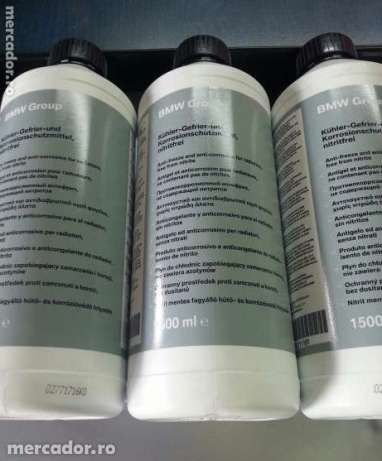

Eu zic sa pui antigel cu specificatia BMW N600 69.0 :thumbsup:
