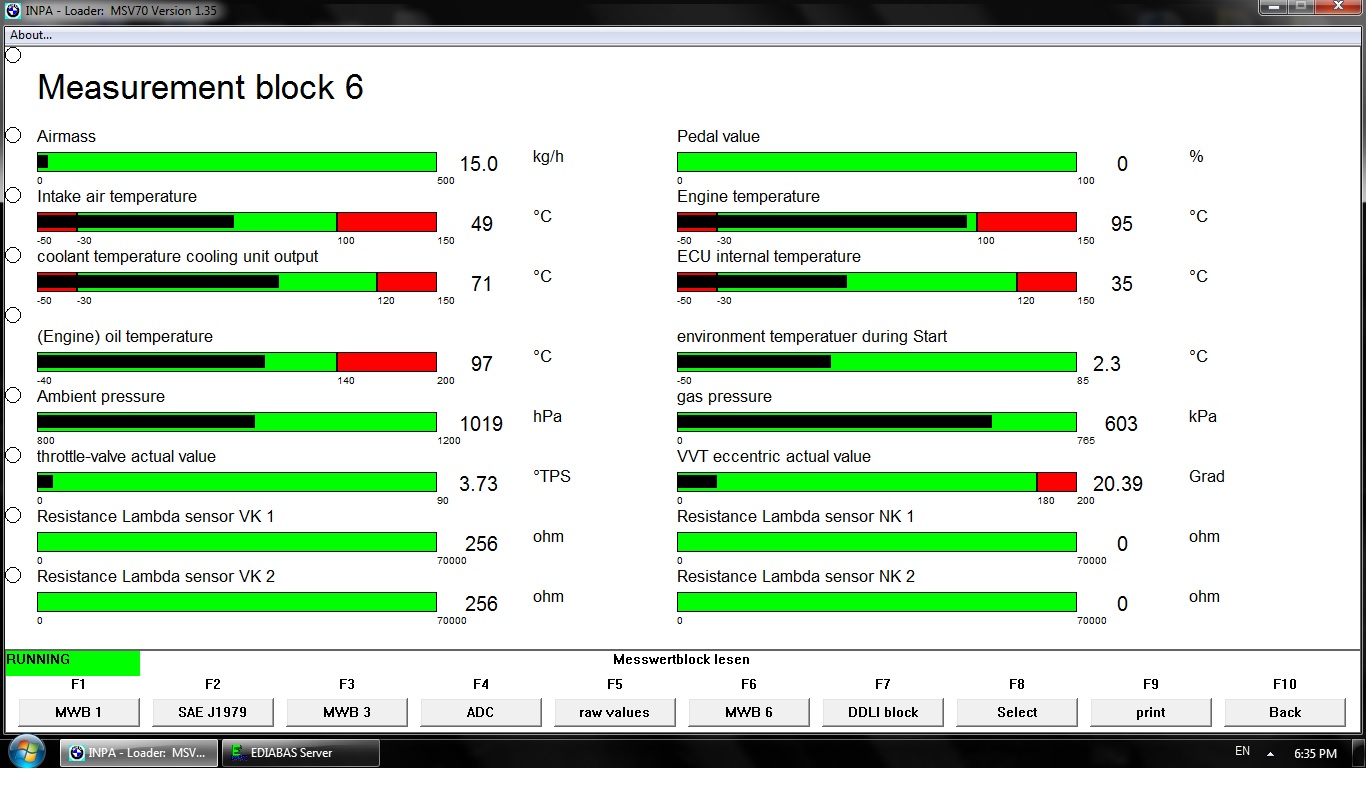

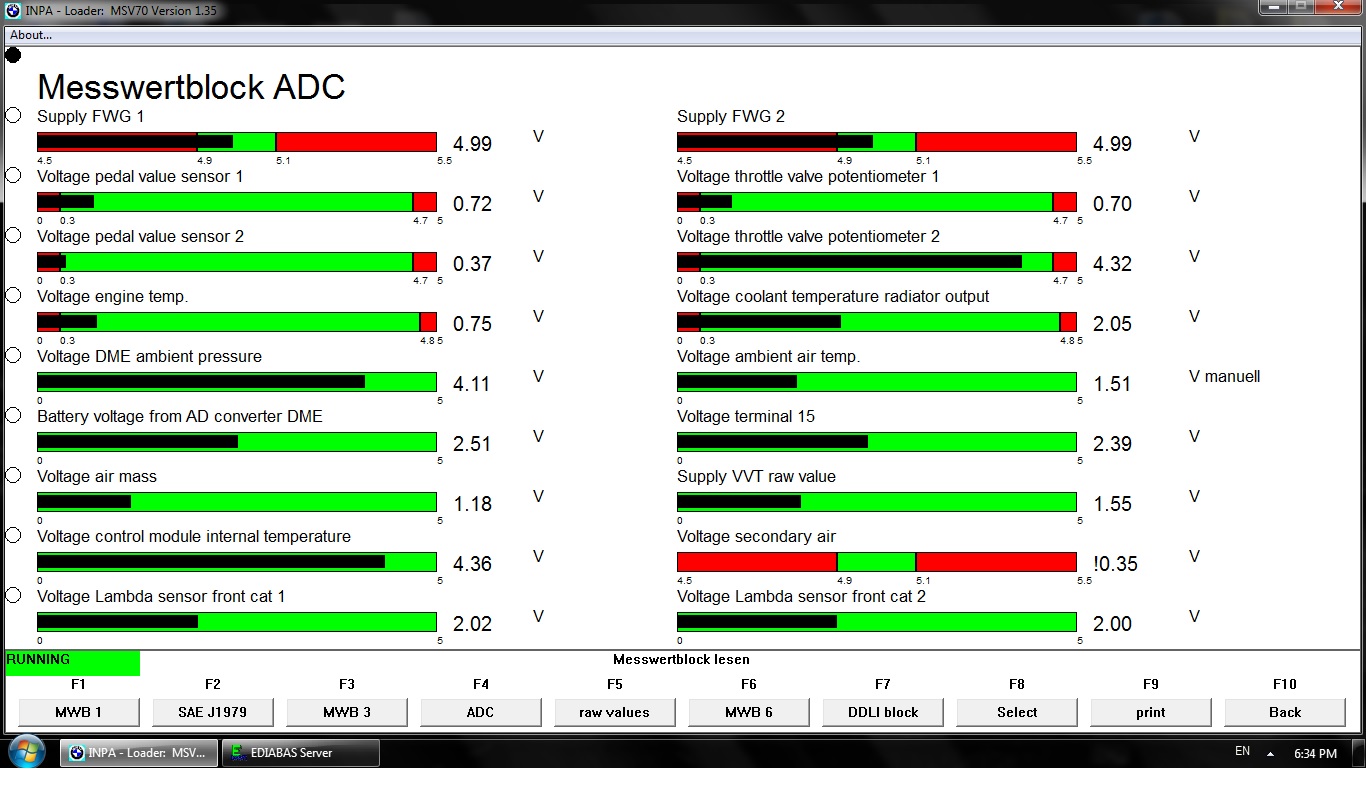

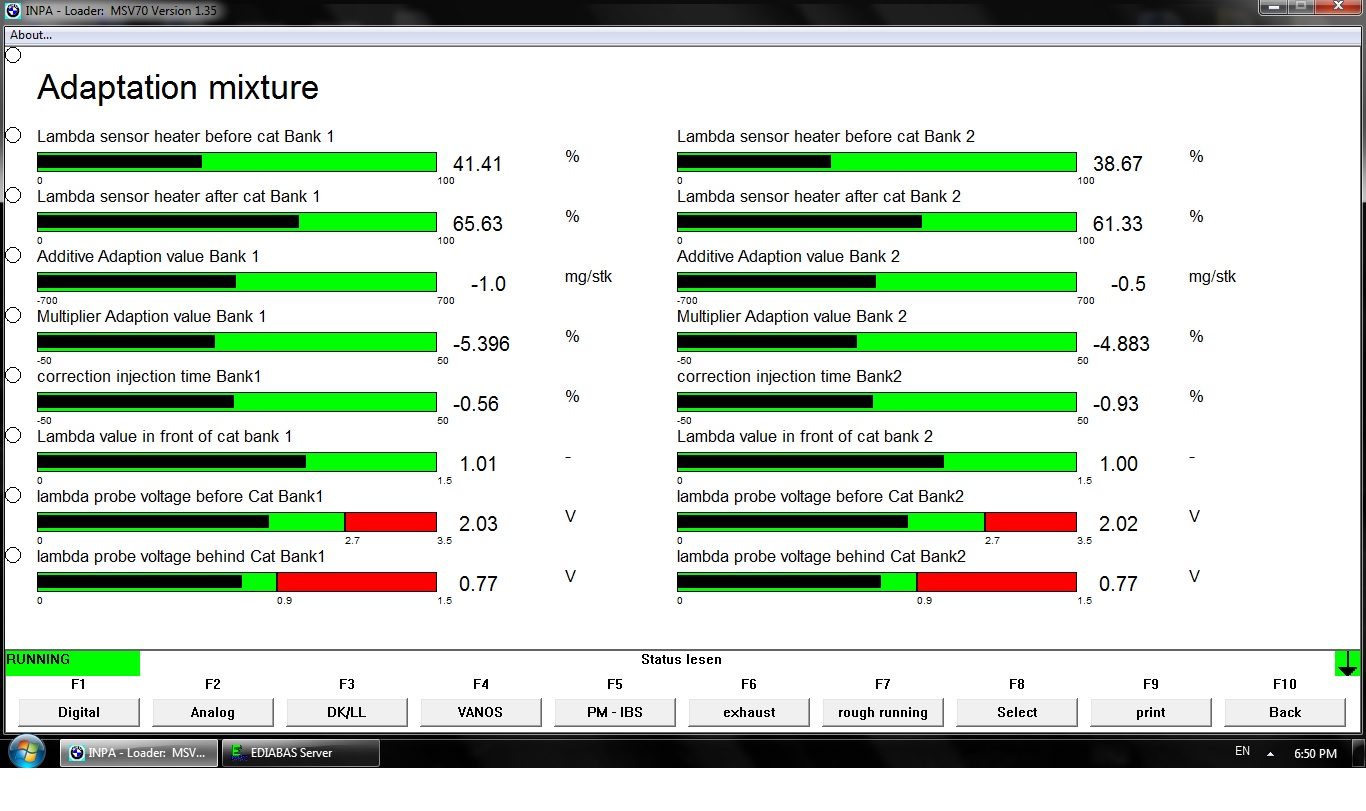

Atasez si pooze cu valorile citite cu inpa poate stie cineva la ce valori trebuie sa functioneze sondele lambda sau poate e cineva cu acelasi tip de motor sa le putem compara .

Daca sondele ar fi duse ai avea eroare in INPA inregistrata. Cat de mult duc nu stiu, am avut masina la care erau originale dupa 240k km, nu cred ca e o regula sa cada la 160k km, desi intr-adevar asta se da ca interval, dar atata timp cat nu ai eroare si sunt in valori(verificabile cu INPA), nu are rost sa le schimbi.
Din scan-ul atasat de tine sondele sunt in parametri, de fapt totul pare in parametri mai putin voltajul la pompa secundara de aer care te ajuta dimineata la pornire bagand aer fortat, ori la tine daca asta nu merge de-asta iti si poate mirosii atat de tare a benzina la evcuare.
Fuel trim-urile iar par in regula, eventual fa un scan si la debitmetru si vedem ce valori are.
Din cate stiu n52 nu are pompa secundara de aer,cred ca este o eroare de INPA.
Si la mine la N52 b30 cand citesc valorile imi zice ca nu am voltaj la pompa secundara de aer,chiar daca nu am nici o problema din cele mentionate mai sus.

eroare pe sonde lambda iti apare doar daca sunt moarte complet.
cu mult inainte de a muri ele pot merge prost, normal trebuie sa oscileze foarte rapid in jurul valorii de 0.5 V, cu cat ai multe oscilatii cu atat e mai bine..deci trebuie citite dinamic cu motorul pornit, dar din cate am inteles ele ii apareau pe tester din ce zice mai sus.
