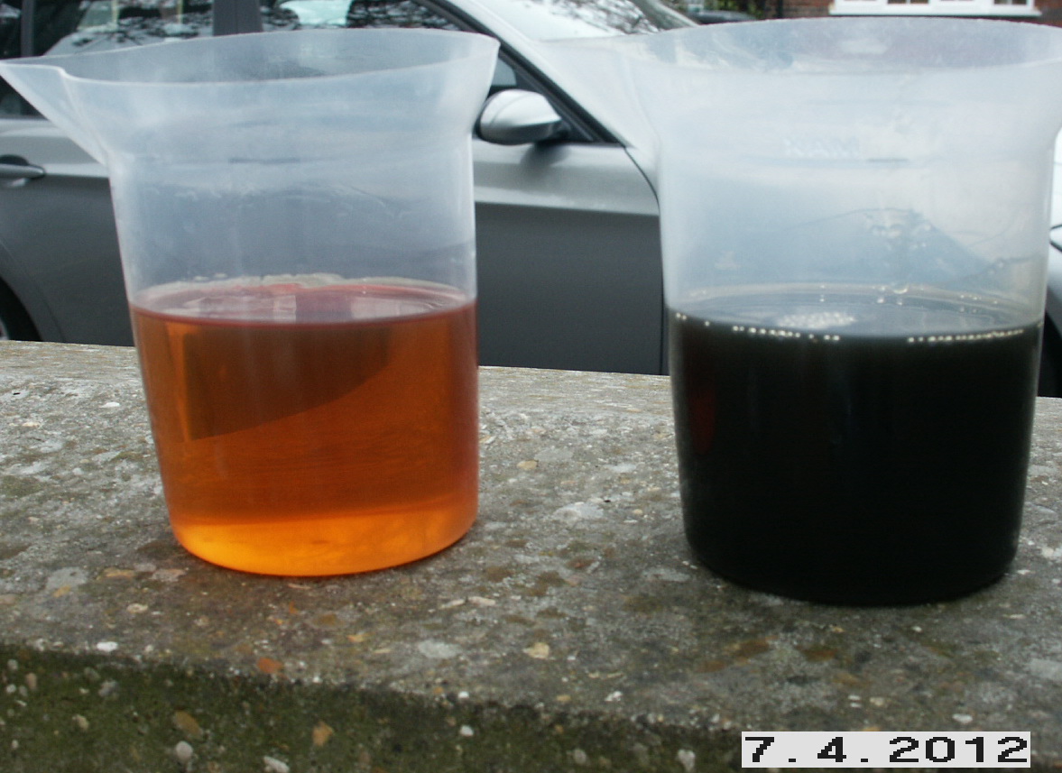

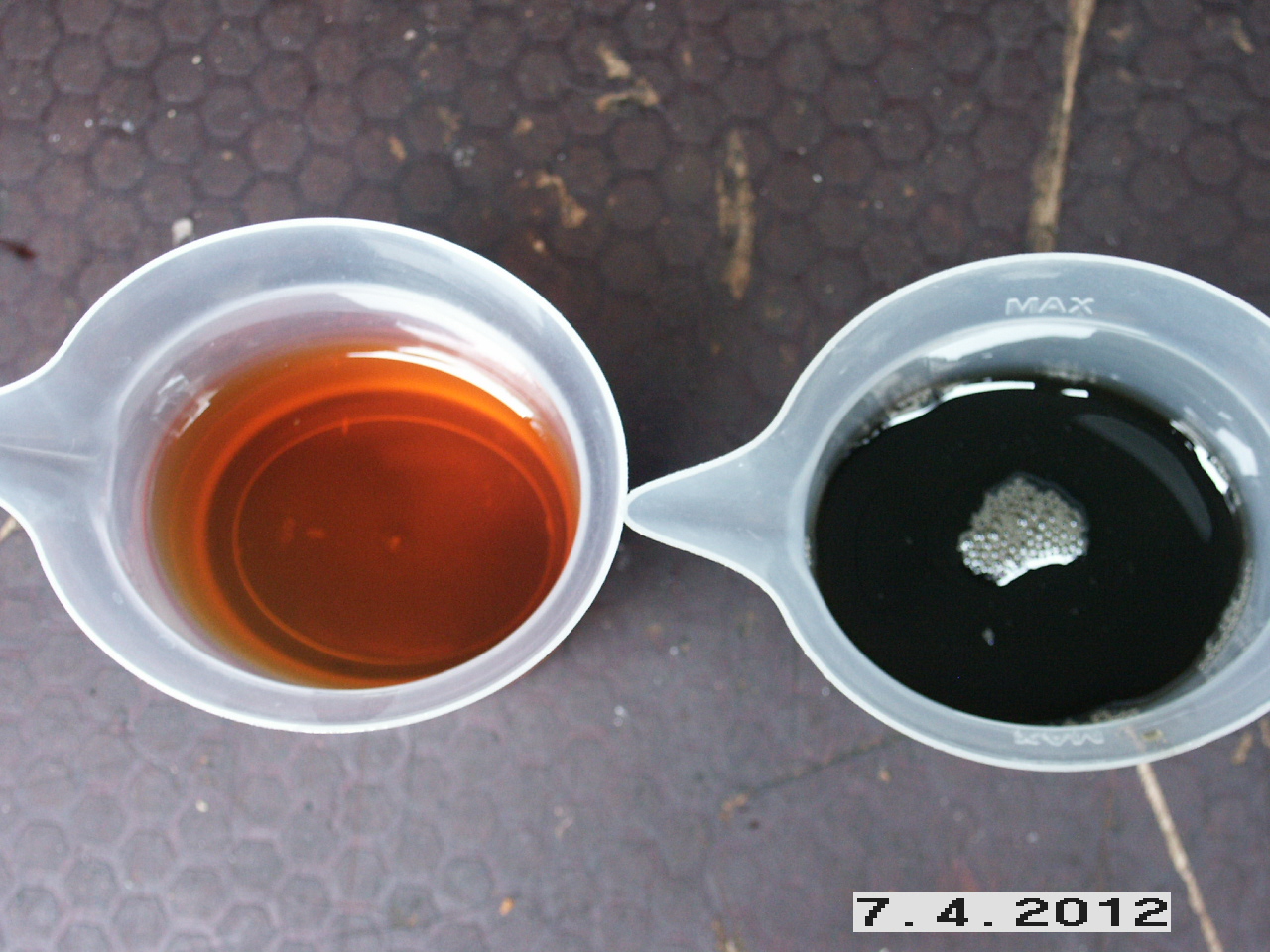

Garantat uleiul e NEGRU (adica cenusiu, poate de ciuda.. Cine stie?)
Iar ala nou e ca mierea de albine la culoare.
(o sa dau intr-o zi de poze facute candva pentru comparatie...)
Nu e ieftin uleiul ala.Il au la bidoane de 5 litri... Reprezentanta..

Si eu va recomand sa schimbati uleiul din cutie/diferential. La E46 320d NFL am bagat 1.1 litri in diferential si 1.3 litri in cutie. Diferenta intre un ulei nou si cel uzat arata exact ca in pozele puse pe acest topic. Nu am vazut nici o schimbare in mersul masinii (poate doar un pic mai silentioasa - parere subiectiva), insa nici un ulei nu e lifetime. Orice ulei isi pierde proprietatile in timp (3-5 ani), iar deja dupa 10 ani cred ca e prea mult. Pretul e o nimica toata avand in vedere cantitatile si probabil isi poate permite oricine.
