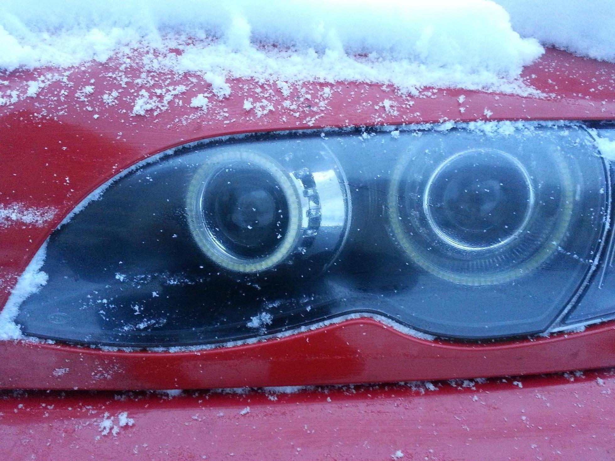

nu am reusit sa le aranjez perfect. m-am grabit ca a venit zapada si nu am vrut sa o las fara faruri.
o sa le mai aranjez. nu stiu daca am pus inelele de ghidaj corect.

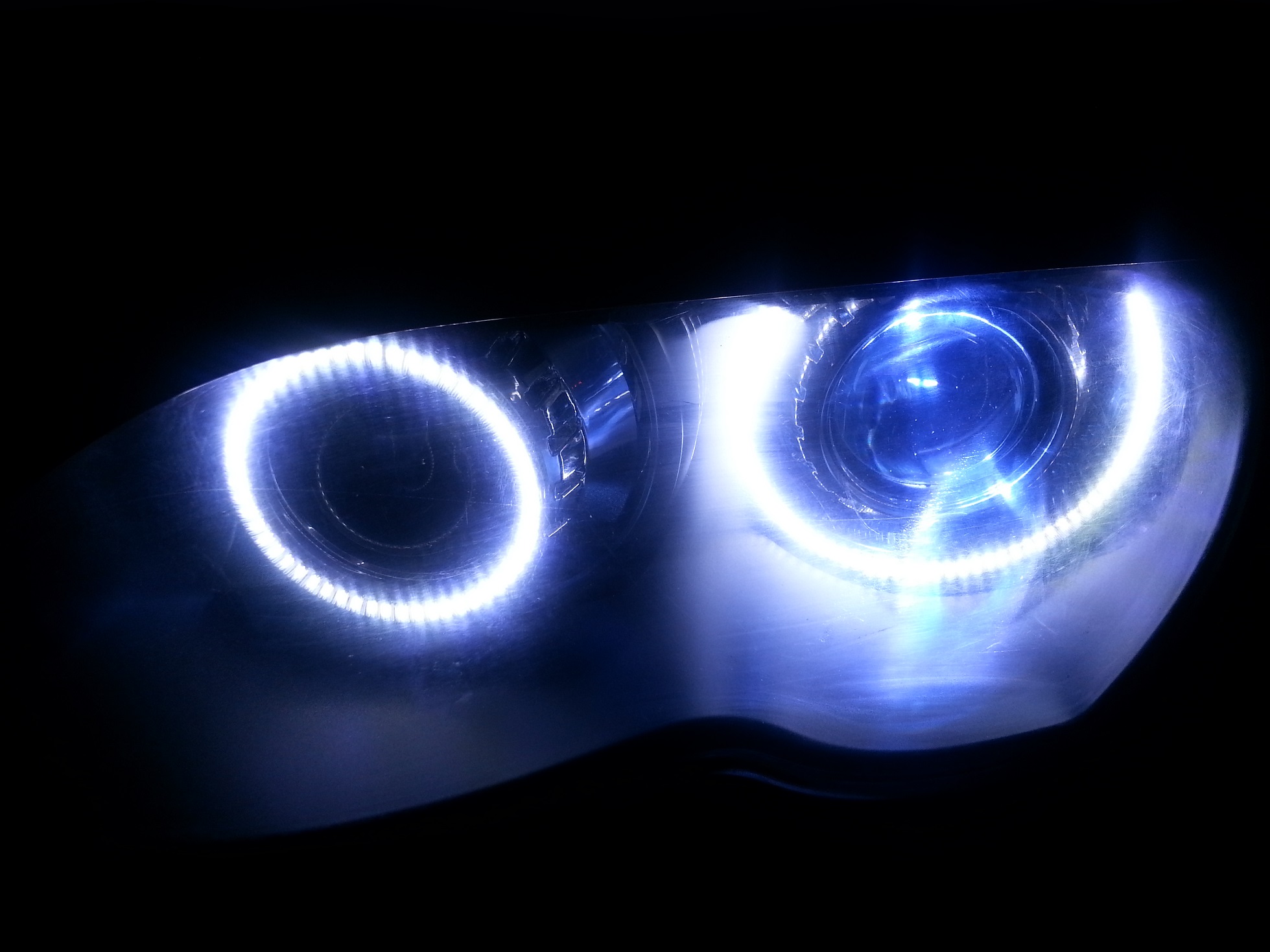

am sa fac cateva poze maine pe lumina cu camera.
