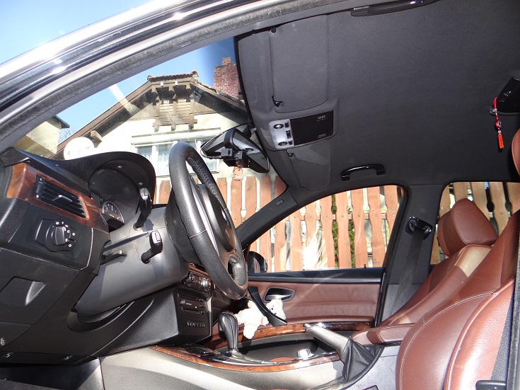

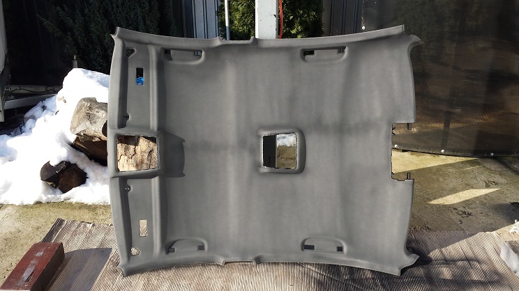

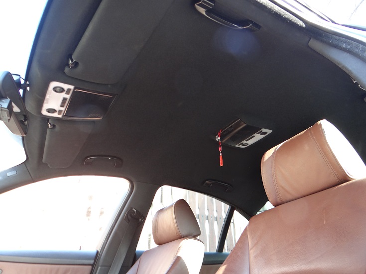

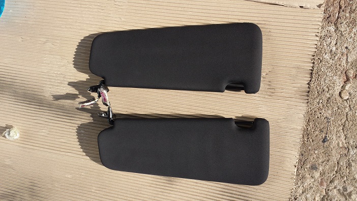

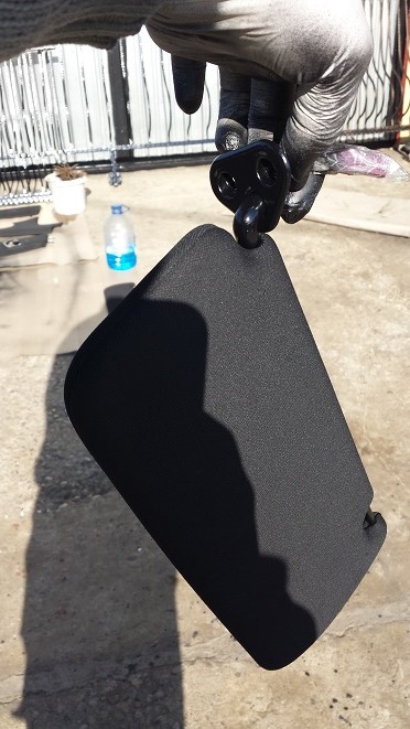

Cu ce ai vopsit tapiseria? Nu se ia la o curatare mai sanatoasa?

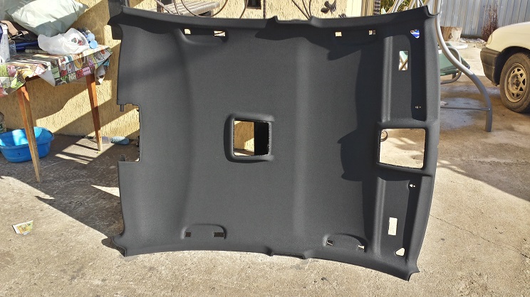

Am folosit un spray care este universal , nu este special pentru tapiterie. Este negru, de ce sa il mai speli? Mai am un Passat care are plafon original (gri) si in 7 ani l-am curatat o singura data si arata si acum ca nou. SIncer nu stiu daca se ia sau nu la o spalare sanatoasa, dar stiu sigur ca nu o sa il spal niciodata.

Poti sa dai mai multe detalii? Ce spray ai folosit mai exact si daca esti multumit cum a iesit?
Cum ai scapat de miros? Banuiesc ca nu l-ai montat imediat ai astepta 2-3 zile nu?
PS: Si eu as fi mers pe negru mat ca sa fie cat mai OEM.

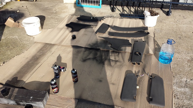

Pe negru mat am mers si eu, dar dupa 4-5 straturi asa a iesit. Am folosit spray normal, universal dar sincer nu stiu cat o sa tina. Recomand sa va cumparati spray pt textile (daca gasiti). Cat despre miros, le-am lasat afara timp de 3 zile si inca se mai simte un pic, dar macar miroase "a nou".

Deci trebuie gasit spray pentru textile si eventual pentru manere si plastice gasit un spray care sa iasa mat 100%.
Cred ca cel de textile miroase si mai putin.
Nici o vopsea mata nu va fi 100% mata daca o dai in multe straturi. Eu am dat un grund pt plastic si apoi cam 4 randuri de vopsea.
Sunt imbracate exact ca plafonul, nu au nimic special, sunt cele originale.
La a mea sunt imbracate in ceva ce imita pielea , in nici un caz textil .

Vrei sa spui ca ai vopsit cu vopsea la tub plafonul si parasolarele, material textil? Eu nu stiu cat o sa tina, mai ales cand o sa inceapa sa dea caldura, tare mi-e ca o sa inceapa sa se cojeasca! Textilele nu se vopsesc in general, de obicei se baga in solutii special, e alt proces, un fel de spalare! Evident ca in acest caz e greu sa faci o astfel de "spalare"! Nu stiu, mie unu nu-mi place negrul ala, dar daca tie iti place...Trecand peste, cel mai important este sa tina vopseaua aia, sa nu se desprinda!
