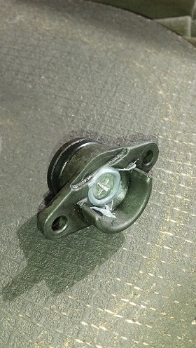

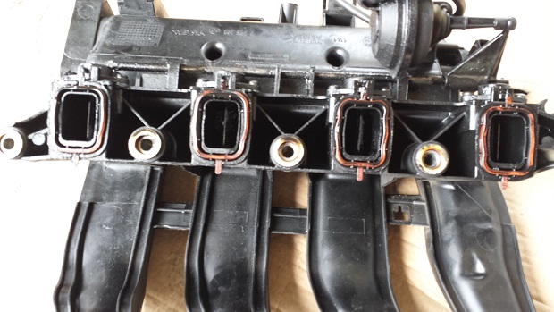

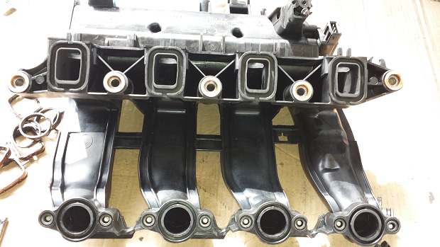

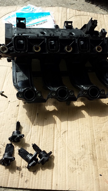

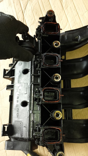

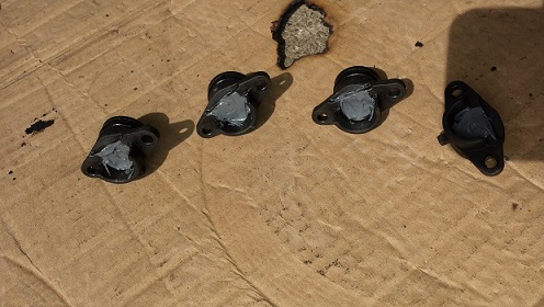

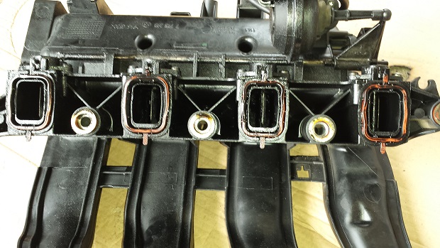

Am mesterit si eu azi pe la masina, am reusit sa scot clapetele din galeria de admisie care spre surprinderea mea erau in stare perfecta (poate si din cauza numarului nu foarte mare de km 181 400). Dar daca tot am desfacut am zis sa ma scap de o grija si le-am eliminat. Cu ocazia asta am verificat toate bujiile pentru ca de cand am luat masina am eroare la toate bujiile, eu banuiam ca este releul dar acum m-am convins, toate bujiile sunt in stare perfecta de functionare.

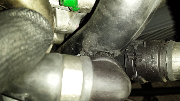

Am observat 2 furtune care intra in racitorul de gaze cred si care sunt lipite iar unul din ele este aproape gaurit. Stie cineva daca alea asa trebuie sa fie acolo sau cineva a facut o modificare? Furtunele se vad in ultima poza si se afla sub EGR.

andrei...cine te-a invatat pe tine sa scoti clapetele?
La modelul asta nu sunt probleme cu clapetele si nu e nici o grija.
stii ce ma intreb eu...de ce un prieten cu e90 cauta disperat galerie de admisie cu clapete, pt ca el a cumparat masina fara si tu...cu ale tale...pe deasupra si cu ele in stare buna le scoti.
pffff....sper sa existe un raspuns pertinent.
  • Like 3
Din ce am citit pe forum la primele modele erau probleme cu clapetele si apoi la cele mai noi s-au schimbat cu altele dintr-un material mai rezistent. Cand am vazut in ce stare sunt ma batut un gand sa le las asa dar am zis ca poate ma trezesc cu ele rupte si o sa imi para rau. Mai am 2 prieteni cu e60 care le-au eliminat si am zis sa scap si eu de o grija. Dupa ce le-am scos nu am simtit nici o diferenta: nici de sunet si nici nu simt ca trage mai prost. Cu ocazia asta am curatat si galeria.
  • Downvote 1

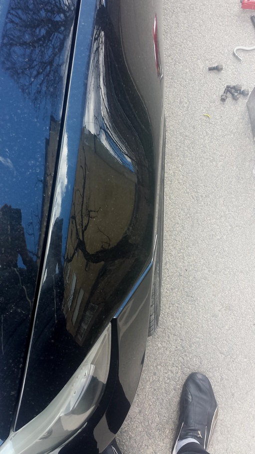

Arata bine, dar nu sunt un pic prea iesite ?
F frumoase jantele astea, caut modelul asta pentru la iarna.
Mersi, le vand daca le vrei.
Cele fata mi se par putin iesite, dar gusturile nu se discuta.
Poti pune, te rog, poze si cu rotile de pe spate, sa imi fac o idee despre cum arata?
O sa pun poze maine sau poimaine, deocamdata am pus doar un distantier sa verific daca se potrivesc.
da...pe fata mult prea iesite...eu as merge pe un 1.5 cm pe roata maxim....la a mea am in plan distantiere de 1cm pe roata pt fata.
ce distantiere suntsi cat au costat?
Nu avea alte dimensiuni asa ca...Eu vroiam 15 mm pe fata si 25mm pe spate. Ai pm.
