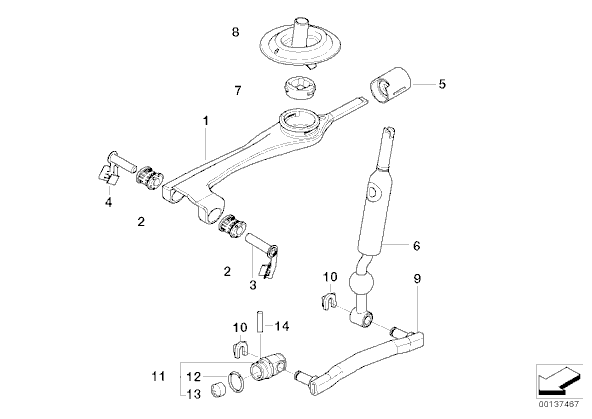

In imaginea asta ai o timonerie pt cutie in cinci trepte ca sa-ti faci o idee,si eu am avut o problema asemanatoare numai ca la mine sarea din a-3-a in a-5-a si avea joc mare la relantiu.Mergi la un service si fa o constatare dar e bine de stiut din inainte cam la ce sa te astepti
