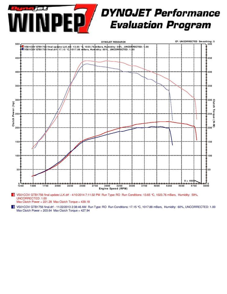

Eu am dus fostul E90 318d 143cp la aproape 390Nm doar din soft. Era cu totul alta masina. Avand in vedere ca stock avea doar 300Nm. Motorul asta are o buna rezerva de putere in plus si cu ceva ajustari treci lejer peste performantele unui 320d.

Acum te am inteles ... si da ai dreptate... si eu caut fiabilitate ... dar nici un hibrid din lumea asta nu e la fel de fiabil ca un turbo "stock" ca sa ii zic asa... de asta prefer sa recomand la upgradeul de turbo un turbo mai maricel direct ....! Eu din fericire [ ca multi altii ] ... am stiut la cine sa apelez... un om dedicat pasiunii si meseriei sale...intotdeauna i am ascultat sfaturile in detaliu si uite ca am si masinile resoftate + alte proiecte cu upgrade de turbo care nu au nici cea mai mica problema de fiabilitate ! atasez o fisa dyno cu un leon cu 2.0 tdi cu 140 de cai la baza .. dus undeva la 220 de cai si 430 de nm complet safe [ upgrade turbo + intercooler si evacuare catless + dpf off ].... valorile sunt limitate din cauza ambreiajului stock [ atat rezista el , fara sa alunece sau sa cedeze ]. In ciuda conceptiei... leonul ala pune bete in roate pana si unui 3.0d.... nu mai aduc vorba de benzinare aspirate pana in 3000 de cmc !
Andrei vuv .. din pacate cu un 318d doar resoftat nu treci de performantele unui 320d stock de 184 de cai ... sa zici mersi daca stai cu el macar..... ala face stock 400-420 nm direct de fabrica, si sa nu uitam ca difera anexele pe acel motor... nu e de ajuns doar un soft si gata !

Devil, eu faceam comparatie cu 320d 177cp 350Nm. Cel de 184 probabil pe dyno sa dea peste 380Nm ....bine acum mai depinde si de fiecare masina in parte ca fiecare are toleranta ei si nu toate dau aceleasi rezultate pe dyno.
Totusi eu nu stiu care e diferenta intre cel de 177 si 184 in afara de soft. Probabil alte injectoare,alta turbina sau alte piese ?
Edited by Andrei_VUV
Devil, eu faceam comparatie cu 320d 177cp 350Nm. Cel de 184 probabil pe dyno sa dea peste 380Nm ....bine acum mai depinde si de fiecare masina in parte ca fiecare are toleranta ei si nu toate dau aceleasi rezultate pe dyno.Totusi eu nu stiu care e diferenta intre cel de 177 si 184 in afara de soft. Probabil alte injectoare,alta turbina sau alte piese ?
Diferentele nu le stiu exact... dar se pare ca variantele de 184 de cai ... scot in realitate undeva la 170-175 de cai... deci cam acelasi drac !
