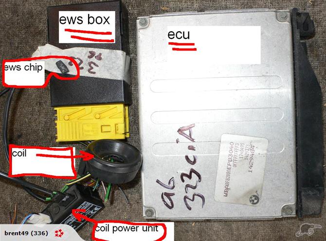

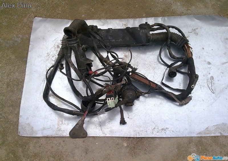

Deci masina are 2 instalatii, instalatia masini si instalatia motorului post-57349-0-66302400-1420198291_thumb.jpg,eu am pastrat instalatia masini si am pus doar instalatia motorului. Acestea doua instalatii se unsesc printr-o mufa post-57349-0-12847800-1420198361_thumb.jpg, iar eu la aceasta mufa trebuie sa leg ews masini post-57349-0-95398400-1420198491_thumb.jpg si am procedat in felul urmator, am pus calculatorul in mufa calculatorului, cititorul de cip l-am pus la cheie si am bagat cipul in cheie, iar ews box am incercat sa il leg la instalatia masini asa cum am dedus eu dupa unele scheme electrice, pe care se pare ca le-am interpretat gresit pentru ca nu porneste , nu am curent si nici benzina.

Ews tine loc de alarma (impropriu spus) daca frecventa cipului nu corespunde cu partea de receptie nu porneste motorul,adica nu da alimentare catre calcu masinii+12v,deasemenea o alarma auto oarecare mai desteapta face acelasi lucru
la tine cheia e similara cu telecomanda masinii( doar partea de emisie).
Daca pastrai vechea instalatie electrica a motorului il puteai porni mult mai usor,
i totdeauna motorul e o bucata de fier,partea electrica a motorului e separata si se
poate complica la nesfarsit cu ews ,cu alarma, cu pornire automata la o anumita ora.....
cu ce vrei tu ,tu ai nevoie doar sa pornesti acel motor cu vechea nstalatie a vechiului
motor ,nu inteleg de ce nu incerci acest lucru
