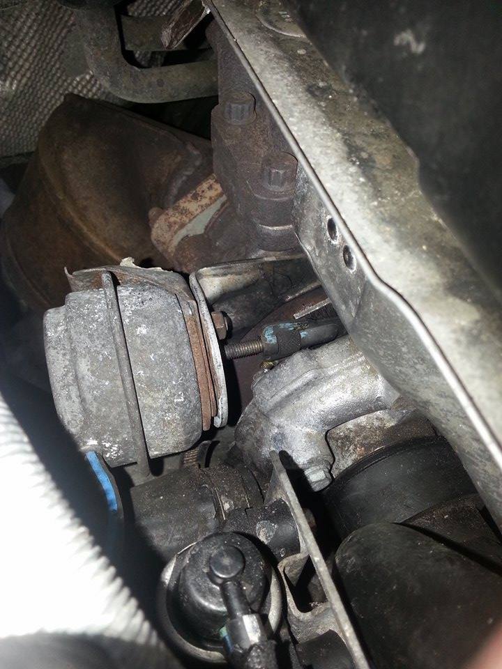

Buna ziua..am un bmw e 46 diesel 136 de cai,masina nu trage e moarta ?unde trebuie sa fie contrapiulita pe tija de la turbo!!Atasez si o poza!!
mergi la un atelier pentru reconditionat turbine daca ai umblat la piulita respectiva. nu stiu daca turbina ta este cu geometrie variabila sau fixa, dar daca este cu geometrie fixa acea tija actioneaza o supapa de bypass.

E geometrie variabila, iar acela este actuatorul de la geometria variabila.
multumesc pentru lamurire. oricum ar fi fost tot acolo trebuie sa ajungi. cauta un tester bun dupa care daca ai umblat la acel reglaj mergi la un atelier de reparatii turbocompresoare. bafta
uita-te in poza colegului si incearca sa descoperi singur :thumbsup:
cred ca din vibratii piulita mea s-a desfiletat a ajuns in capatul filetului(nici nu se vede in poza),am duso azi la loc dar tija se misca f putin nu lucreaza cine stie ce(se misca foarte incet pe o cursa de maxim un cm)...vacuum am,deci e cv la geometria variabila(zic eu),si sper sa scap de prob aici,masina nu trage de mai bine de jumatate de an,am schimbat pompa de injectie(noua),debitmetre,furtunele de vacuum,electrovalve ,injectorul cu fir NICI O SCHIMBARE zilele trecute mi-am aruncat un ochi si am vz tija de la turbo fara contrapiulita,stiu ca o sa sp tester dar am obosit de 10 testere care dau 10 erori diferite,daca cunoaste un om de incredere in BUCURESTI cu un tester dys,as fii foarte recunoscator pt ajutor.....mentionez ca masina mea nu mai are nici un catalizator...poate influienta asta lipsa de putere?

Salut!Uita-te cu atentie la furtunul ce iese din turbo si pleaca spre intercooler,mi se pare a fi fisurat.verifica sa nu fie fisurat si sa piarda pe acolo presiune
