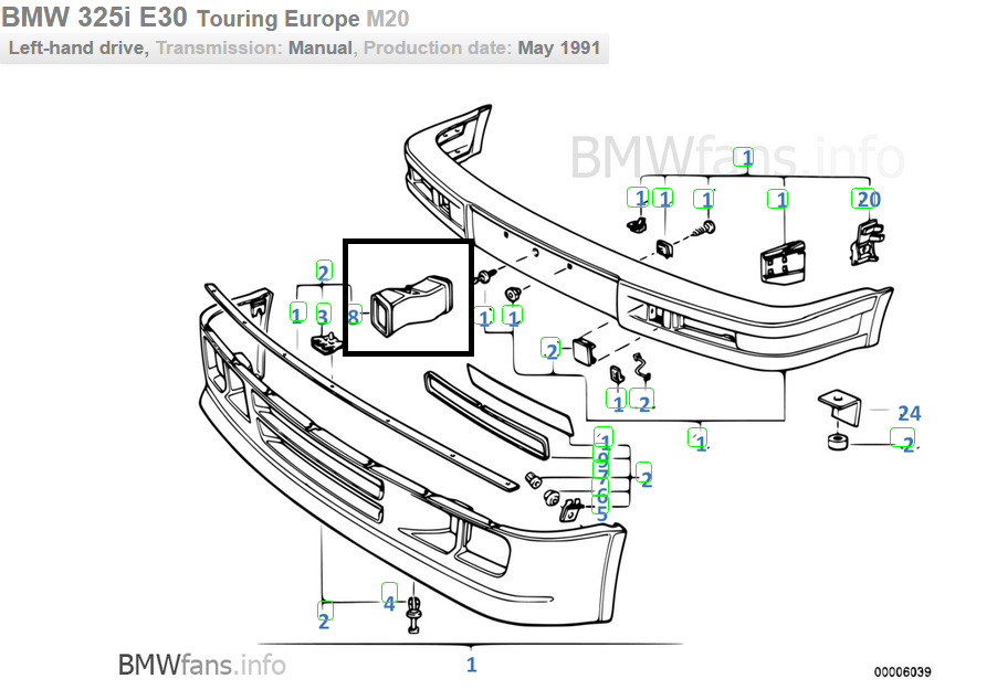

Alex, e vorba de reperul incercuit.
Mihai pare plauzibila treaba cu suportul de frana, nu vreau sa zic nu, dar daca imi dai si lingura, respectiv cum imi dau seama daca e stramb suportul? :)
Cat despre roata, stiu ca erau echilibrate recent si nici nu am vibratii la rulat.
Edited by MuciX
misto samponu pentru grizonati :)). Pai in principiu e greu sa-ti dai seama, dar daca o sa iti tot strambe discurile merita sa iei in considerare si suportii aia. Probabil ca daca ii demontezi si vezi ceva suspect mai ales la suprafetele plane care sunt in contact (cele unde strang suruburile) atunci poti sa le suspectezi.

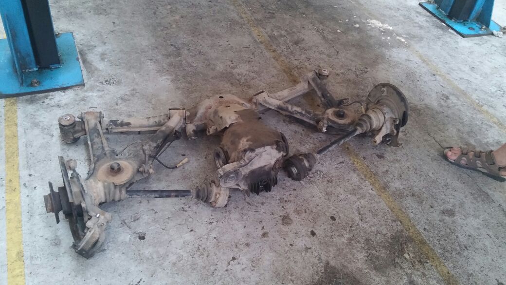

Am strans niste piese pentru ursache si l-am dus in service pentru operatiuni:
- bucse brat spate
- bucse punte spate
- bielete antiruliu
- bucsa diferential
- bucsa amortizor
S-au mai constatat:
- cablu frana de mana
- conducte frana (vor fi schimbate si cele de pe fata)
E posibil unghiul ciudat de cadere sa fie din bucsele de brat, nicidecum arcuri strambe. Ramane de vazut.
Puntea va fi demontata cu totul. Vedem ce se mai constata pe parcurs, vreau ca lucrul pe puntea asta sa fie incheiat, dupa care vad cum fac sa ma ocup si de cea de pe fata. Acolo s-au constatat discurile, o bieleta de directie, o bieleta antiruliu si bucsele bara stabilizatoare. Pe langa asta joc in caseta, dar cica nu e grav si merge stransa momentan.
Intre timp astept suportul compresorului de a\c si un compresor sehascanou. Nu stiu cat de bun e cel de pe masina si vreau sa fiu sigur ca rezolv instalatia acum. Vad dupa aia cat costa sa il reconditionez si il tin de rezerva.
LE: de azi nu mai am RCA, ceea ce nu voi face pana cand nu termin cu puntea asta si a\c-ul. Probabil voi lua asigurare din urmatoarea leafa. In iarna am si ITP, deci trebuie rezolvat cam tot.

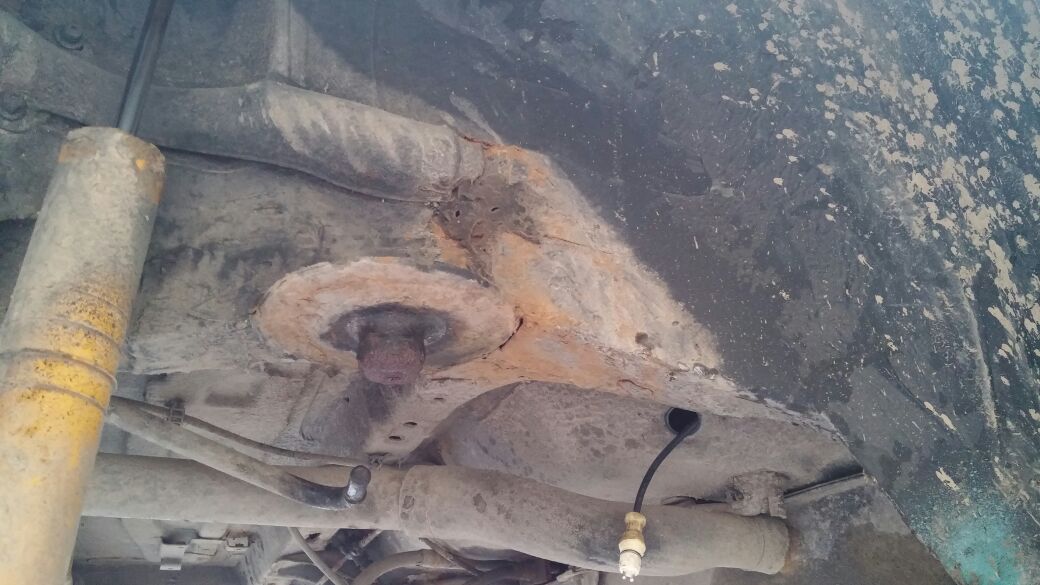

Am fost sa o vad in seara asta. Destul de nasol cu rugina sub punte, se vede ca a mai fost reparata si treaba de mantuiala. Vom profita de ocazia asta si vom curata pe acolo si sa corectam. O fisura in lonjeronul fata dreapta. Mica, dar e, se va repara si asta. Ma gandesc serios sa renunt la suspensia sport, e clar ca e prea dura pentru varsta fierului.
Maine aflu cat ma costa o revizie/reparatie cap-coada. Ma astept la o suma mare, oricum.
Unghiul de cadere de pe spate se va rezolva cu bucsele de brat.
Printre altele, se pare ca aveam slabit busonul de umplere al diferentialului, de la ultimul schimb, iar capacul era ud.
Sunt putin deznadajduit de faza cu rugina, dar cica cu bani si rabdare se repara.
