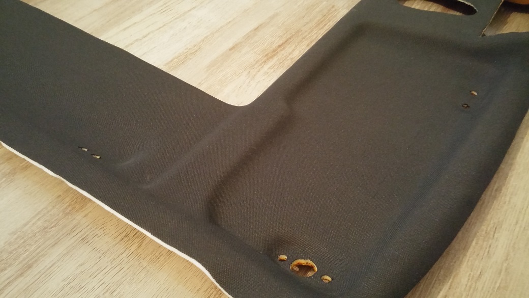

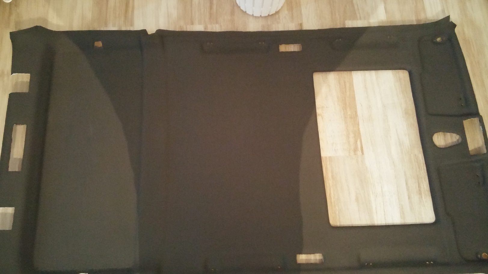

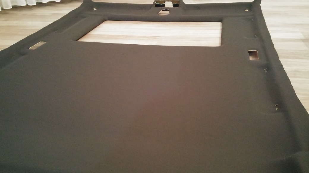

Trapa nu prea o pot deschide din cauza ca este capitonajul prea gros si freaca ca dracu. Se pare ca materialul din fabrica era mult mai subtire, chiar daca la ochi arata la fel. Tot din cauza capitonajului nu reusesc sa fixez bine panoul de check control.
