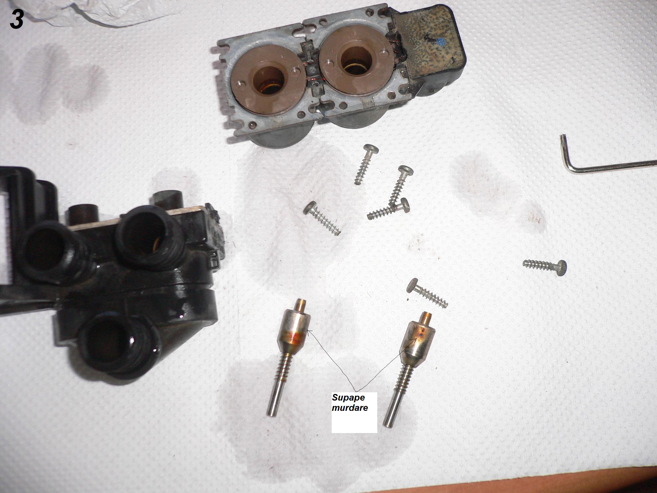

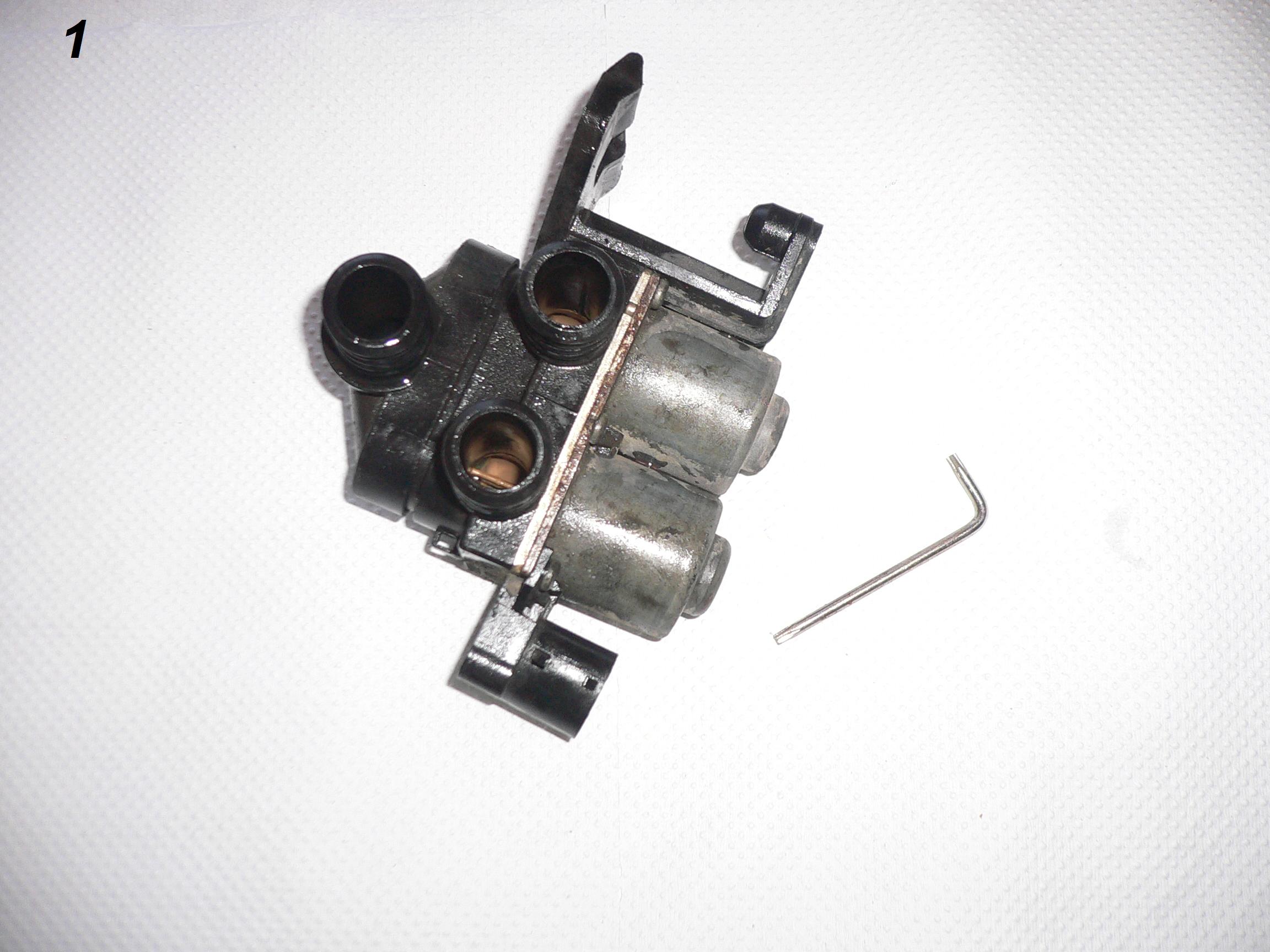

uite aici, am gasit ceva interesant:
Am decis sa fac acest DIY pt ca m-am dat chiar eu cu capul de aceasta problema
SIMPTOME.1.nu baga caldura in habitaclu cu toate ca apa e la 90 grade
2.baga caldura doar pe o parte stanga sau dreapta iar cealalta baga rece
DIAGNOZA.cu motorul pornit,apa la temperatura optima,se verifica cele doua furtune care ies din valva si intra in habitaclu(pt cele cu dublu clima)daca nu ard sau doar unu arde ,valva e problema
REZOLVARE.
1.am dat jos de pe masina electrovalva(cam o juma de ora )
2.am desfacut-o si aici am vazut problema
Tijele care trebue sa mearga sus jos prin interiorul bobinei,cara inchid si deschid apa,agatau de bobina,aveau ceva mizerie depusa pe ele,le-am curatat,lubrifiat,si au mers foarte usor
3.am reasamblat piesa la loc
4.am lubrifiat stuturile si suportul de cauciuc ude se monteaza piesa
5.am remontat-o pe masina (cam 15 minute)
Am pornit masina ,si i 4 minute deja dadea caldura,nu mi-a venit sa cred ca ambele furtune ardeau.
Notat cine vrea sa faca operatiunea
a. ca sa nu pierdeti lichid de racire ,taiati tre degete de la o manusa de cauciuc,pt ca avetii trei furtune de deconectat,in acele degete indesati cate o carpa mai mare putin ca diametrul furtunelor si cum decinectati un furtun indesati degetul asta de manusa in capul furtunului,astfel nu am pierdut deloc lichid
b.asta e mai important,cand desfaceti piesa ,dupa ce ati desfacut cele 6 surubele,trageti usor de AMBELE bobine deodata,ele snt legate intre ele prin doua fire foarte subtiri de cupru care daca se rup,e problema
c.asta e optional,desfaceti furtunele de la stuturile electrovalvei,nu de la stuturile caloriferului,am vazut pe alte site-uri ca au rupt stutul la calorifer,si e bataie mare de cap sa te apuci sa il schimbi.
Cam asta e ,in alte cazuri poate fi doar simpla mizerie in coatele alea ale piesei,deasemenea mai poate fi si vreo bobina arsa,in cazul asta solutia e inlocuirea piesei,sau cum facem noi la romani,ca oricum vine frigu ,O PUNEM PE DIRECT,scoatem tijele afara de tot pana avem fonduri pt achizitionarea unei electrovalve second sau noi
PS motivul pentru care nu trece apa calda de la piesa la calorifer e ca una sau amandoua tije s-au blocat pe inchis
Sper ca am fost de ajutot,daca aveti nelamuriri,puteti sa imi dati PM
Pt cei care nu stiu unde se afla electrovalva,ea e atasata in compartimentul motor ,sub servofrana ,bagata fortat intr-un suport de cauciuc,se scoate prin tragere

  On 1/15/2015 at 9:20 PM, Cosmin Andrei said:
un prieten de-al meu a folosit liqui moly si a mers. dar cazul lui era la un golf 4 care mai baga ceva caldura, deci nu era infundat de tot. acum nu stiu ce sa zic. daca nu ai incredere nu folosi, ca dupa tre sa dai tot antigelul afara si sa-l inlocuiesti. intai fi sigur de problema pe care o ai. daca reusesti sa desfaci si sa ajungi la calorifer incat sa sufli aer pe el sa vezi cum trece, mai greu sau normal ca sa iti poti da seama de problema.
dar daca zici ca pe o parte baga pe una nu poate oare sa fie si din distribuitorul de caldura sau cu se numeste din bordul masini. incearca sa-l dai sa bage caldura numai la picioare sau numai la parbriz sa vezi ce si cum
REZOLVARE.
aaaaaaaaa PS e vorba aici de e36
sper sa iti fie de folos
Este vorba de e36, e 36 poate avea problema asta, am avut e 36 si are electrovale. e90-ul nu are electrovalve. Furtunul intra direct in radiator.
