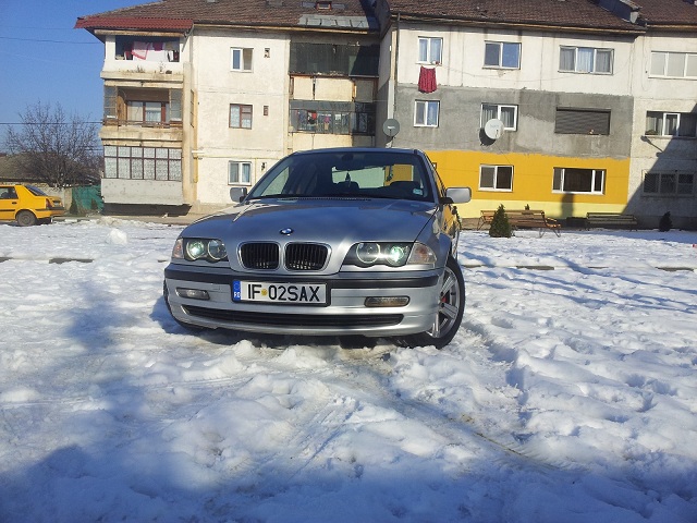

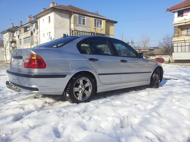

Dupa o perioada de stat in umbra si urmarind atatea masini si topicuri m-am decis sa va prezint si eu masina mea,un e46 318 1.9 benzina 87kw din 2000 cu 155.000km,masina a fost achizitionata de mine in 2008,ca dotari de baza : comenzi volan,pilot automat,6 airbag ,clima automata,radio cd,geamuri electrice fata,alarma oem,telefon sub cotiera,senzor ploaie si cam atat,masina am incercat sa o tin cat mai curata si cat mai simpla au fost schimbate dealungul timpului : articulatie fata ,arcuri fata,amortizoare spate,toba cap coada + catalizator si ambele sonde lambda,valva pcv,au fost montate lupe morimoto bixenon si alte maruntisuri ..in continuare vreau sa fie cat mai originala,deocamdata asa o vad :smile: .
pe viitor: trebuie schimbat parbrizul ca sa fisurat de la pietricele
jante mai mari 17 sau 18 pentru vara
sa schimb proiectoarele pentru ca au intrat apa in ele si sunt duse
sa schimb blocul de lumini cu buton pentru proiectoare pentru ca proiectoarele au fost puse dar au buton separat(asa am cumparat-o)
sa pun geamuri electrice si spate
si ce ne va mai rezerva viitorul :D

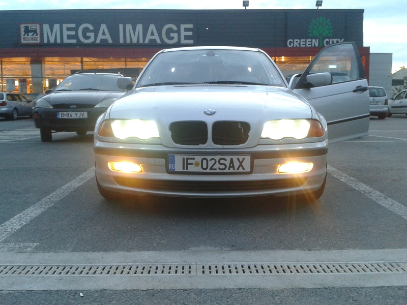

Salut si bine ai venit!
Ca sfat, incearca sa dai jos proiectorul ala de pe stanga si sa incerci sa il faci sa nu mai "transpire".

Simpla si frumoasa! Ca o parere, i-ar sta bine cu un tips gen 330i si cu niste stopuri OE cu semnal alb.
Referitor la jante, sunt de parere ca cele mai bune dimensiuni ar fi de 16", maxim 17" pentru un 318i. Un styling 42 pe 16" sau styling 44 i-ar veni foarte bine.

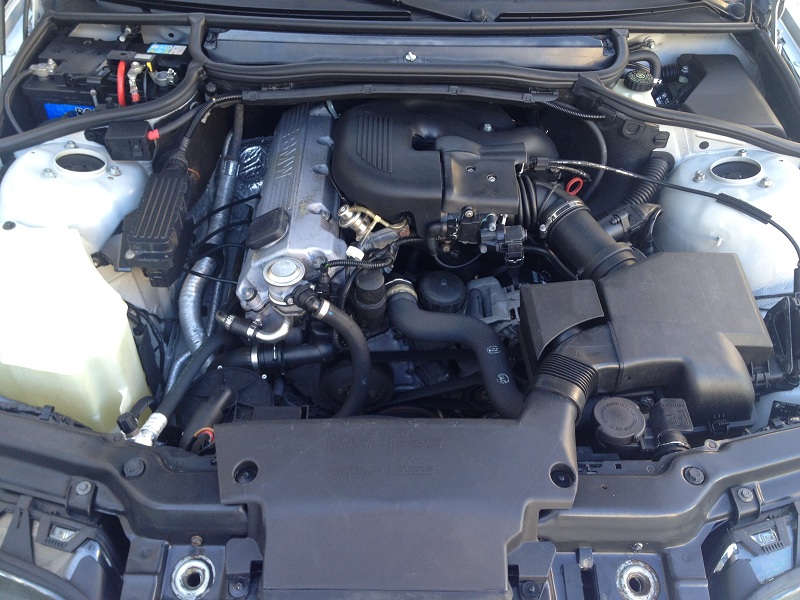

dupa 900 km facuti intr-o zi pe sosele patriei, cotoiul a primit un ornament pentru deschiderea portbagajului(cel original se crapase) cu ocazia asta l-am luat si la culoare :rolleyes: ,blocul de lumini cu buton pentru proiectoare si urmeaza a fi schimbate toate garniturile de la distributie + ulei si filtre,mai este pe drum si fulia de la pompa servo directie...
Edited by Madlen

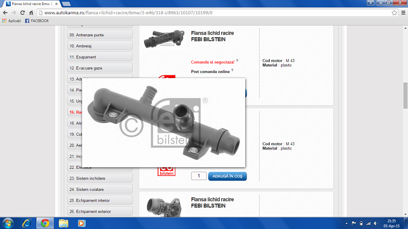

ca o inoire de paste ,am schimbat uleiul ,garnitura de la capacul de distributie,garnitura de la capacul de la tacheti si cu ocazia asta am aflat si pe unde pierdeam antigel,pe la flansa de pe chiulasa,s-a mai curatat si clapeta de la acceleratie
asa arata produsul finit.. :twoup:

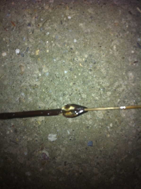

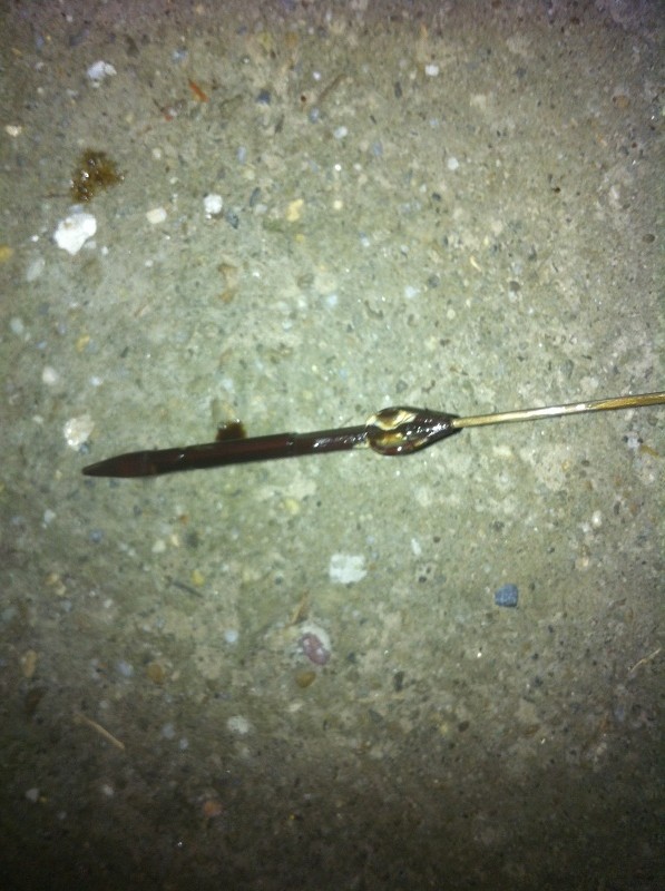

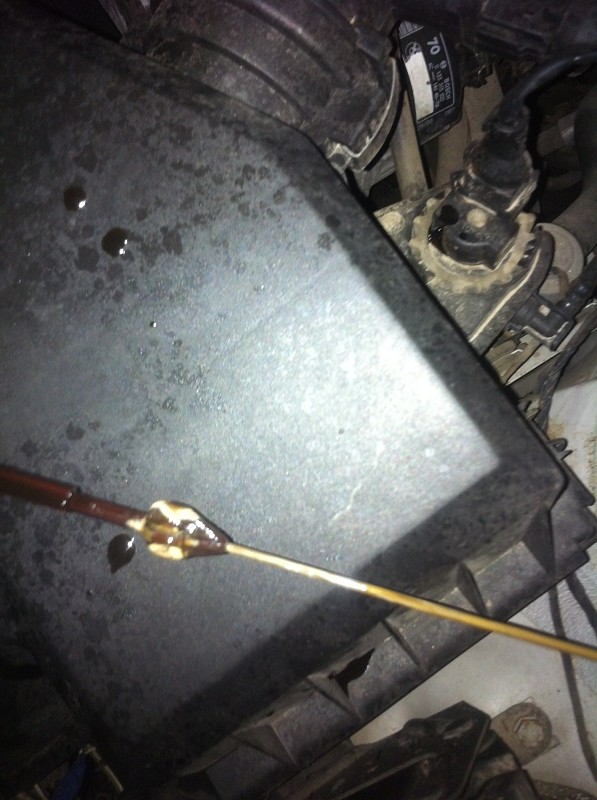

La schimbarea cotului din spate mecanicul a observat ca este ciupita garnitura de _chiulasa_..zemuieste putin pe langa garnitura,mi-a spus sa am grija sa nu raman fara apa si sa fiarba si trebuie schimbata garnitura.. In seara asta am observat pe joja o mazga alba..ce poate fi?
am facut si poze..
Edited by Madlen
Păi știai că există foarte mari șanse să se întâmple cea ce s-a întâmplat. Spor la reparat.
Strict părerea mea: trebuia să o schimbi atunci când ți-a spus mecanicul că e ciupită nu să aștepți să se producă inevitabilul.
Edited by Rcc-67
pai nu am mai plecat cu ea..doar ca am luat-o de la mecanic,sta la 2 strazi de mine,acum e la service ,luni sau marti sa o duc la rectificat _chiulasa_ si sa inceapa sa o asambleze :logik:
Eu am facut si drumuri lungi si drumuri scurte dar niciodata nu am avut asa ceva in ulei.. Aia era ca o spuma din cauza ca intrase apa in ulei..revin la ce se intampla cu masina: astazi am planat _chiulasa_ ,am luat garnitura de _chiulasa_,suruburile,garniturile de la capacul de distributie,garnitura evacuare,garnitura saxofon,ulei -filtru ulei,antigel si inca cateva maruntisuri,sper ca maine cel tarziu poimaine sa fie gata
nu am mai postat de mult..a fost schimbata garnitura de _chiulasa_,garnitura de la evacuare ,garnitura de la saxofon,schimbat iar ulei,schimbat antigel,garniturile de la distributie etc..
cand a fost desfacut s-a constatat ca a mai fost schimbata garnitura dar au fost folosite aceleasi prezoane,cele din spate erau intinse..

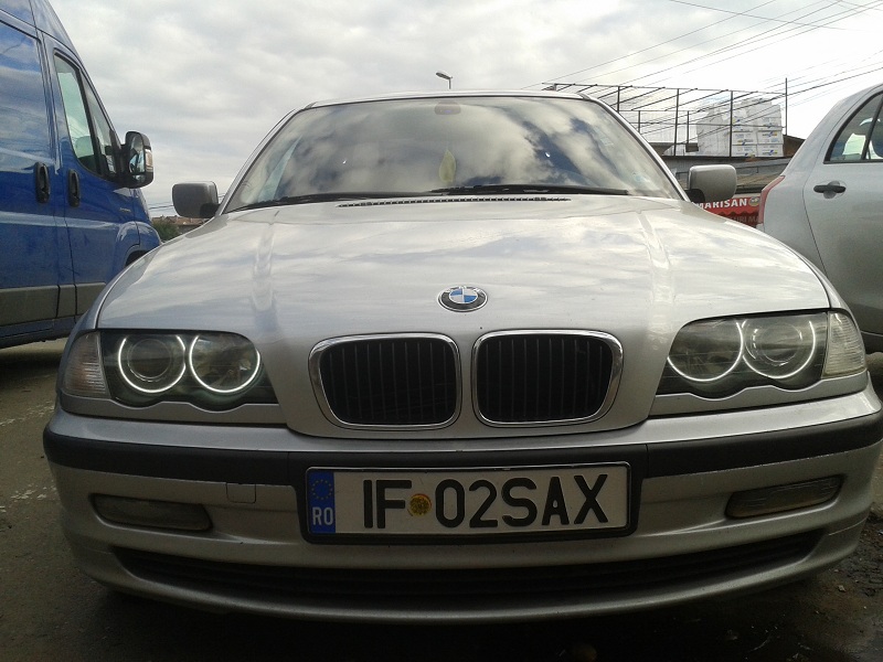

intre timp am dat angel eyes jos ca s-a ars un cerc,
as vrea sa decodez us style :rolleyes:

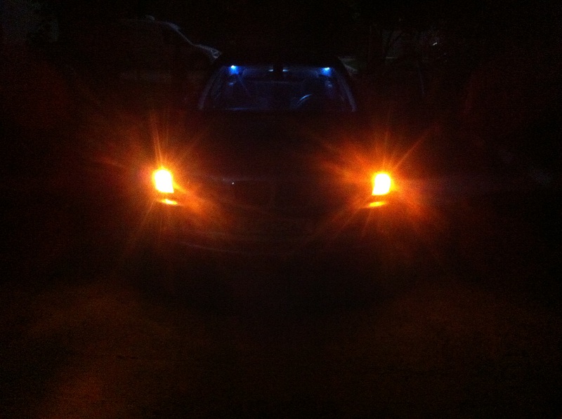

avand un ochi ars la angel eyesul pe stanga aveam si eroare in bord de bec ars,dar acum am bagat becurile normale pe pozitie si tot imi arata ca am bec ars,pozitia ,faza scurta/lunga merg ,semnalul merge dar tot am eroare bec ars pe stanga..
cand aprin faza scurta se stinge toata masina si cu martorul de bec ars din bord..trebuie stearsa eroare din calculator?

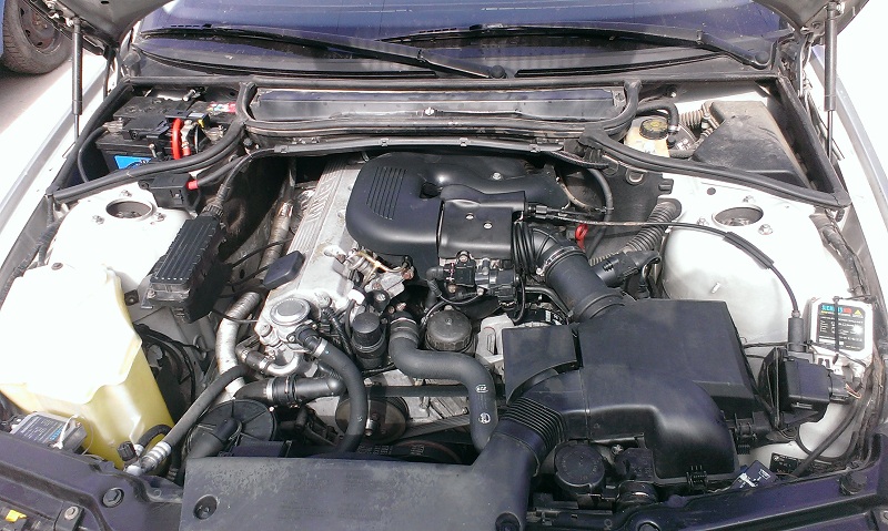

masina a primit o curatare la motor,dupa ce s-a umblat cu spor pe acolo

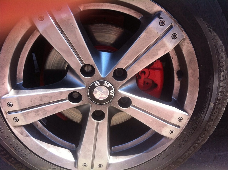

a mai primit folie spate,un nou kit angel eyes,s-a trecut la semnale stoc asteptant us-style se va rezolva curand pentru ca din soft nu a mers,am revopsit etrierii,am mai activat din soft ,blocarea usilor automat dupa 12km/h,buzzerul de la alarma si inca cateva nimicuri care nu-mi vin in minte..s-au montat alte proeiectoare second dar oem

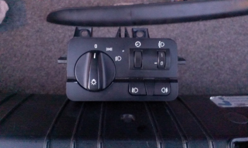

urmeaza sa fie montat blocul de lumini cu buton pentru proiectoare + toata instalatia de la proiectoare facuta de la 0 probabil si xenon in proiectoare (ma gandeam sa pun xenon dar cu bec de 4300)
