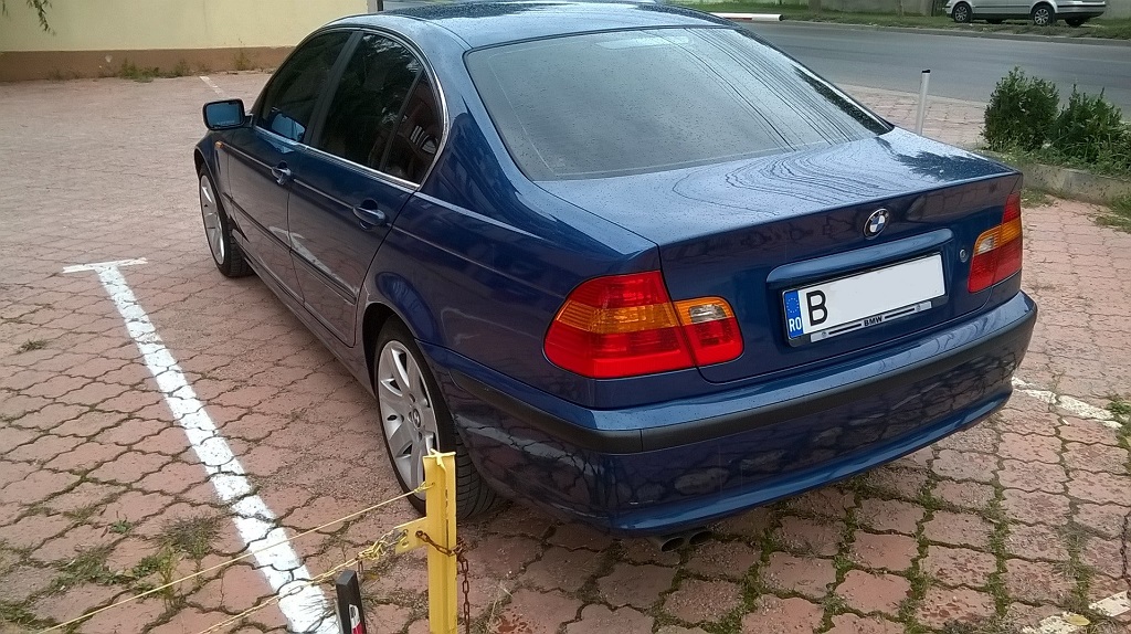

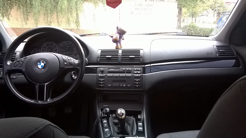

My pride and joy
wlpt

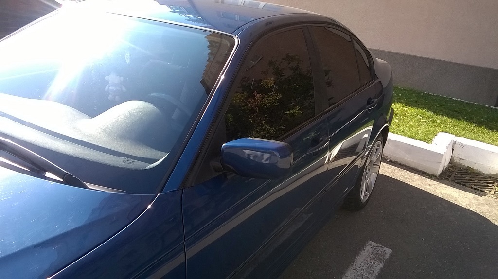

Iti dau un sfat prietenesc, scapa de "antifurturile" alea de la oglinzi, stam in acelasi cartier si eu am ramas fara oglinzi odata, acum le am scrise si din fericire nu am mai avut problema. Sacrificarea a doua sticle e un mizilic pe langa oglinda cu tot cu brat. PS: eu dupa ce am ramas fara ele si am facut reclamatie la 13 un angajat de-al lor (ca sa ii zic asa) mi-a spus ca ma poate ajuta cu unele de vanzare :) :) :). PPS: de ce ti-ai pus ceasuri de UK, pentru inele ???? gasesti cu tonele pe olx

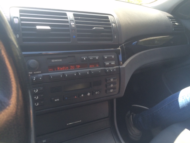

Sticlele sunt scrise dar mi.am pus si antifurt de cand am luat.o. Ceasurile de uk le.am luat special ca sunt de uk si ca au fundal gri, iar inelele din pacate le.am cumparat separat pt ca bordul nu avea inele. Cat despre Sectia 13:))) cunoastem:)))

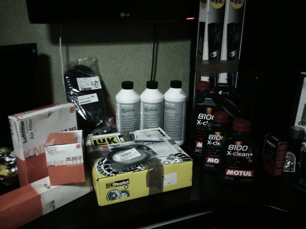

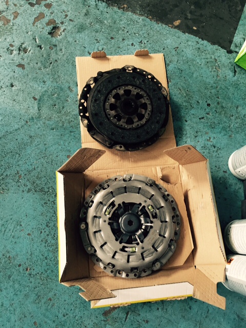

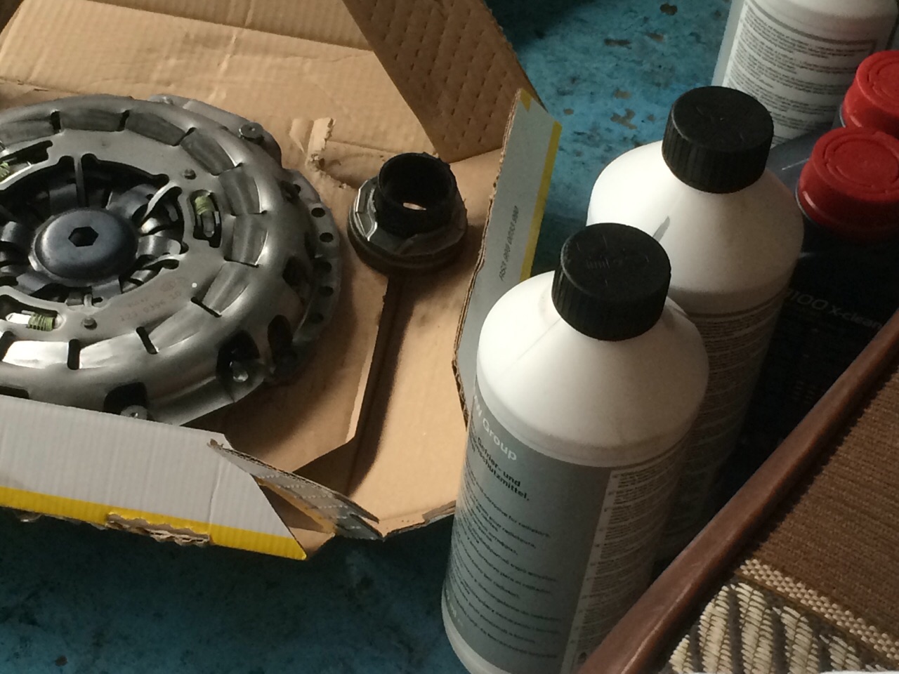

Dupa o lunga asteptare mi.au venit si piesele: kit de abreaj, amortizoare, suport de pahare, antigel, ulei, filtre, filtru de combustibil, furtunase, clipsuri...o gramada de bani:))

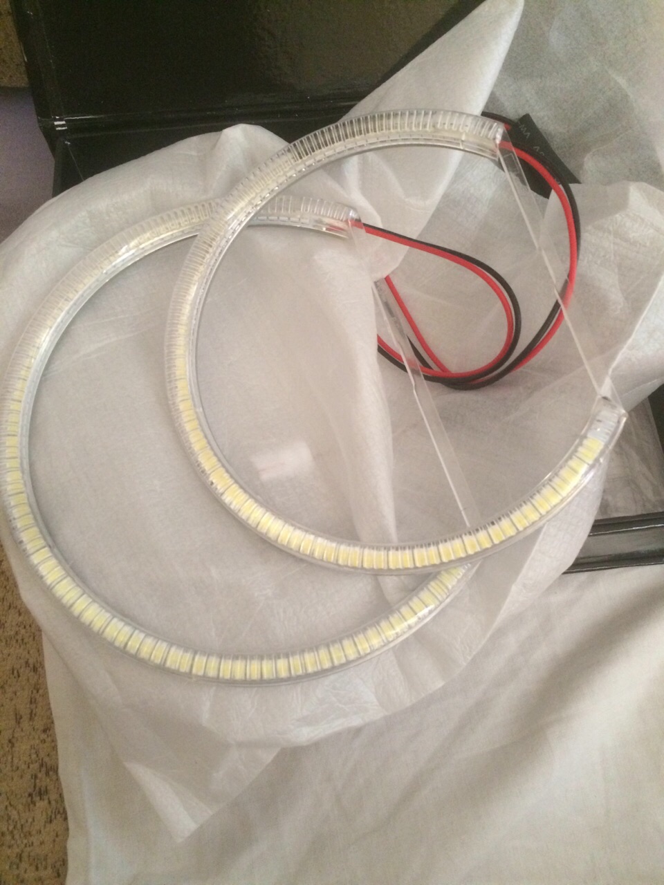

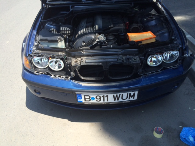

Neaparat luna viitoare angel eyes SMD

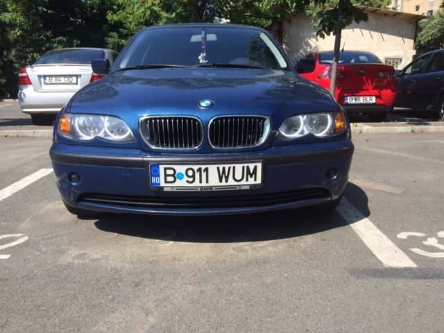

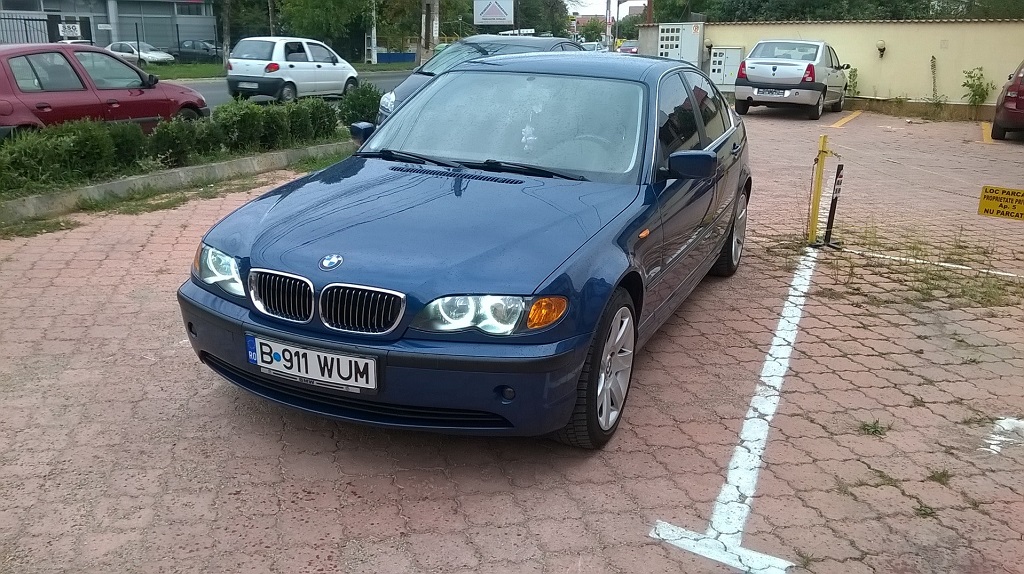

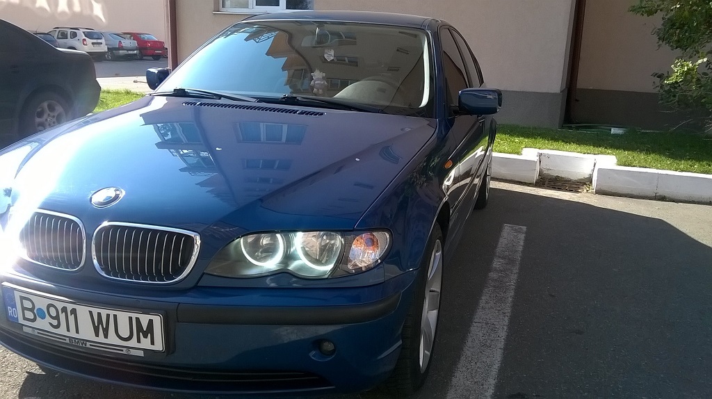

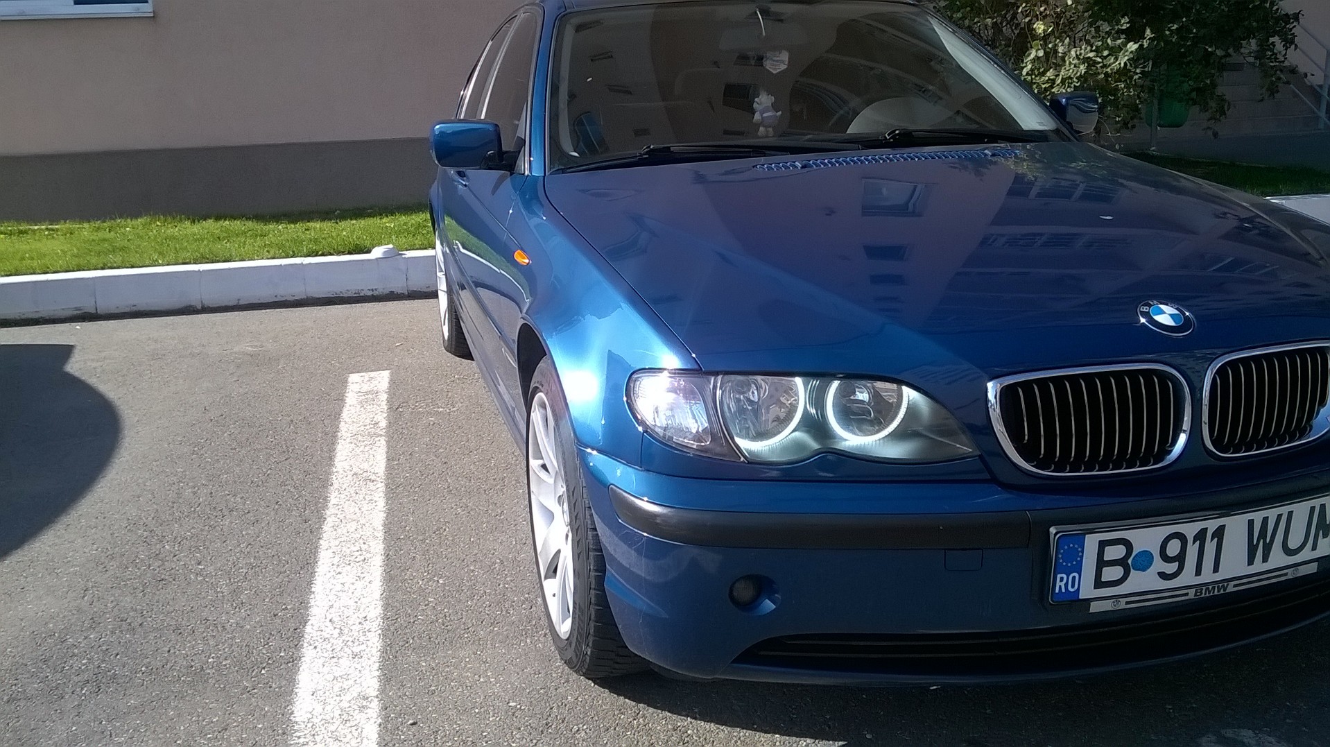

In sfarsit dupa o luna de asteptare mi-au venit angelurile smd cu 84 de led-uri.

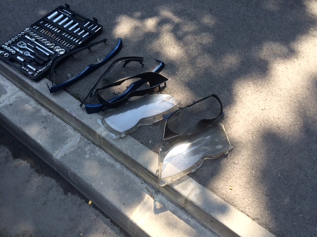

Le-am montat si am urmarit si diy de welcome angel eyes cu diode. Rezultatul e in
Edited by adicuigrec
  • Like 3

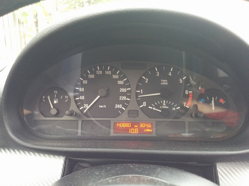

Dap:D poate ma poti/puteti ajuta cu o problema. Dupa ce pornesc masina, la vreo 3-5 secunde se aprind erorile de bec ars in bord(fata ambele), dupa care in maxim 20 secunde, se stinge dreapta, apoi stanga si nu mai apar pana data viitoare cand o pornesc. Dc? Ce pot face?
Asta doar de cand i-am montat angel
Deobicei cand ii faci retrofit de welcome cu fade in/out raman aprinse la prima pornire cateva secunde dupa care se sting, acum nu stiu ce sa zic de ce ti se aprind, le-ai montat singur?
Deobicei este din codare, cauta pe Trask pe forum, la E46 el ma ajutase.

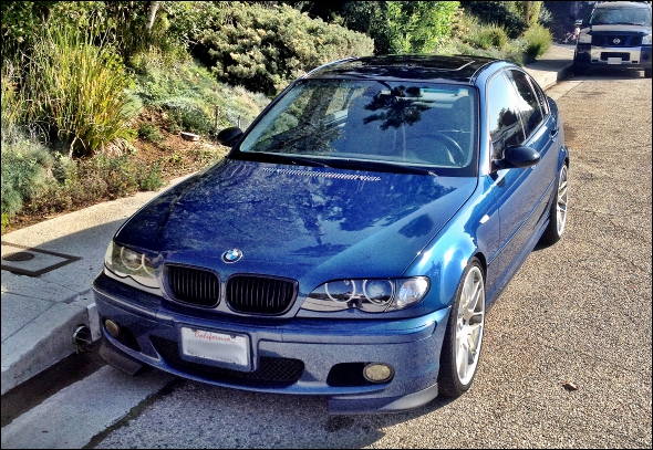

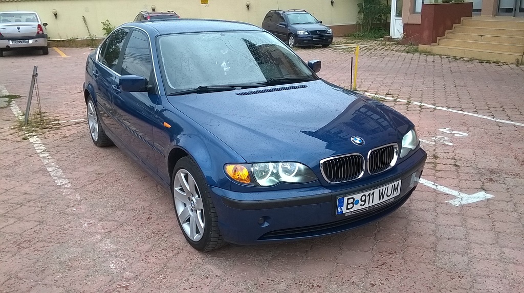

Daca tot i-ai pus semnalizari albe, schimba-i si lucas'urile, pune tot albe.. Sincer, pe culoarea ta, mie imi placea cum dadea cu portocaliu.. Nu-mi plac semnalizarile portocalii la e46 dar la masina ta, culoarea asta, arata chiar bine...
Daca tot i-ai facut shadowline, pune-i si grile negre.. Desi, la culoarea ta, la fel, mergea foarte bine crom la geamuri, asa cum le-ai avut...
Oricum,frumoasa masinuta..
Sa o stapanesti sanatos :thumbsup:
Edited by mdln
  • Like 2
In primul rand ms de feedback, in al 2-lea rand intr-adevar semnalizarile galbene parca nu aratau chiar asa rau cu culoarea asta insa cele albe clar ofera un aspect mai tineresc(zic eu). Voi schimba si lucasurile si stopurile, doar ca nu acum. Bugetul, bata-l vina. :angry2:
Crome-ul dadea bine, l-am schimbat pentru ca imi doream sa merg pe o tenda sport, am si trimurile dinauntru negru lucios, peste vre-o saptamana imi montez lupe cu xenon si voi vopsii interiorul farului si lupa negru.. Vreau sa ajung undeva ca masina de mai jos. Poate imi spuneti cu ocazia asta si ce jante sunt:D

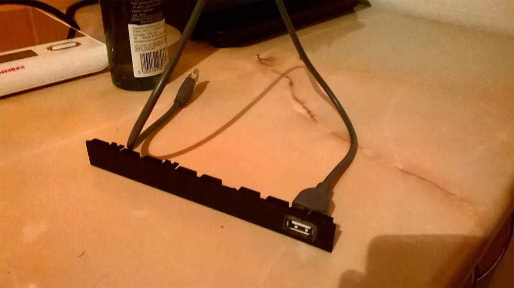

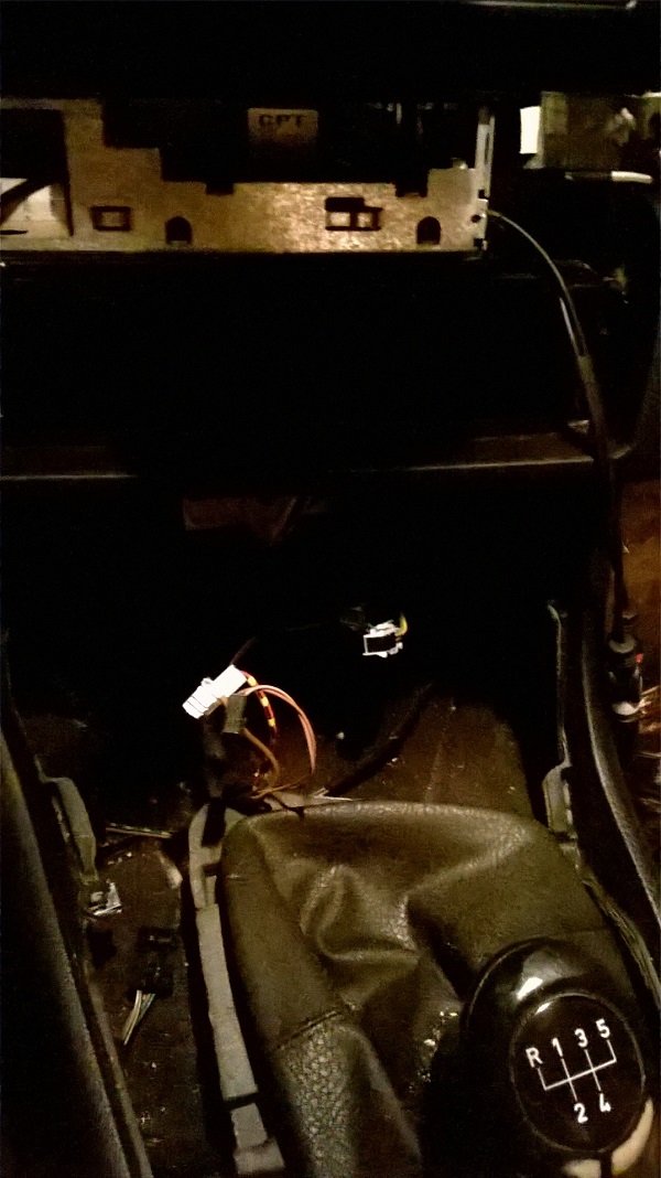

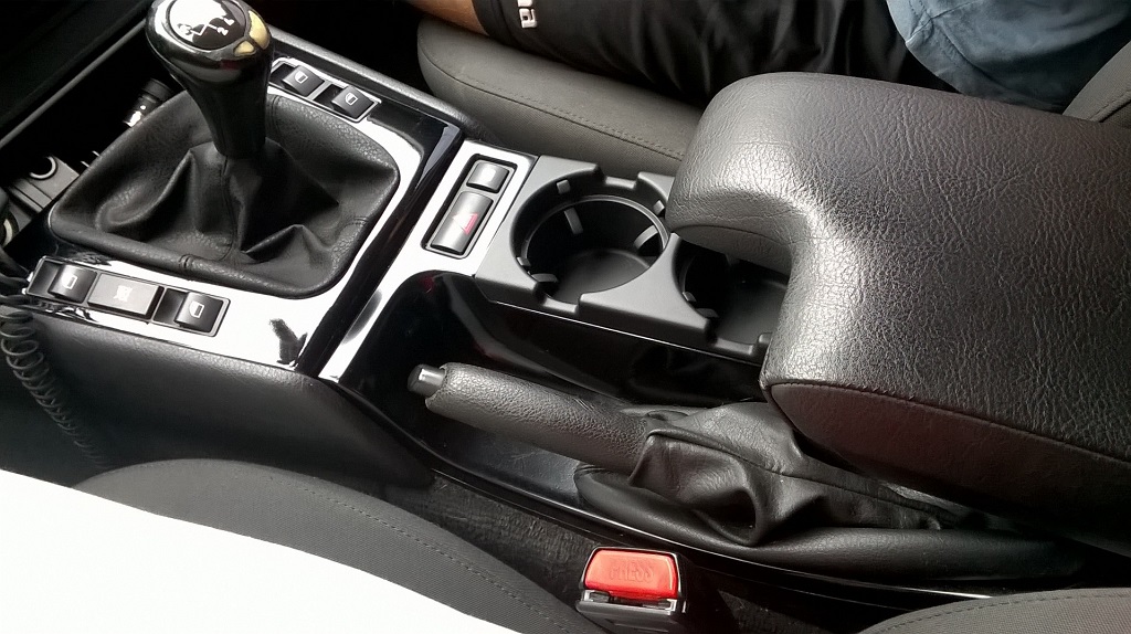

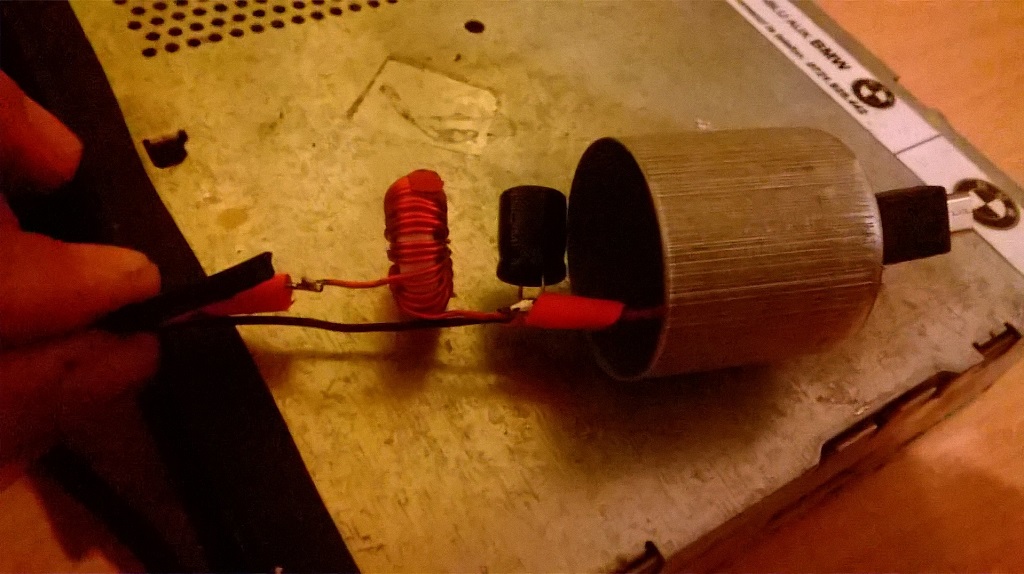

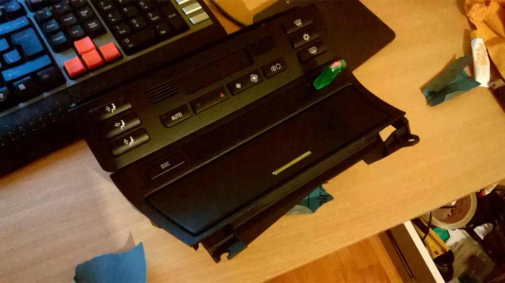

Momentan lucrez la proiectul cu tableta (nexus 7 3g) supranumit project HELL ca am albit de la el.
Abia am reusit sa scap de interferentele tabletei cand incarca.

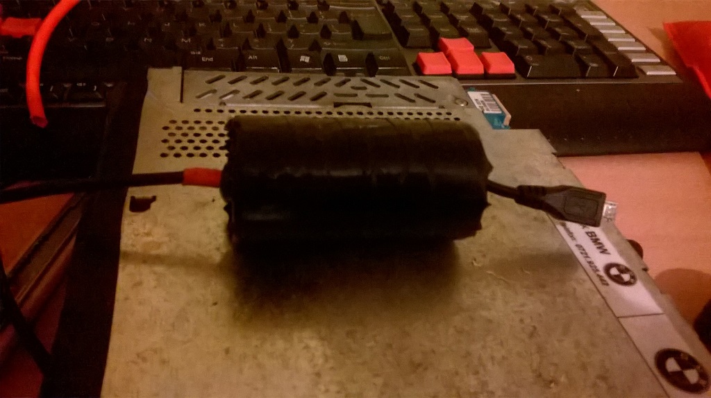

Am pornit de la un casetofon reverse cumparat de trask (ms mult) care avea deja trasa mufa de aux si incarcator de 3A, un filtru pentru bucle de masa si cablu otg Y (tot de la el luate), usb hub, prelungitor usb, usb dac, rama si tableta.
Fitru pentru bucle de masa din pacate dupa 3 zile a inceput sa oboseasca, adica nu mai filtra nimic (nu ca era vina lui trask, asa a fost sa fie). Dupa ce l-am scos am observat ca se aude mult mai tare fara insa nu poti asculta muzica si incarca tableta in acelasi timp datorita interferentelor asa ca am confectionat un circuit LC pe alimentarea tabletei. Cu el se aude perfect cat timp asculti muzica, radio...etc insa cat timp tableta sta, dupa 10 secunde se aude un fasait in boxe. Poate dupa ce imi vine usb dac-ul se rezolva. Momentan ascult muzica prin jack-ul tabletei.

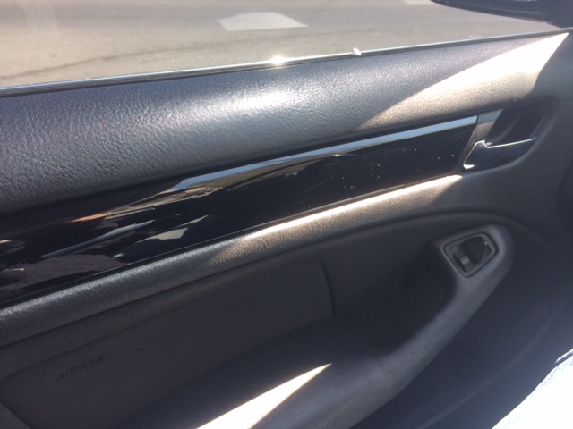

Usb-ul l-am pus pe partea opusa dsc-ului ca sa nu am fire atarnate prin bord. Nu arata OEM dar pana il vopsesc merge.
