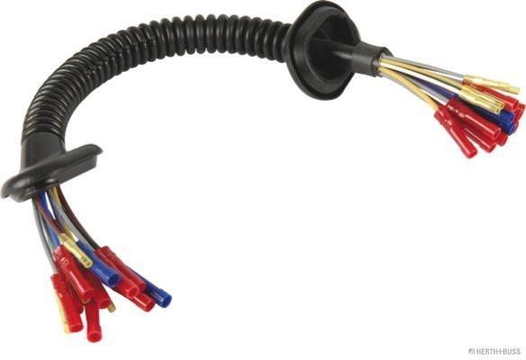

Ai un fir rupt de la portbagaj , exista si chit de reparatie cu rabdare il schimbi si tu ! , sau desfaci mansonul si vezi care fir este rupt , il legi/izolezi si gata , eu asa am facut la un e90 , avea 2 fire aproape retezare , in 15 minute a fost gata

Portbagajul se poate desface manual din interior, asa s au schimbat becurile. Doar nu te așteptai sa ti se si rezolve problema. Daca ĂŽți schimba ĂŽncuietoarea si problema e de la cablaj trebuie sa si asume singuri.
Din punctul meu de vedere, procesul s a desfĂŁșurat conform procedurii. Ti au zis care e problema la portbagaj, adicĂŁ ĂŽncuietoarea si ti au luat bani pentru asta. Ti au ĂŽnlocuit becurile arse si normal ca ti au luat bani si pentru asta.
Sa ĂŽnțeleg ca incontinure ai erori de becuri arse?
Daca da, atunci e posibil ca sa nu fi schimbat nimic sau sa fi schimbat becurile cum am spus Mai sus, ĂŽnsĂŁ problema nu este de la ĂŽncuietoare ci de la firul care l a spus colegul mai sus.
