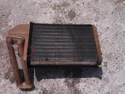

asa arata caloriferu, acela e surubu imbus de care ziceam, dar vine pozitionat in jos,.. si daca observi in cercul rosu este o urechiusa, acolo vine unul dintre acele 3 surubiri, celelalte 2 sunt pe partea cealalta, deasupra cotului.
succes
dupa ce schimbi caloriferu, sa-ti comanzi cele 2 oringuri de la cot pe original, si pui si putin gasket, daca nu, te vei alege mereu cu o balta sub picioare.
